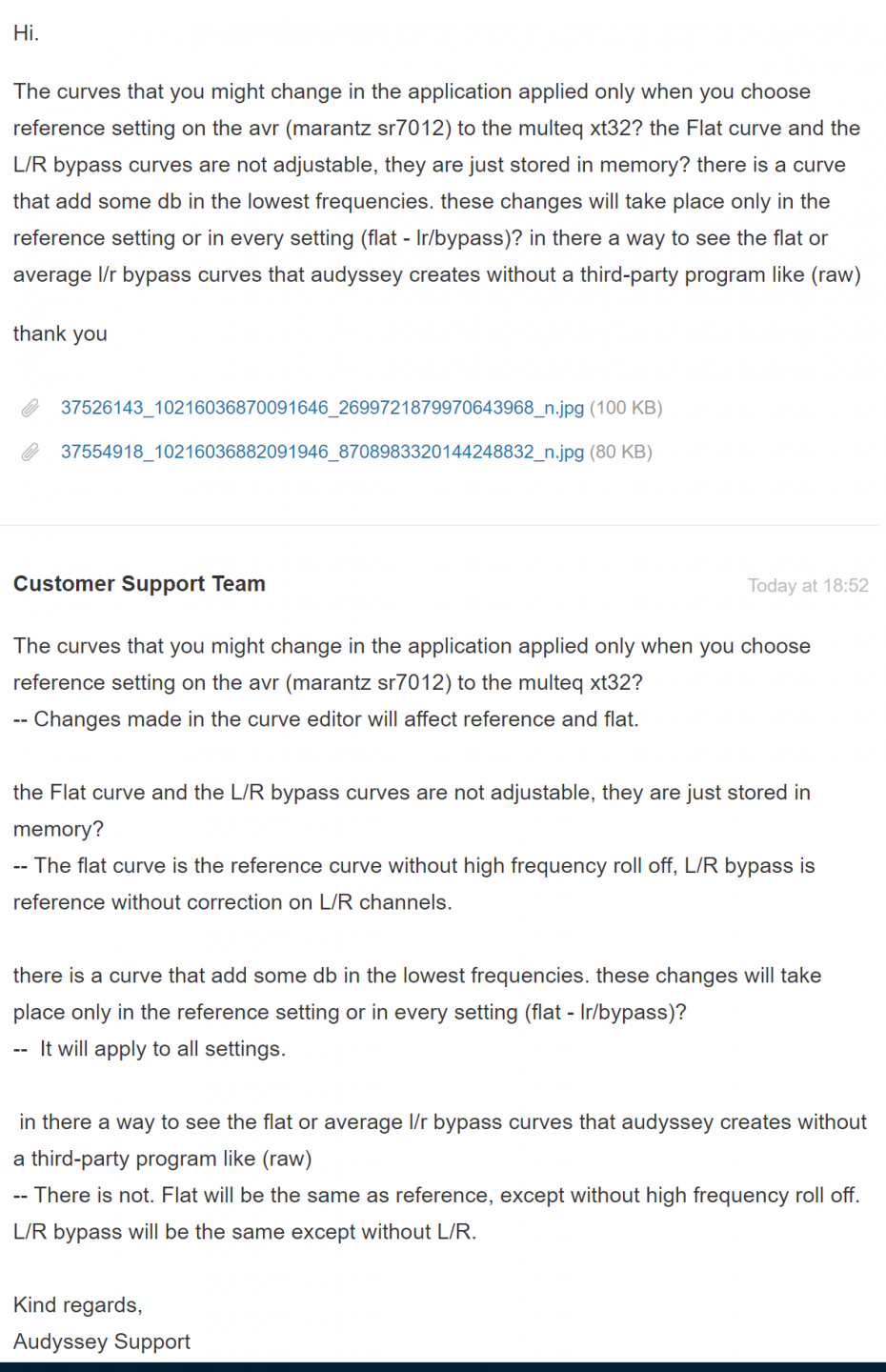

Είναι ενεργή όταν στο multeqxt32 έχεις επιλογή το reference?
Η καμπύλη που στέλνεις στον Av είναι αυτή με την οποία λειτουργεί το multieqxt32 όταν είναι on ανεξάρτητα από τις άλλες ρυθμίσεις.
Η flat επιλογή και η l/r bypass πάνω σε ποια καμπύλη πατάνε?

Μήπως έτσι είναι πιο κατανοητό... σε αυτή που έχεις στείλει τελευταία, αν είναι από το app τότε του app, αν έχεις τρέξει μετρήσεις από τον ενισχυτή αυτή που έφτιαξε ο ενισχυτής.
Μήπως έτσι είναι πιο κατανοητό... σε αυτή που έχεις στείλει τελευταία, αν είναι από το app τότε του app, αν έχεις τρέξει μετρήσεις από τον ενισχυτή αυτή που έφτιαξε ο ενισχυτής.[/QUOTE]
Από τον av δεν το έχω τρέξει ποτέ. μόνο από το app. Οπότε αν εγώ φτιάξω μια καμπύλη που δίνει +3db από τα 20 μέχρι τα 200hz είτε reference είτε flat είτε l/r bypass θα έχω ένα πιο μπασάτο αποτέλεσμα.
Από τον av δεν το έχω τρέξει ποτέ. μόνο από το app. Οπότε αν εγώ φτιάξω μια καμπύλη που δίνει +3db από τα 20 μέχρι τα 200hz είτε reference είτε flat είτε l/r bypass θα έχω ένα πιο μπασάτο αποτέλεσμα.[/QUOTE]
Δεν ξέρω τι αποτέλεσμα θα έχει γιατί εξαρτάται από σύστημα και χώρο.
Αυτό που θα στείλεις αυτό θα παίξει. Αν αρχίσεις και πειράζεις μετά ρυθμίσεις στον ενισχυτή θα αλλάζει αντίστοιχα και το αποτέλεσμα, η αναφορά θα είναι όμως αυτό που έστειλες.

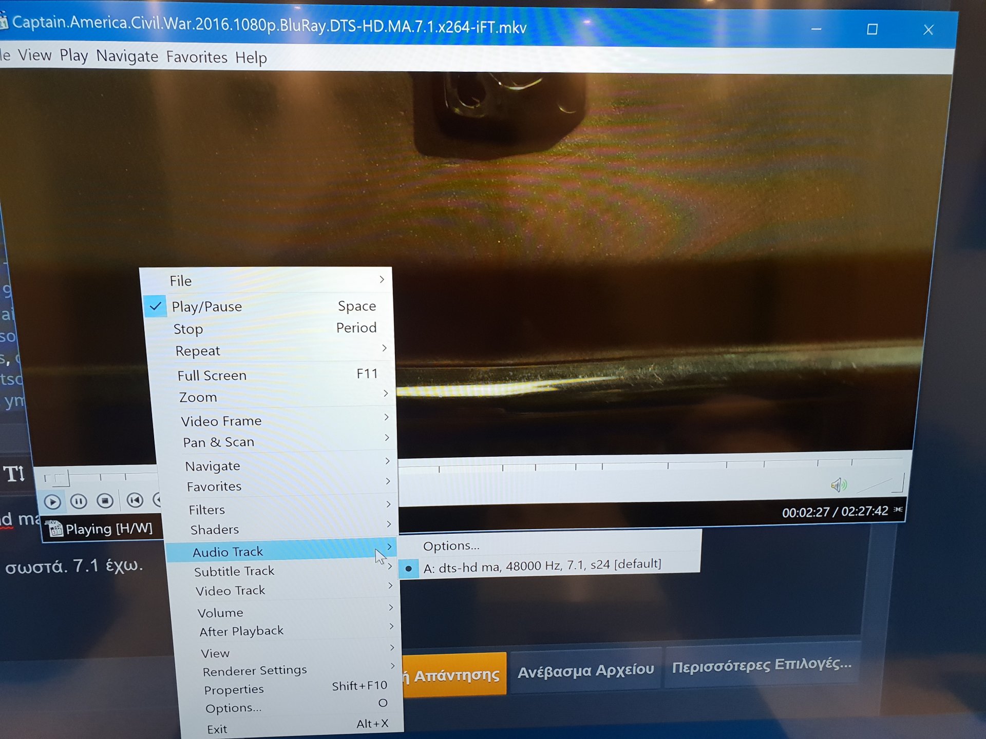

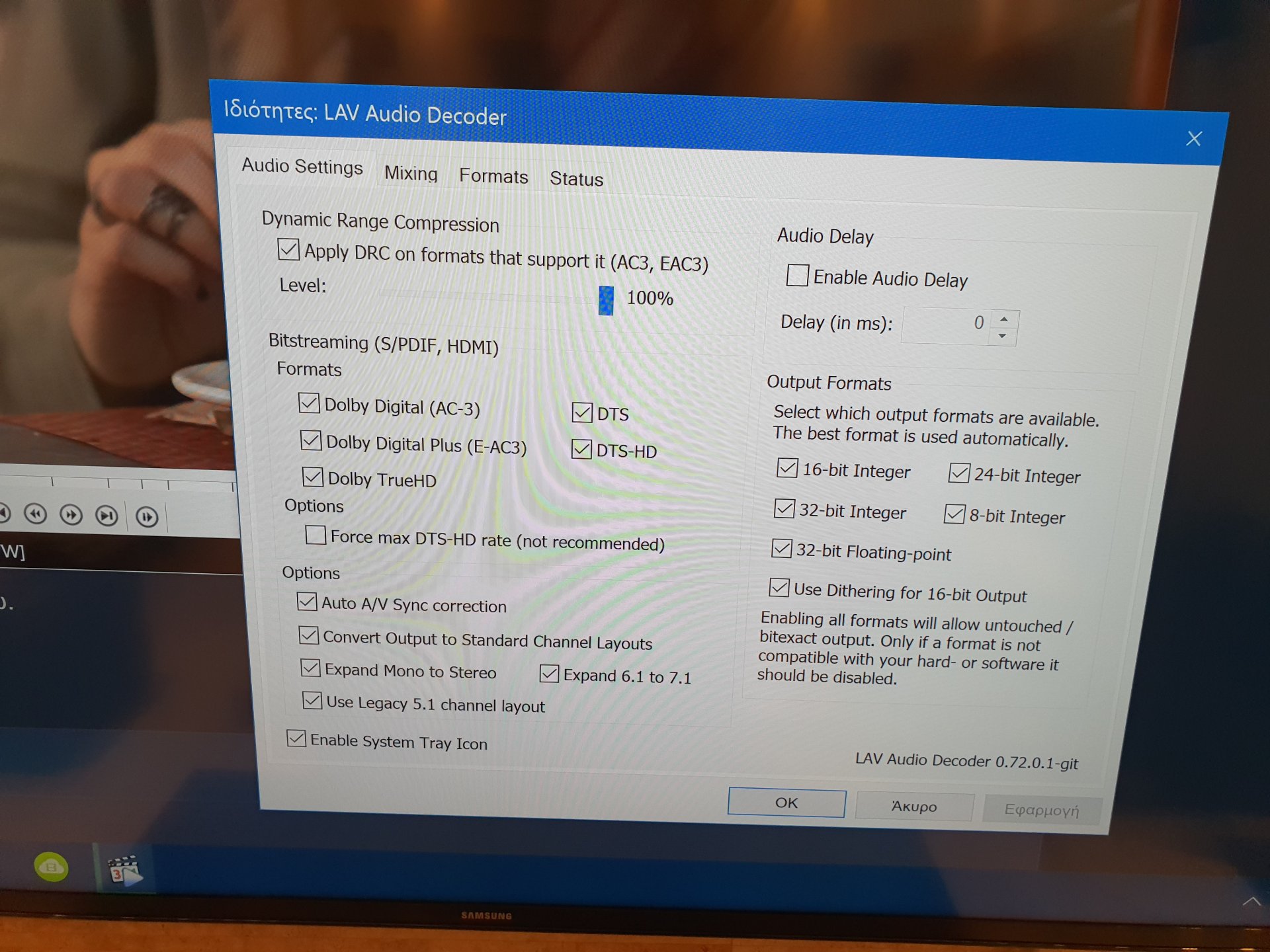

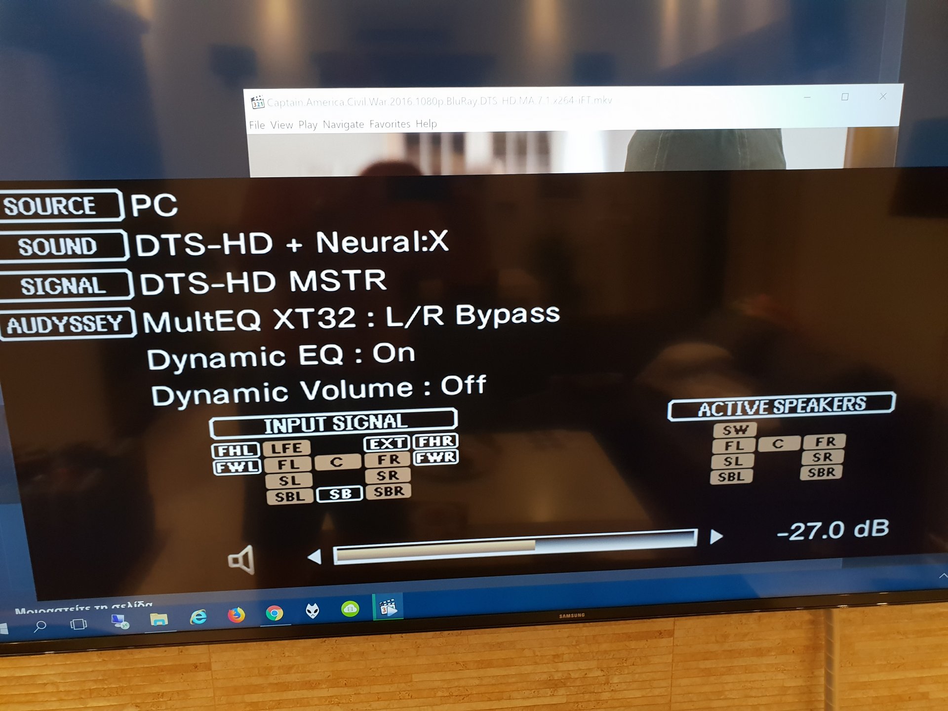

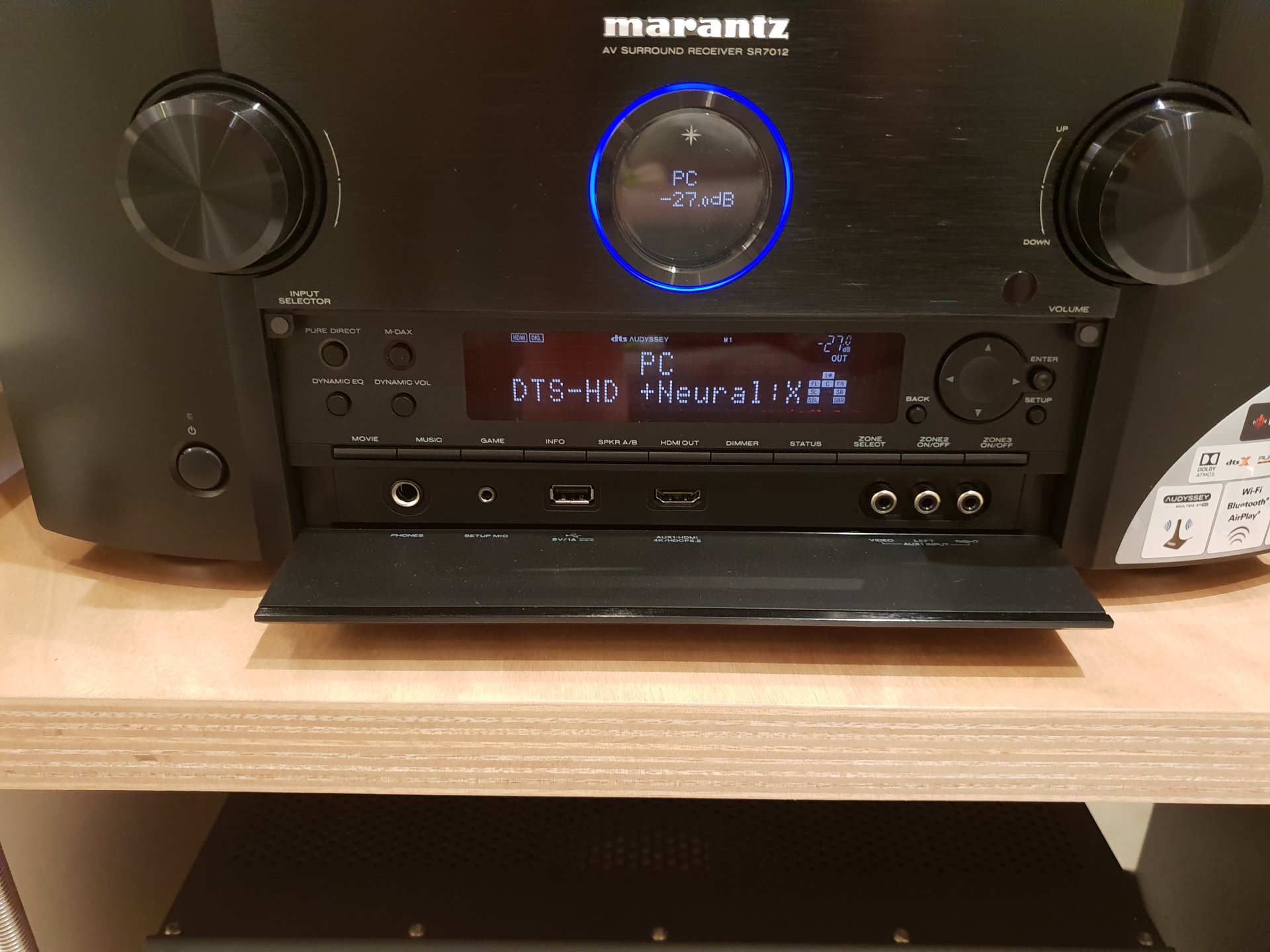

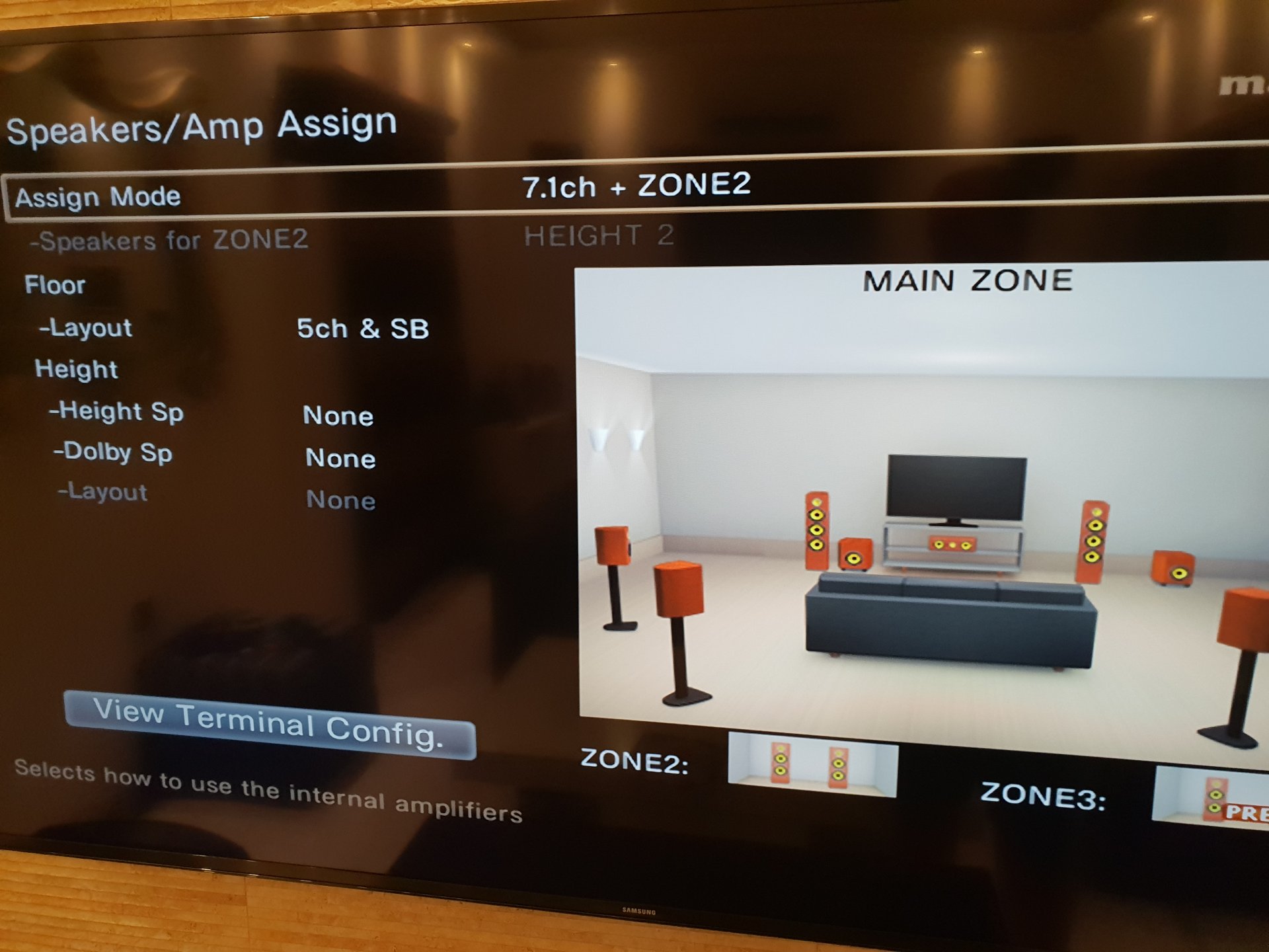

ενώ έχω επιλέξει το auto στο pure και βάζω ταινία που είναι dts hd ma 7.1 γιατί δε διαλέγει το dts hd mstr αλλά το dts hd+ neural?
[DOUBLEPOST=1532366824][/DOUBLEPOST]και προς ενημέρωση όλων επίσημη απάντηση από την audyssey

γιατί όλα τα dts hd ma 7.1 μου τα βγάζει dts hd + neural x?
Τα settings στον av είναι σωστά. 7.1 έχω. και στο pc και στους codecs φαίνεται και στο info ότι παίρνει dts hd ma 7.1

Ειμαι εκτός τώρα και δεν μπορώ να βοηθήσω.
Δες στο μανιουαλ καπου λέει τι ρύθμιση πρέπει να εχεις ώστε να παίζει native αυτό που του έρχεται ή να παίζει σύμφωνα με τα τελευταία settings.
στο pure ''auto'' όλα τα άλλα format τα διαλέγει αυτόματα εκτός από τα dta hd ma 7.1

μπορεις να το αλαξεις απο τα 4 χρωματιστα κουμπια στο κοντρολ movie-music-game η απο τα 2 πληκτρα στην προσοψη movies-music
Ναι το ξέρω για τα πλήκτρα. Το θέμα είναι γιατί δε το αναγνωρίζει όπως τα άλλα και πρέπει να πατάω κουμπί.

μακαρι να το φτιαξουν με λογισμικο στην πορεια.παντως κ στο dt x k sto auro πεζει αρκετα καλα δε βλεπω λογο για παραπανω ψαξιμο

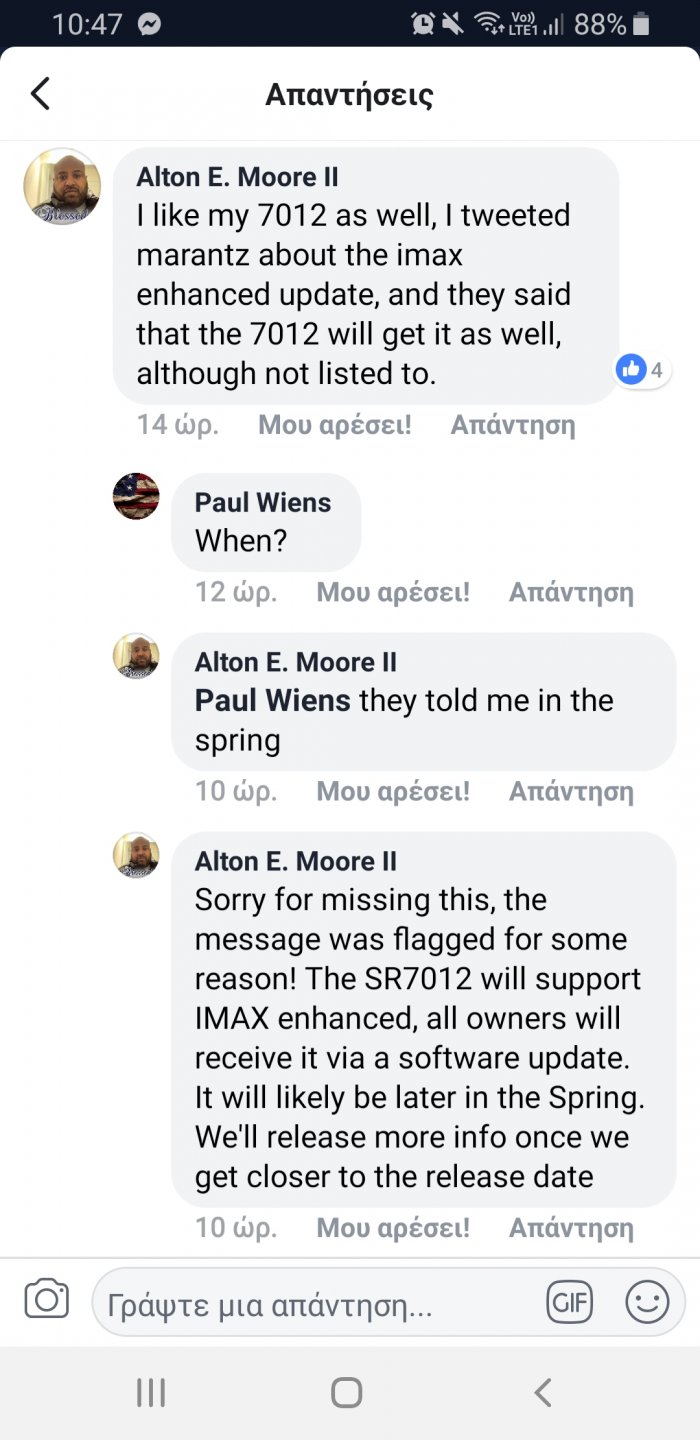

Σύμφωνα με σχόλια από κάποιους αμερικανούς σε ένα klipsch group. Αν και δεν αναφέρεται όπως όλοι έχουμε δει ο 7012 θα πάρει imax enhanced την άνοιξη. Όλα αυτά από tweets με τη Marantz

If you plan on editing the target curves of Audyssey using this App (Audyssey Editor App), make sure you run Audyssey through the App and not the AV receiver. I didn't realize this at first and went through a 25-minute calibration procedure to set up all 11 speakers in my system only to have to redo it again through the App so that I could later make manual changes. If you run through receiver, you CANNOT edit the curve via the mobile app after. Very important!
