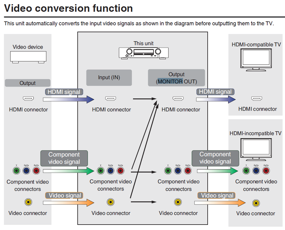

Μια ερωτηση για τον NR 1605 . Εχω το xiaomi Mi media player και θελω να τον συνδεσω στο marantz για προβολη στο projector
Ο projector μπορει να συνδεθει μονο με component in
Συνδεω το xiaomi σε μια εισοδο του Marantz
Απο τα component out του Μαραntz δεν μ δειχνει εικονα
Χρειαζομαι adaptor hdmi to component για το xiaomi ? Ειναι καποια ρυθμιση που δεν βλεπω ?

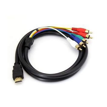

Εχω μπερδευτει με τις συνδεσεις . Συνδεσα στο media player στο marantz με hdmi και περιμενα η componet out που εχει ο ενισχυτης και ειναι συνδεμενος με το projector να δειξει εικονα αλλα δεν δειχνει
Θα παρω ενα adaptor hdmi to component να τελειωνω

Θα πας στις ρυθμίσεις του Marantz και θα ορίσεις τα component σαν out.
Ρίξε μια ματιά λογικά κάτι τέτοιο θα είναι.

Εψαξα στο manual δεν βρηκα να οριζεις καπου να δινει εξοδο component .
Υπεθεσα οτι αφου εχει component out δεν χρειαζεται απαραιτητα να εχω συνδέσει κατι στη component in .
Δεν θα πρεπει να δωσει εξοδο και απο hdmi Και απο component ?
Μαλλον λαθος η υποθεση μου

Δεν βλεπω καπου στο manual να αναγραφει οτι ο ενισχυτης βγαζει ταυτοχρονα εξοδο απο hdmi και component
Αν εχει εισοδο source στο component in μονο τοτε θα εχει στο component out signal
Η αναφορα στο μανιουαλ ειναι μονο για τις εισοδους αν καταλαβαινω σωστα

Ίσως να μην έχει τη δυνατότητα από Hdmi in να το μετατρέψει σε component out, ενώ το ανάποδο γίνεται.
Για δοκίμασε από component in σε component out, με μετατροπέα hdmi σε rca.

Component = Analog
HDMI = Digital
Εχω ενα lg blue ray player που μπορει να δινει εξοδο και hdmi και component (analog)
Σιγουρα χρειαζετai μετατροπη του ψηφιακου σηματος . Σκεφτομουν οτι ο marantz θα διεθετε κατι τετοιο και θα ειχε τη δυνατοτητα απο τις hdmi εισοδους να στελνει απευθειας στην component (analog ) out
