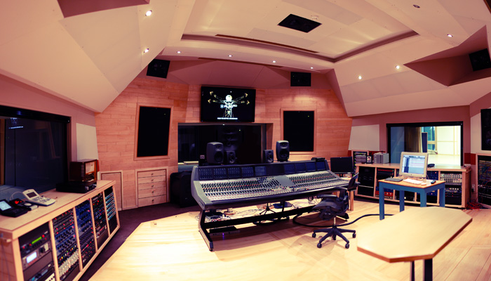

Είχε ανεβάσει φωτο ο αγαπητός ΚΕΦΑΛΑΣ
Με ανάποδα 805 ψηλά και δαπέδου κάτω
Τουλάχιστον έτσι θυμάμαι ...

https://www.psneurope.com/studio/galaxy-studios-futureproofs-with-film-and-auro-3d
αυτο που ειχα ανεβασει βρε κανει κιαλλα πραματα ....απλα σαν ιδεα τοχα βαλει για τα υψους..:roflmao:

Εσυ δεν το είχες βάλει ; Έτσι δεν είναι ;
Όσο για το ταβάνι ποτε δεν ξέρεις ...
