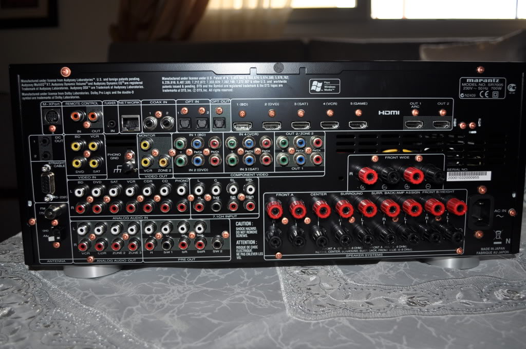

Αρχικά, ο ενισχυτής είναι πλήρης συνδέσεων με 2 hdmi out & 5 (+ 1 front) in. Το κούμπωμα τους δεν με ενθουσίασε καθώς του sony ήταν περισσότερο σταθερές.

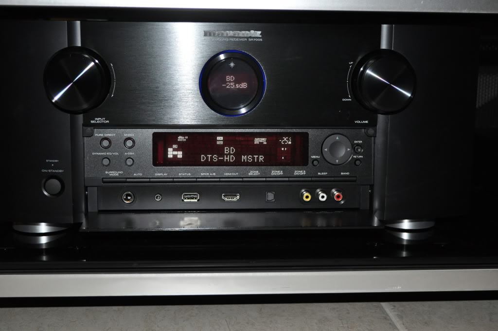

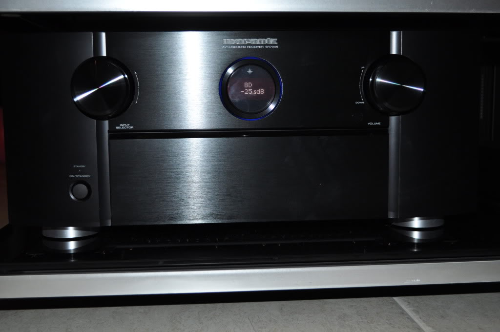

Η εμφάνιση του είναι ένα απο τα ατου του καθώς βλέποντας ταινίες μπορεί να έχει αυτή την όψη
οπου το μόνο που εμφανίζεται είναι ο αχνος μπλέ κύκλος, ενω αγγίζοντας το πορτάκι , αποκαλύπτεται
μια δεύτερη οθόνη, πολλά απο τα πλήκτρα ρύθμισης και 1 hdmi & 1 usb απο την οποία μπορείς να αναπαράγεις όλων των ειδών μουσικά αρχεία.
