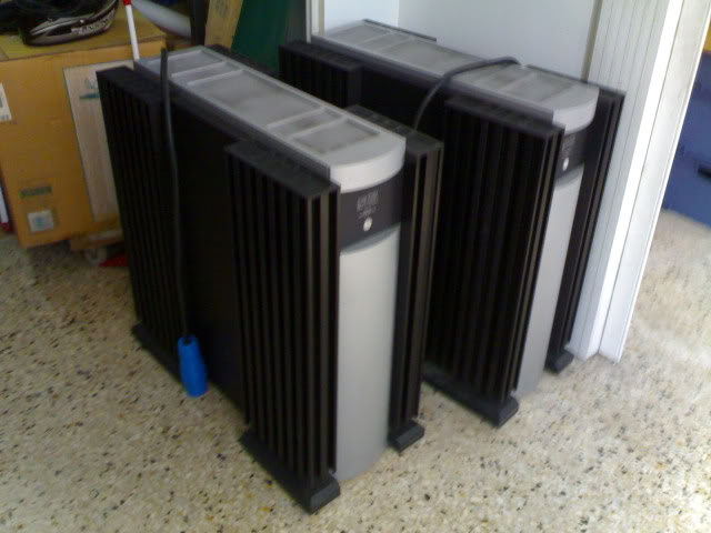

Να μη ξεχνάμε ότι έχει ένα Νο 33 να διαδεχθεί, οφείλει να έχει κάπως μεγάλες ψύκτρες!
