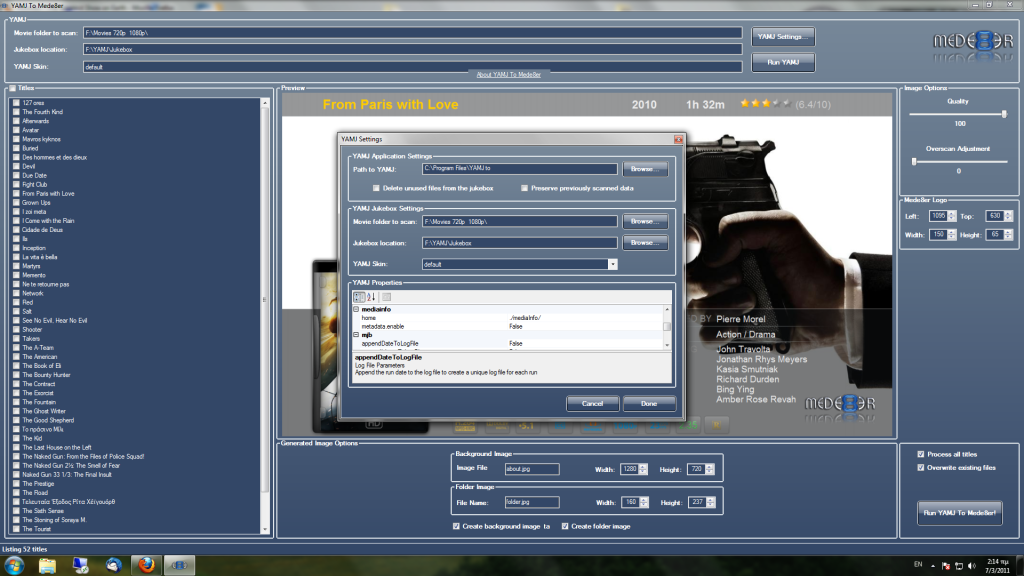

Ααα.....Θυμήθηκα
Αν έχεις W7, δώσε admin privileges στο πρόγραμμα :107:
Δεξί κλικ στο εικονίδιό του, τέρμα κάτω, ιδιότητες
Καρτέλα «συμβατότητα»
Τέρμα κάτω: τικάρεις το πλαίσιο «εκτέλεση με δικαιώματα διαχειριστή»
Εφαρμογή και κλείσε παράθυρο....
Εδώ βλέπουμε τις βασικές ρυθμίσεις
YAMJ settings (ψηλά, δεξιά)

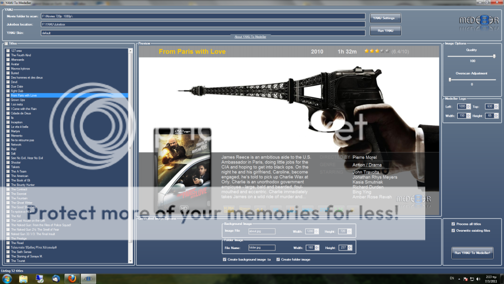

Απάντηση: Mede8er - The Greatest Show on Earth
Εδώ φαίνεται η εικόνα όπως θα την βλέπεις στο mede8er αν πατήσεις το πλήκτρο slow με τον κέρσορα σε ταινία

Όταν είσαι στη λίστα των ταινιών και έχει φωτιστεί το πλαίσιο μιας ταινίας, πάτησες το πλήκτρο slow?

Το πατησα, πανεμορφο!
