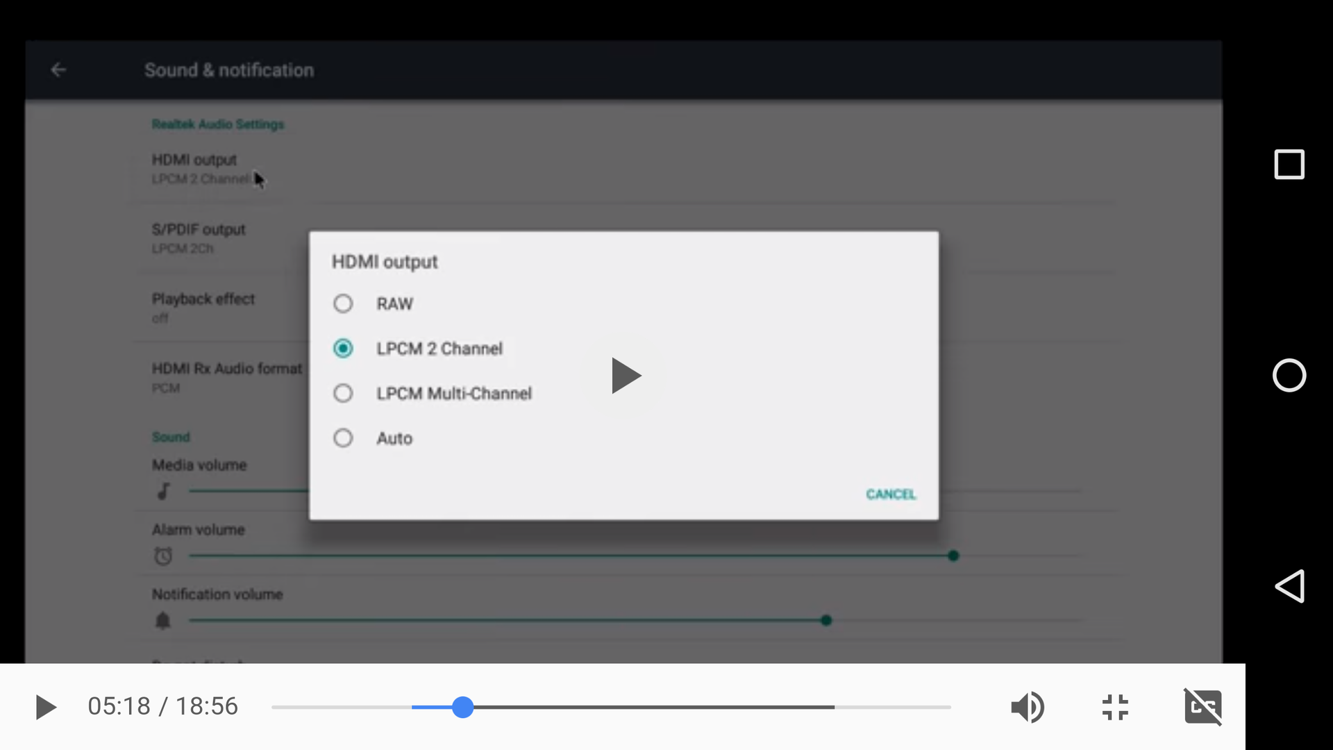

Είδα να υπάρχει επιλογή για PCM multichannel στο 5:18 σε αυτό το βίντεο παρουσίασης - review του Zidoo x9s:
Settings/sound and notification/realtek audio settings/ HDMI output
Όπου υπάρχουν οι εξής 4 επιλογές:
RAW
LPCM 2 Channel
LPCM Multi-Channel
Auto
Όπως φαίνεται εδώ:
Και προφανώς το RAW είναι το passthrough ή bitstream.
