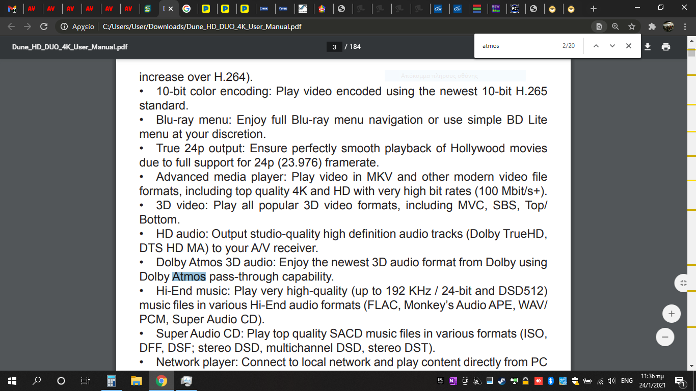

Βρήκα τελικά αυτό .... αλλά δεν έχω ενισχυτή με dolby atmos για να τεστάρω.
Σας ευχαριστώ πάντως είχα λάθος εντύπωση !!!!
