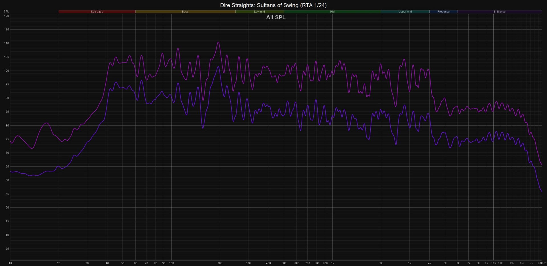

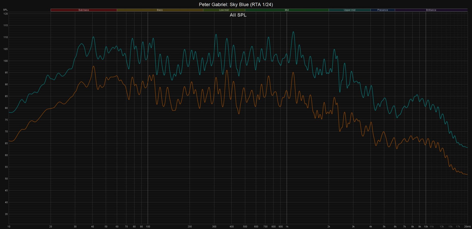

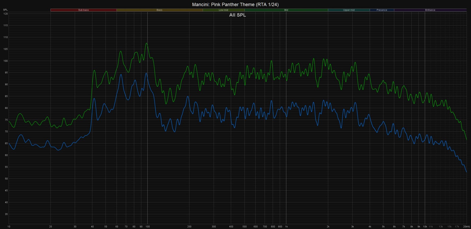

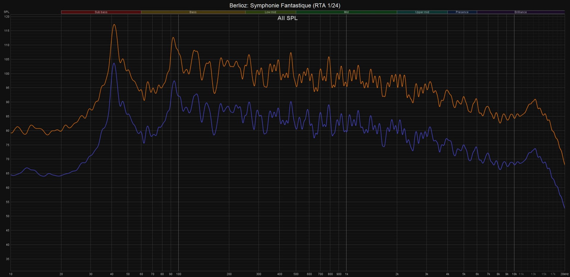

Να μοιραστώ ένα προβληματισμό; Γενικά προτιμώ light target curves 6-7 db συνολική πτώση που σπάνε περίπου +4 κάτω από τους 200 και τα υπόλοιπα 2-3db στα μεσαιο πρίμα. Κλίσεις 8-10db μου φαίνονται πολύ bass heavy. Χθες ηχογράφησα από περιέργεια μερικά κομμάτια στη θέση ακρόασης τα οποία και παραθέτω. Είναι όλα RTA min & max με 1/24 smoothing. Δεν είναι στο ίδιο level ακριβώς λόγω διαφορών στην παραγωγή αλλά και στο level του minidsp. Δεν έκατσα να κάνω level matching. Το target curve είναι -8db.
Φαίνεται πως όλες οι παραγωγές (ανάλογα το περιεχόμενο) εμπεριέχουν πολύ έντονη πτώση πάνω τους 4χιλιόκυκλους (5-10 db). Στην Φανταστική συμφωνία (4o μέρος) όπως και στο Pink Panther που υπάρχει πλούσιο και "δυνατό" από χάλκινα η πτώση είναι λίγο πιο ευθεία αλλά σε κάθε περίπτωση μεγάλη (5-10db), Δεν ξέρω πόσο αντιπροσωπευτικό είναι αυτό το "δειγματάκι" αλλά αν όλες οι παραγωγές έχουν παρόμοιο προσανατολισμό, μήπως τελικά δεν πρέπει να επιβάλουμε επιπλέον πτώση με το target curve? Αν δηλαδή η παραγωγή από μόνη της "πέφτει" 5-6db μήπως να μη προσθέτουμε άλλα 3-5 εμείς;
ΥΓ. υποπροϊόν της απορίας μου και των γραφημάτων είναι η χαζό-απόδειξη σε πάγια ερωτήματα πολλών μελών για το δυναμικό εύρος και γιατί χρειάζεται. Δείτε ποιες ήταν οι μέσες στάθμες και που βρίσκονται οι κορυφές. Σε μεγαλύτερο smoothing οι κορυφές είναι ακόμα ψηλότερα.
... κατι θες να πεις εδω, και δεν καταλαβαινω τι... οι σταθμες κατα τη διαρκεια αναπαραγωγης κυμαινονται στο διαστημα αναμεσα στο Min και max σε ολο το κομματι ? σε ενα μερος αυτου ? μπερδευτικα ..
ανοιξε το με καποιο προγραμμα μιξιγκ .. και μετα συγκριση με το πως ακους στη θεση ακροασης .. ?!
χαχχαχαχα..... <3
