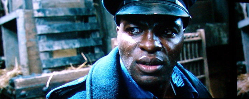

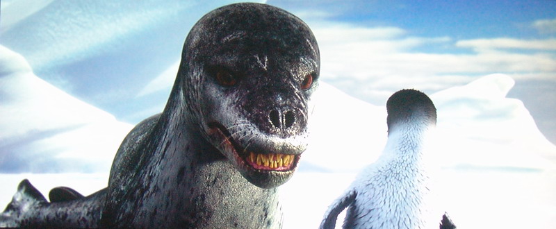

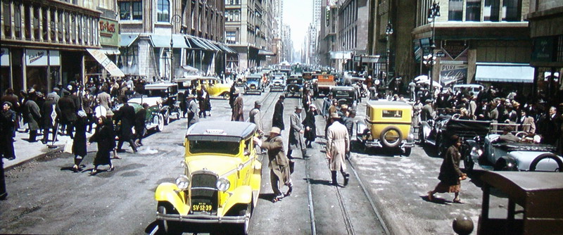

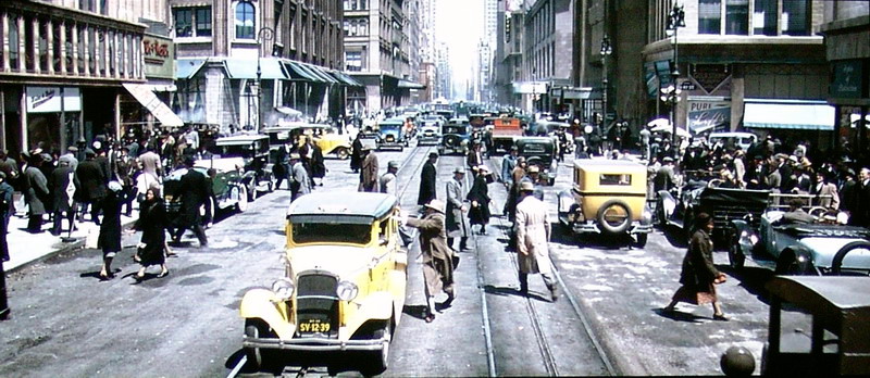

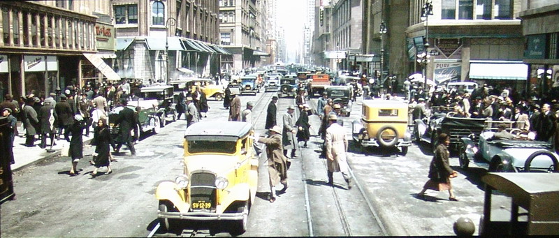

Προσωπική εκτίμηση ότι ο Mitsubishi είναι η καλύτερη αγορά σε κατηγορίες μέχρι 3000 ευρώ αυτή τη στιγμή..
Η τουλάχιστον έτσι δείχνει...
Είδα μαζί με αυτόν τον μικρό Sharp ( που μόνο sharp δεν είναι ) τον Panasonic ( που στάθηκε πολύ καλά) και την δυσάρεστη έκπληξη τον epson 1000..( αρύθμιστος βέβαια κόντρα σε έναν καλορυθμισμένο mitsubishi αλλά και πάλι...με προβλημάτισε..)
Μετά το συγκριτικό κοίταξα τα χαρακτηριστικά του και είδα 1500 ansi φωτεινότητα ΑΛΛΑ 2500:1 contrast...πως γίνεται να παίζει λοιπόν έτσι???
Θα παρακαλούσα τον αγαπητό zoglair να με διαφωτίσει...
Θα σταθώ μόνο στο γεγονός ότι παρ 'ότι δεν είχε πρόβλημα σύγκλισης ο epson δεν κατάφερε να σταθεί κοντά στον mitsubishi στα 720ρ/1080ι...
Έβλεπα τα δυό μηχανήματα και αν δεν το ήξερα, χωρίς δεύτερη σκέψη θα έλεγα ότι ο Mitsubishi είναι ο 1080ρ..
Ελπίζω να είναι πρόβλημα στον φακό του συγκεκριμένου μηχανήματος...
Γιατί του Μιχάλη με είχε εντυπωσιάσει σε σχέση με τον Optoma73...
Toν μεγάλο sharp δεν τον ξαναείδα γιατί έφυγα νωρίτερα , αλλά έτσι κι αλλιώς είναι στην κορυφή...
Ακολουθούν φωτογραφίες σε λίγο , που δυστυχώς στην περίπτωση του Mitsubishi είναι υπερβολικά φωτισμένες και ξεθωριασμένες λόγω του ότι δεν είχα τρίποδο για την κάμερα και αναγκάστηκα να την τοποθετώ πάνω στα μηχανήματα..
Στον mitsubishi όμως έπαιρνε πολύ φώς από τον φακό του και τις ακτίνες φωτός αλλά το πήρα πάρα πολύ αργά χαμπάρι...
Δεν είναι λοιπόν ούτε κατα το ήμισυ ενδεικτικές του τι είδαμε σήμερα από το προβολάκι αυτό...

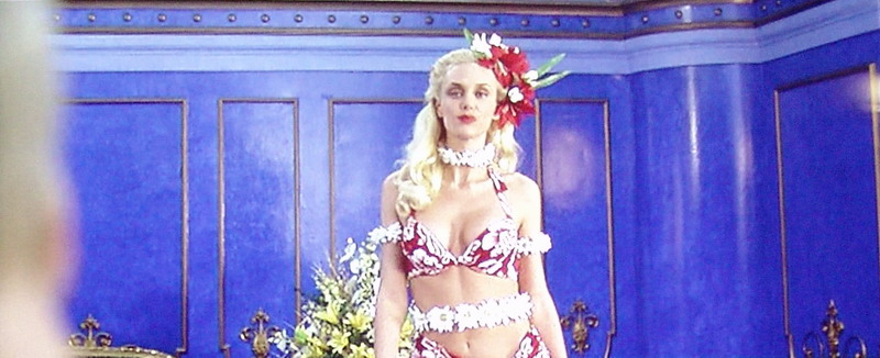

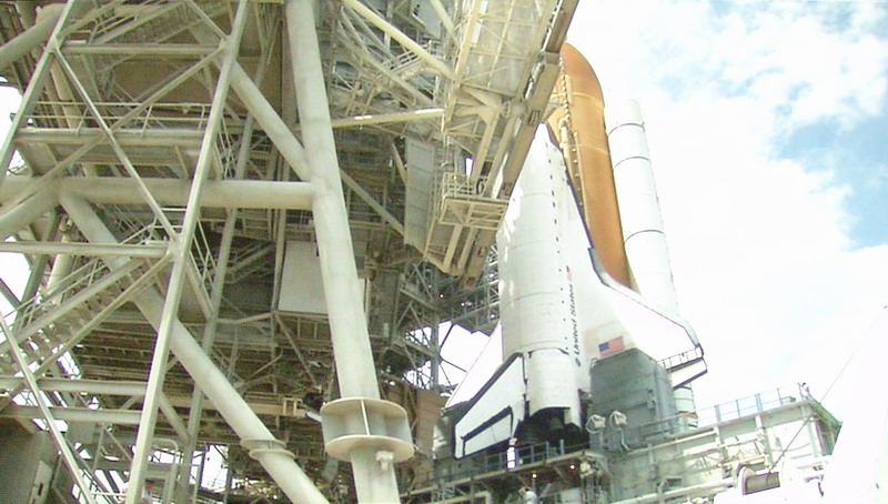

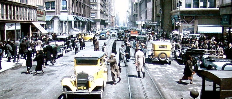

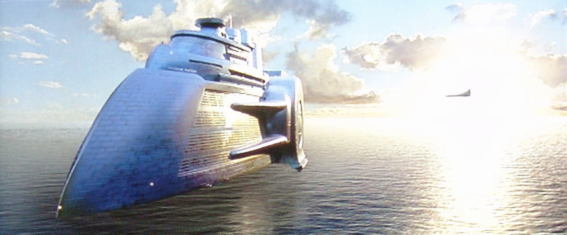

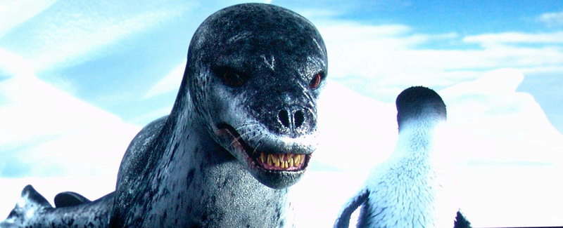

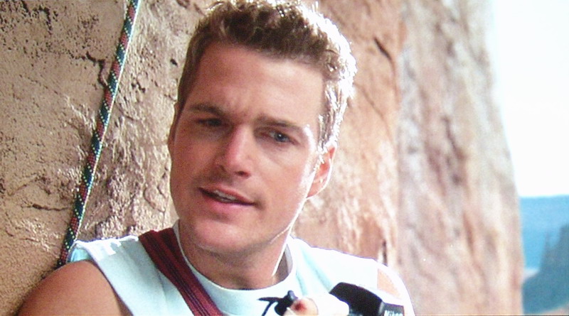

δεν έχω φωτογραφίες από τον epson λόγω του ότι ήταν αρύθμιστος αλλά και κυρίως λόγω του ότι η διαφορά στην εικόνα ήταν τόσο εμφανής υπερ του mitsubishi που θεωρώ πως μάλλον μιλάμε για "προβληματικό" κομμάτι...το ελπίζω τουλάχιστον...
Όταν θα περνάτε τον κέρσορα πάνω από τις φωτογραφίες θα βλέπετε ποιός είναι ο προβολέας...
Υλικό από dvd και hd-dvd...
Αναφέρω ξανά την κακή φωτογράφηση του mitsubishi λόγω του λάθους μου..

Οι φωτογραφίες ισοπεδώνουν τις διαφορές και αδικούν σε μεγάλο βαθμό τον σημερινό "νικητή"...
