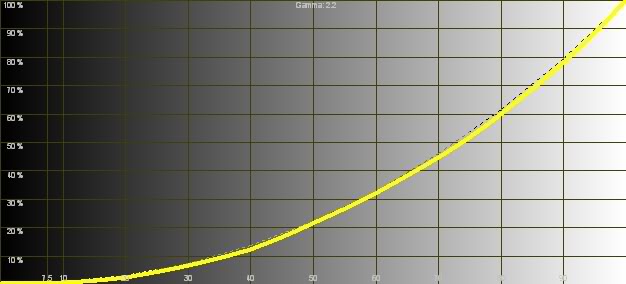

Πολύ ευκρινής, με 3σδιάσταη υφή, με μαύρο της κατηγορίας του, καλά χρώματα και εξαιρετικά παραμετροποιήσιμος μάλλον κερδίζει ότι κυκλοφορεί κάτω των 2k euro.

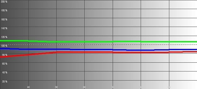

Out of the box ήταν κουκου-ρουκου και τα διαγράμματα -Before- που βλέπετε δεν αντικατοπτρίζουν τη φαιδρή πραγματικότητα, αφού μέχρι να φτάσω (αργά το μεσημέρι καθυστερημένος όπως πάντα βεβαίως-βεβαίως) ο Ανδρέας είχε βάλει πάλι το μακρύ του χεράκι (ως μεσήλιξ τι άλλο να βάλει...) για να το συνεφέρει κάπως από το δράμα της ενδοκούτιας μεταφοράς. [FONT]
Before Calibration Αριστερά ---- After Calibration Δεξιά.

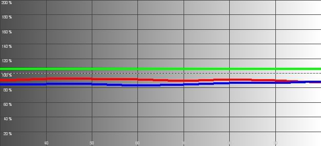

Δείτε την άνοδο της έντασης του κόκκινου χρώματος μετά τη ρύθμιση. Μόνο με φασματογράφο μπορείς να διαπιστώσεις αν έχεις όντως βοηθήσει το προβολέα χρωμματικά πέραν του RGB

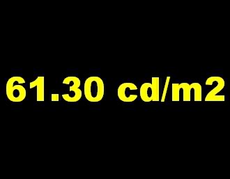

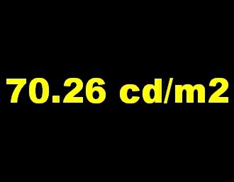

Η ανπόφευκτη πτώση της φωτεινότητας για να ισορροπήσει το RGB με βάση την ισχύ και τη χρωμματική εκπομπή της λάμπας, αφήνοντας τα πουσαρίσματα του εργοστασίου (και του φυσικά του Ανδρέα)

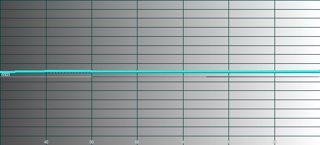

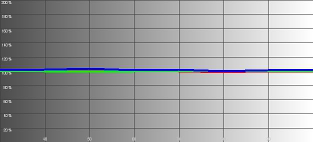

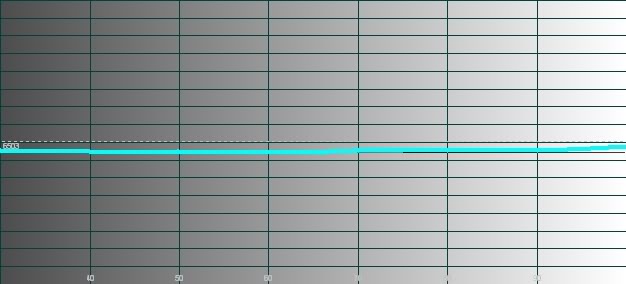

Περιέργο....Η θερμοκρασία μένει περίπου σταθερή "πριν" και "μετά" αλλα υπάρχει διαφορα στα RGB levels. Τα έχουμε πει...θυμάται κανείς;

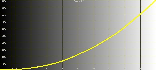

Εδω φαίνεται αν κάναμε καλή δουλειά.... Σημειώστε οτι ρυθμίζετε εξαιρετικά με θεαματικές όμως αλλαγές στα χειριστηρία του Menu!!

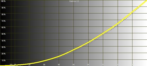

Η διακεκομένη καμπύλη που φαίνεται στο "προ" είναι το 2.2. Πριν ξέφευγε αρκετά. Μετα τη ρύθμιση ήρθε πολύ καλά.

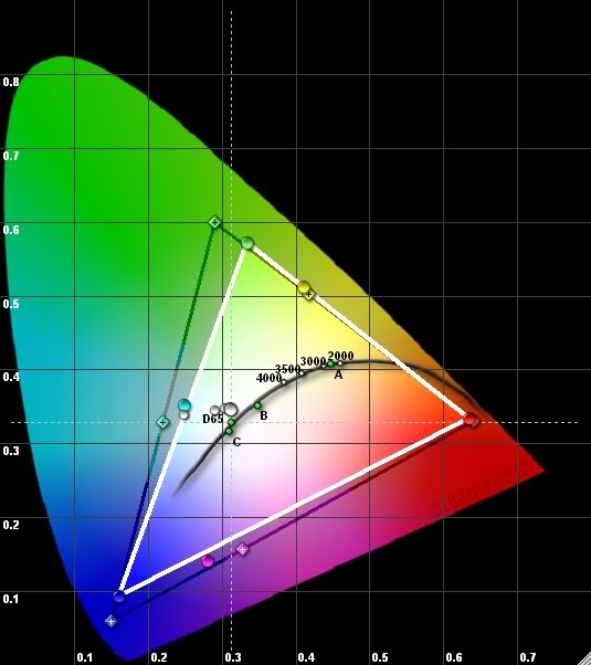

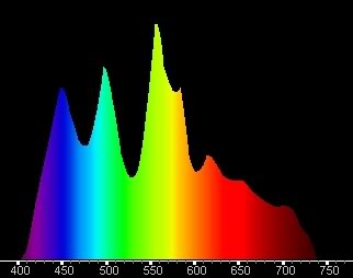

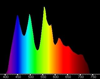

Ο Sharp από την άλλη αρκετά πιο «μαλακός» δεν με κέρδισε στο τομέα της ευκρίνειας. Τα βασικά χρώματα του όμως είναι καλύτερα και πολύ παραμετροποίησημα αφού έχει Color Management System, αλλά κρατηθείτε, δεν έχει menu διόρθωσης white balance με συνέπεια να μην μπορεί να διορθωθεί. Ανεπίτρεπτο φυσικά για σημερινό προβολέα, πιθανότατα είναι κλειδωμένο στο κρυφό menu του, με αποτέλεσμα να έχει μια συνεχή πρασινίλα σε όλο το φάσμα της εικόνας του.
<o:p></o:p>

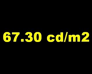

Μαύρο έβγαζε το ίδιο με τον ανταγωνιστή του, όπως και λευκό που μπορεί ο Mitsu να έδωσε 61 Nits ρυθμισμένος αλλά αν μπορούσε να ρυθμιστεί και ο Sharp ίσως έπεφταν ακόμη πιο κάτω.
Πολύ "κοντά" τα τρίγωνα τους, ψέματα;.....
