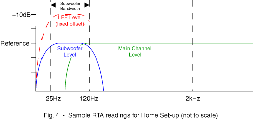

For this reason, home Dolby Digital equipment is pre-set to play LFE data 10 dB higher than a main channel (or 10dB higher than the bass from a main channel). It is only necessary to set the subwoofer relative to a main channel and the LFE level will be correct.
We home users don’t use an RTA to set-up our systems, but if we did, it could look something like Figure 4. Bass which is redirected from a main channel would be balanced with the output of that channel, and the LFE data automatically playing 10 dB higher.
All things being equal, if you leave the volume there, the mains should then peak at 105 dB and the LFE information at 115 dB.

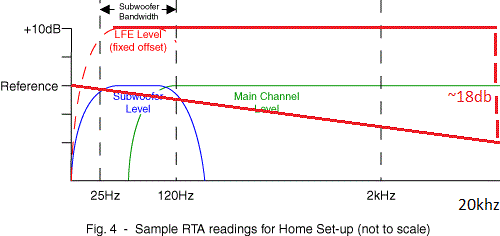

και γιατι κολλας στο +10db που ρυθμιζεις το LFE και δεν βλεπεις πως ολα τα ηχεια μαζι δεν φτανουν το LFE.

Η διαφορά υπέρ του sub πρέπει να υπάρχει... στο bass region το αυτί μας έχει χαμηλότερη "ευαισθησία" οπότε για να το νοιώθεις στην ίδια ένταση με π.χ. τα 2kHz πρέπει να είναι αρκετά dB πιο ψηλά τα 25Hz π.χ.
Κολλάω στα 3-4 ντιμπί που είπες ενώ είναι 10.
Αυτό δηλαδή:
δλδ δεν χρειαζονται τα 3-4db του LFE στην μουσικη...
Και είναι 10 και χρειάζονται.

Ναι, αλλά αυτό μπορεί να το ρυθμίσει ο επεξεργαστής. Το LFE είναι άχρηστο στην ηχογράφηση της μουσικής, κατάλοιπο από τον καιρό που στο σπίτι δεν μπορούσες να κάνεις σοβαρή επεξεργασία.

Αν όλοι οι 4 δορυφόροι στο 5.1 σεταπ, παίζουν ταυτόχρονα τέρμα τα γκάζια σε όλη την έκταση του μπάσου, και η ηχογράφηση έχει ίδιο ακριβώς μπάσο για όλους τους δορυφόρους στα 0dBfs (πρακτικά αδύνατο), ακόμα και τότε το .1 κανάλι μπορεί να προσθέσει 4,8dB επιπρόσθετη στάθμη ή δυναμικό εύρος, όπως θέτε πείτε το.
Βέβαια, στην πραγματικότητα ποτέ δε παίζουν όλοι οι δορυφόροι ταυτόχρονα το ίδιο ακριβώς μπάσο και τέρμα τα γκάζια, και αν υποθέσουμε πως αυτό γίνεται στα 3 εμπρός ηχεία, τότε το σαμπ θα προσθέσει 6,3 ντεσιμπέλ δυναμικό εύρος ή στάθμη όπως θέλετε πείτε το.
Αν βρείτε να παίζουν επακριβώς το ίδιο μπάσο τα 3 εμπρός ηχεία σε τέρμα στάθμη, 0dBfs, πείτε μου.
Το .1 είναι ένα κανάλι ακόμα, με ισχυρού δυναμικού εύρους περιεχόμενο.
Καλύτερα θα ήταν .2 ή .3 για να μη πω .4 όχι δε λέω θα φανεί υπερβολικό.
32.179
92.781
Δεν δίνει έξτρα δυναμικό εύρος το LFE
"Κόβει" από τα υπόλοιπα.
Είναι κατάλοιπο της αναλογικής εποχής.
The LFE channel originated in Dolby Stereo 70 mm Six Track film prints, as a way of providing louder bass and sub-bass effects, without detracting from the quality of the standard audio channels. The LFE channel is conventionally played back 10 dB louder than the main channels, giving significantly more recording headroom. Also, the separate recording allowed a straightforward installation of extra dedicated subwoofers, and removed the need to upgrade the main speakers.
Later formats such as Dolby Digital retained the LFE channel, although this is more through convention and backwards compatibility than necessity, as digital formats have greater dynamic range than the magnetic analogue recordings on 70 mm prints, and modern sound processors have a bass management system to redirect bass from all channels to a subwoofer.

Δεν λειτουργεί έτσι δυστυχώς. Το ψηφιακό μηδέν, η οροφή του σήματος στον προσεσσορα ορίζεται από το LFE, κατεβάζοντας όλα τα υπόλοιπα κανάλια -10db.
Για να μην κλιπαρει το LFE.
Και είναι ένας από τους βασικούς λόγους που κατεβαίνει το Sinad στα AV products
Το έχουν εξηγήσει κάποιοι κατασκευαστές στου Αμιρ
Μα δεν υπάρχει διαφορετικό ψηφιακό μονοπάτι σε κάθε κανάλι; Γιατί να γίνεται αυτό που λες;

Δεν διαφωνώ με το μειωμένο κατά 10 ντεσιμπέλ sinad που έτσι προβλέπεται λόγω της γνωστής διαδικασίας.
Τα ψηφιακά φορμά με άνω των 16 μπιτ μήκος λέξης, έχουν ανετως περιθώριο να χάσουν και 10 και 20 ντεσιμπέλ, χωρίς κανένα απολύτως αντιληπτό πρόβλημα, ασχέτως αν αυτό είναι (φυσικά) μετρήσιμο.
Επικεντρώστε την προσοχή σας στο διαθέσιμο δυναμικό εύρος των ηχογραφήσεων, το γνωστό +-20 ντεσιμπέλ πέριξ της στάθμης αναφοράς, όπου αν προτίθεται το .1 κανάλι με +10 ντεσιμπέλ εύρος στάθμης άνω των +20 ντεσιμπέλ των λοιπών καναλιών, μας δίνει στο μέσο -20 με +30 δυναμικό εύρος, το οποίο όπως εξήγησα στην αναπαραγωγή θα είναι από -20 έως +35 ντεσιμπέλ, ακόμα και με πλήρη φόρτο όλων των δορυφόρων, που δε παίζει.
Ως γνωστόν, ο κάθε δορυφόρος στο πολυκάναλο σετάπ και στη στάθμη αναφοράς των 80 ντεσιμπέλ, έχει εύρος στάθμης 60-100 ντεσιμπέλ, ενώ το .1 κανάλι θα έχει εύρος στάθμης 70-110 ντεσιμπέλ.
Για 85 ντεσιμπέλ στάθμη αναφοράς, αντίστοιχα οι δορυφόροι 65-105 και το .1 θα δίνει 75-115 ντεσιμπελ.
Δηλαδή, σε ένα 5.0 και σε όμοια στάθμη αναφοράς, θα έχεις 5 δορυφόρους με εύρος στάθμης 65-105, και θα λείπει το .1 κανάλι που αν υπήρχε θα μπορούσε να προσθέσει ένα εύρος στάθμης 75-115, αυξάνοντας το αντιληπτό τελικό δυναμικό εύρος στην οικιακή αναπαραγωγή που μας ενδιαφέρει.
Το αν το κατώφλι θορυβικων συνιστωσών βρίσκεται στα -90 ή στα -100 ντεσιμπέλ, δεν ενδιαφέρει πρακτικά κανέναν, και όντως στην παρουσία του .1 καναλιού θα πάει στα -90.
Δίνοντας και 10 ντεσιμπέλ δυναμικό εύρος στο dsp του eq, θα κατεβάσεις το μετρήσιμο sinad στα -80 ντεσιμπέλ, χέστηκε η φοράδα στ'αλώνι.
