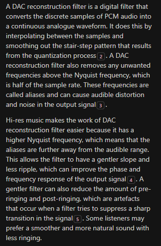

Το πλεονεκτημα του hi res ειναι να κανει ευκολοτερη τη δουλεια στο reconstruction filter του dac.
Ναι, τα έχω διαβάσει αυτά. Γι'αυτό και υπάρχουν τα hires αρχεία, όχι όμως για ακρόαση απο τον τελικό χρήστη, αλλά για χρήση σε επίπεδο επεξεργασίας ( βλέπε: ηχογράφηση / mastering ). Και γι'αυτό υπάρχει το 44.1, το οποίο είναι το διπλάσιο το τελικό και επιθυμητό συχνοτικό φάσμα ( 20Hz~20KHz ) που - θέλουμε να πιστεύουμε ότι - ακούμε.
Αφορα εντελως την αναπαραγωγη hi res απο το δικο σου dac. Αν εχεις απο το ιδιο master δυο εκδοσεις αρχειου μια high res και μια κανονικη cd , στη hi res θα εφαρμοστει πιο ομαλο φιλτρο και αρα θα εχει λιγοτερα θεματα η μετατροπη στο ακουστο φασμα. Το 44 ειναι το διπλασιο, το 176 ειναι το 4πλασιο...
Ναι, λέει όμως ότι η Nyquist συχνότητα είναι η μισή αυτής της δειγματοληψίας. Η μέγιστη συχνότητα που μας ενδιαφέρει, είναι τα 20KHz, ενώ το 44.1 μεταθέτει αυτή τη συχνότητα στους 22.05KHz, πολύ παραπάνω απο το ακουστικό μας φάσμα και πολύ παραπάνω απο όσο πραγματικά ακούμε οι περισσότεροι.

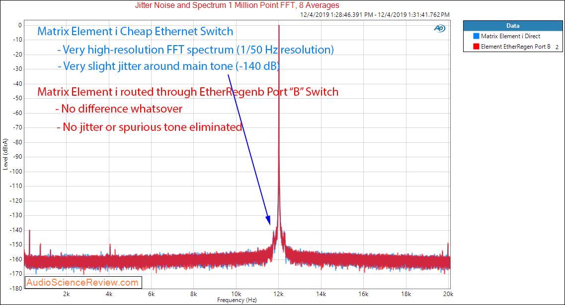

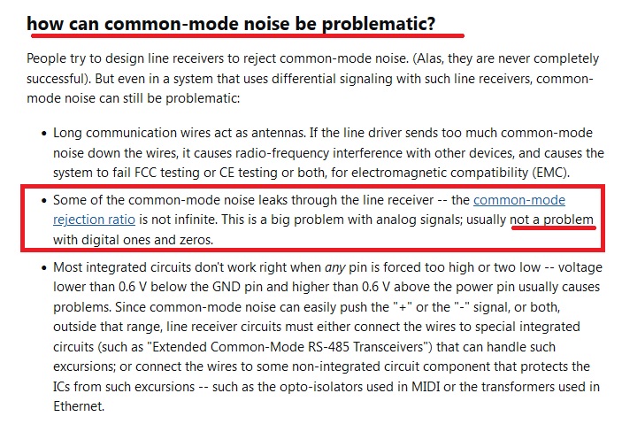

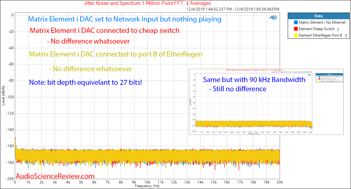

Δε νομιζω οτι μετραει τα σωστα πραγματα, δε μετραει common mode noise. Επιπλεον το baseline ειναι ενα αλλο switch οχι το modem/router. Επισης ειναι πολυ καλο dac αυτο που χρησιμοποιει και σχετικα ακριβο.
