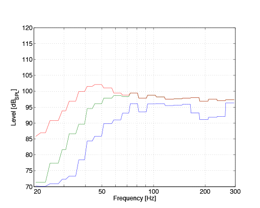

Όχι, εντάξει. 256 watt λέει.
Σε αυτήν την τιμή (με τον περιοριστή ισχύος απενεργοποιημένο) σημειώνεται 10% ποσοστό ολικής αρμονικής παραμόρφωσης,ήτοι:
- 20 dB.
Ανώτατες στάθμες στο 1 μέτρο σε συνάρτηση με τη συχνότητα υπό ολική αρμονική παραμόρφωση 10% (κόκκινη γραμμή) , 3% (πράσινη - 30dB) & 1% (μπλε -40dB)

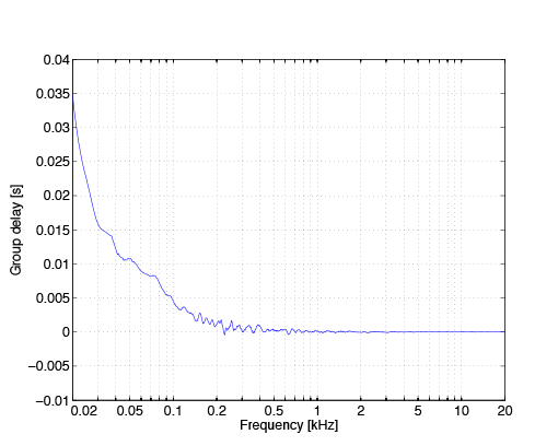

Εφόσον δεν θα χρησιμοποιηθεί μονάχα...ένα τεμάχιο.Στα 4 τεμάχια (μαζί με τους προβλεπόμενους δορυφόρους ΚΗ80) η ανώτατη ωφέλιμη στάθμη στη ζώνη 50-100 Hz θα φτάνει τιμή ΄΄αναφοράς΄΄ 108 dB περίπου υπό ολική αρμονική παραμόρφωση -40dB.
Η δε εφαρμογή προβλέπει μέχρι...9 τεμάχια,ήτοι 123dB.Σε συνεχή μέση στάθμη ακρόασης της τάξης των 90 dB,η αρμονική παραμόρφωση τότε θα βρίσκεται κοντά στα όρια της ακουστότητας με τη καλόβολη δεύτερη αρμονική να επικρατεί έως τα 150 Ηz.
Με τη γραμμική απόκριση της υποβαθύφωνης μονάδας να εκτείνεται μέχρι και τη ζώνη των (χαμηλο)μεσαίων...
Και ομαλή φασική απόκριση μαζί με το δορυφόρο ΚΗ-80

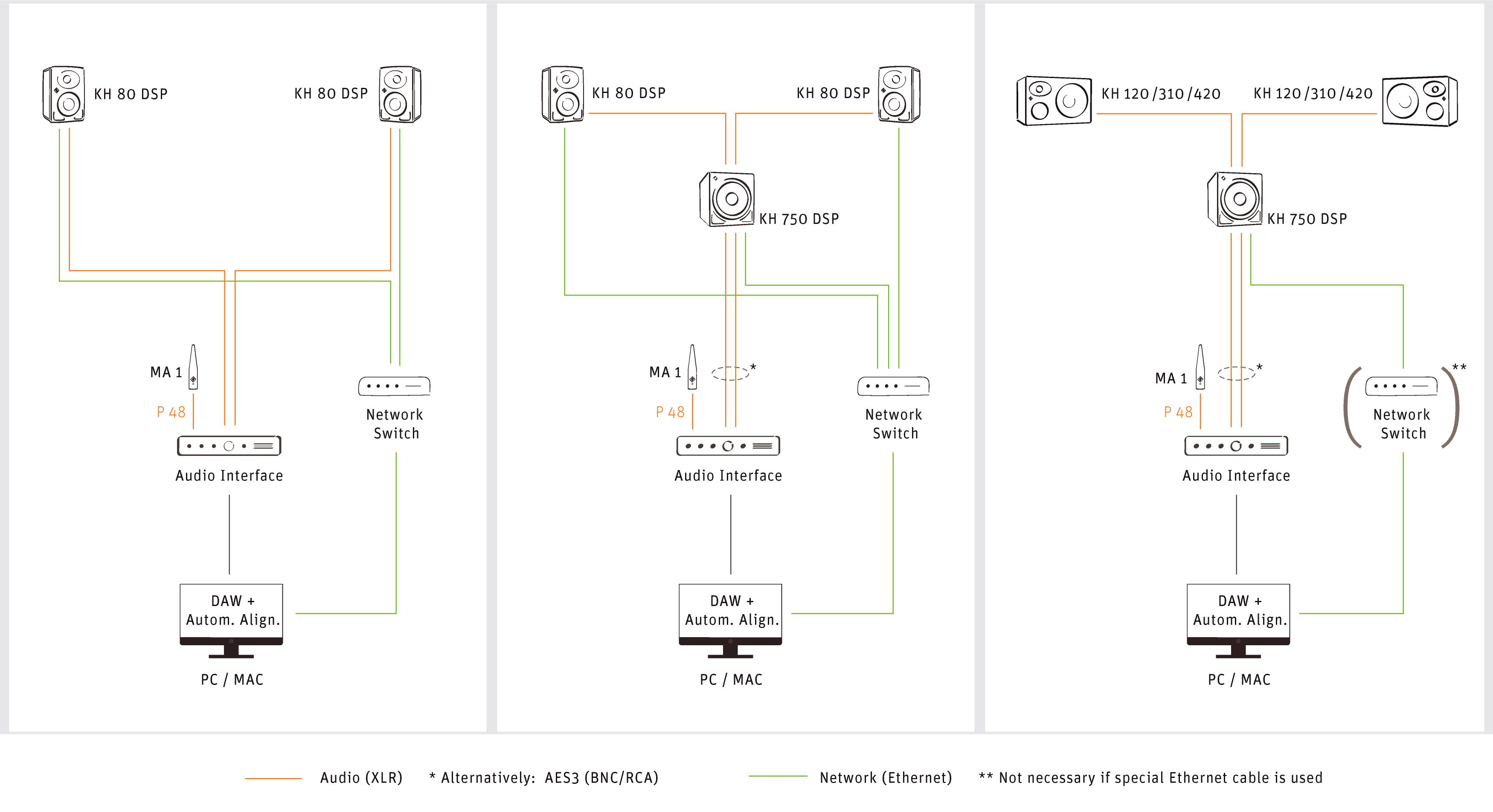

MA 1 - Automatic Monitor Alignment
MA 1
The Beginning of a New Era in Monitoring
  • Calibration algorithms jointly developed with Fraunhofer IIS
  • For stereo setups with KH 80 DSP and all pairs of analog (non DSP-based) Neumann monitors using the KH 750 DSP subwoofer
  • Individually calibrated measurement microphone
  • Room adaptive target curve
  • Phase and amplitude optimization for analog Neumann monitors
  • For Mac and PC
Τιμή: 249 ευρώ
