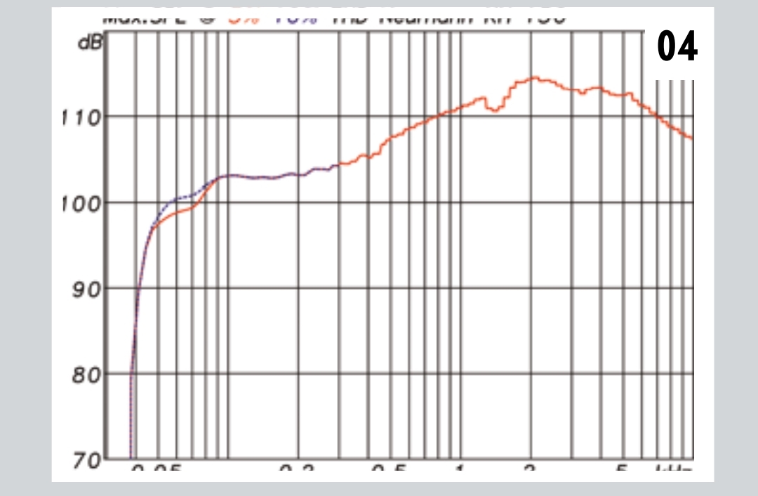

Ναι, βάσει max spl παίζει άνετα στα 2 μέτρα το ρημαδι, παρά το μέγεθός του.
Τέλος πάντων, αυτό είπα, να λες ότι εγώ θα το χρησιμοποιούσα μέχρι τάδε απόσταση ακρόασης. Προφανώς θα συμβουλευτείς το Μαξ spl διάγραμμα.
Να λες όμως σκέτο ότι θα το χρησιμοποιούσα ως σαραουντ, είναι μια χαζομαρα, είναι σαν να λες θα το χρησιμοποιούσα ως ..ηχείο. 😜😂
Προσδίδεις με αυτή την πρόταση, λανθασμένα ιδιαίτερα χαρακτηριστικά στο σαραουντ ενός ιμερσιβ σεταπ, ενώ αυτό στην πραγματικότητα έχει ίδιες προδιαγραφές στάθμης και συχνοτικου εύρους με όλους τους δορυφόρους του σεταπ.
Βλέποντας το Μαξ εσπιελ του, θα έλεγα ότι για τα περισσότερα σπίτια μπορεί να χρησιμοποιηθεί για στήσιμο ιμερσιβ, σε ημισφαίριο ακτίνας έως 2,2μ.
Πρακτικά ίδιων δυνατοτήτων στάθμης με το 310 δείχνει να είναι. Απίστευτο για το μέγεθός του.
ΥΓ. Προφανώς μας ενδιαφέρει μόνον το max spl στο φάσμα 90-120 κύκλους, εκεί θα χρειαστεί να βγάλει περί τα 103 στιγμιαία Μαξ. Με το γνωστό ταργκετ κερβ, τα 105 Μαξ στιγμιαία θα είναι στο φάσμα των σαμπ.

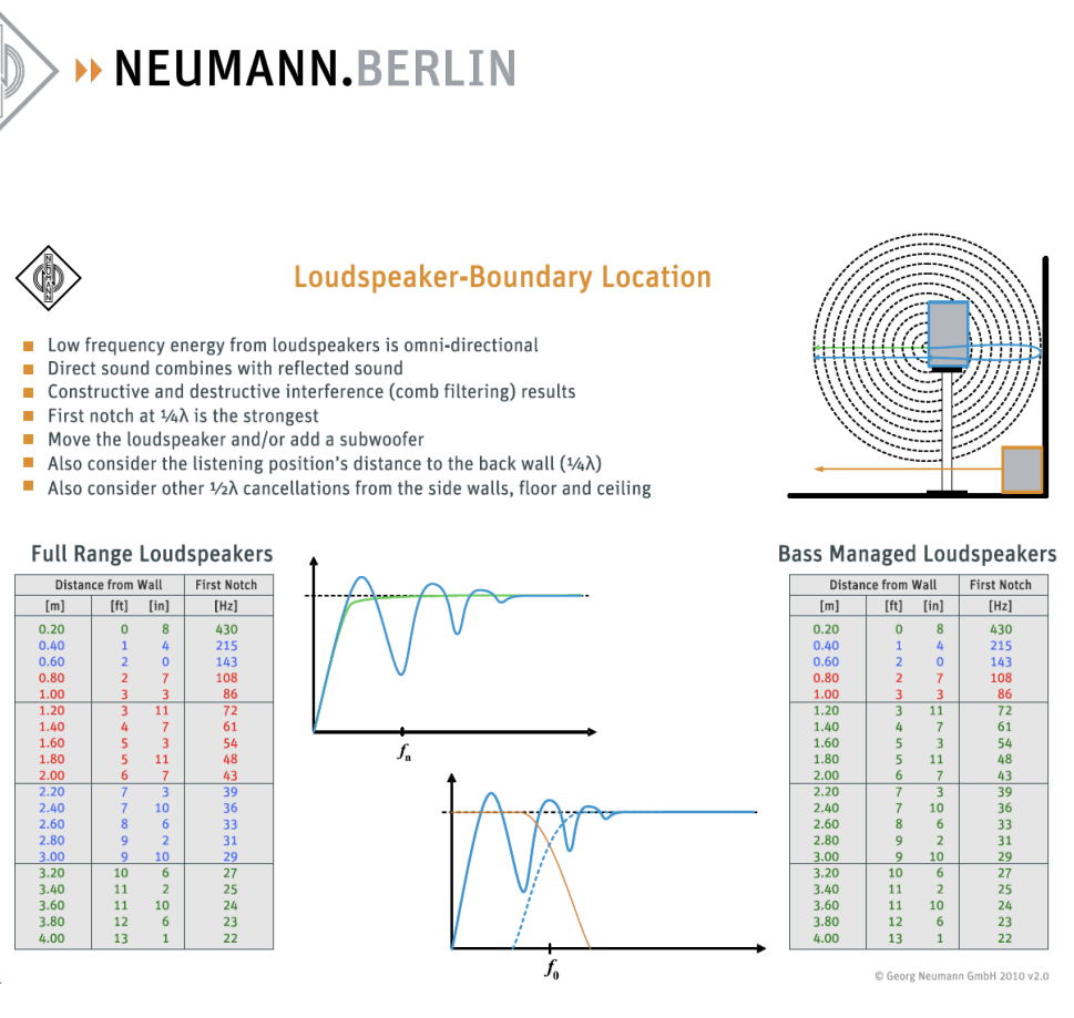

Σύμφωνα με τα εγχειρίδια της Neumann:
KH80
• Recommended listening distance: 0.8 – 1.75 m
• Min./max. listening distance: 0.50 m - 3.0 m
KH 120
• Recommended listening distance: 1.0 – 2.0 m
• Min./max. listening distance: 0.75 m - 4.0 m
KH150
  • Recommended listening distance: 1.0 m – 2.5 m
  • Min./max. listening distance: 0.75 m – 6.0 m

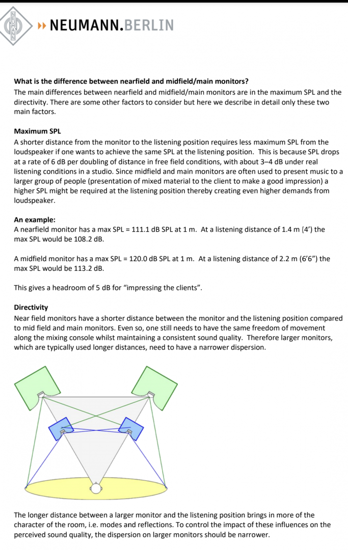

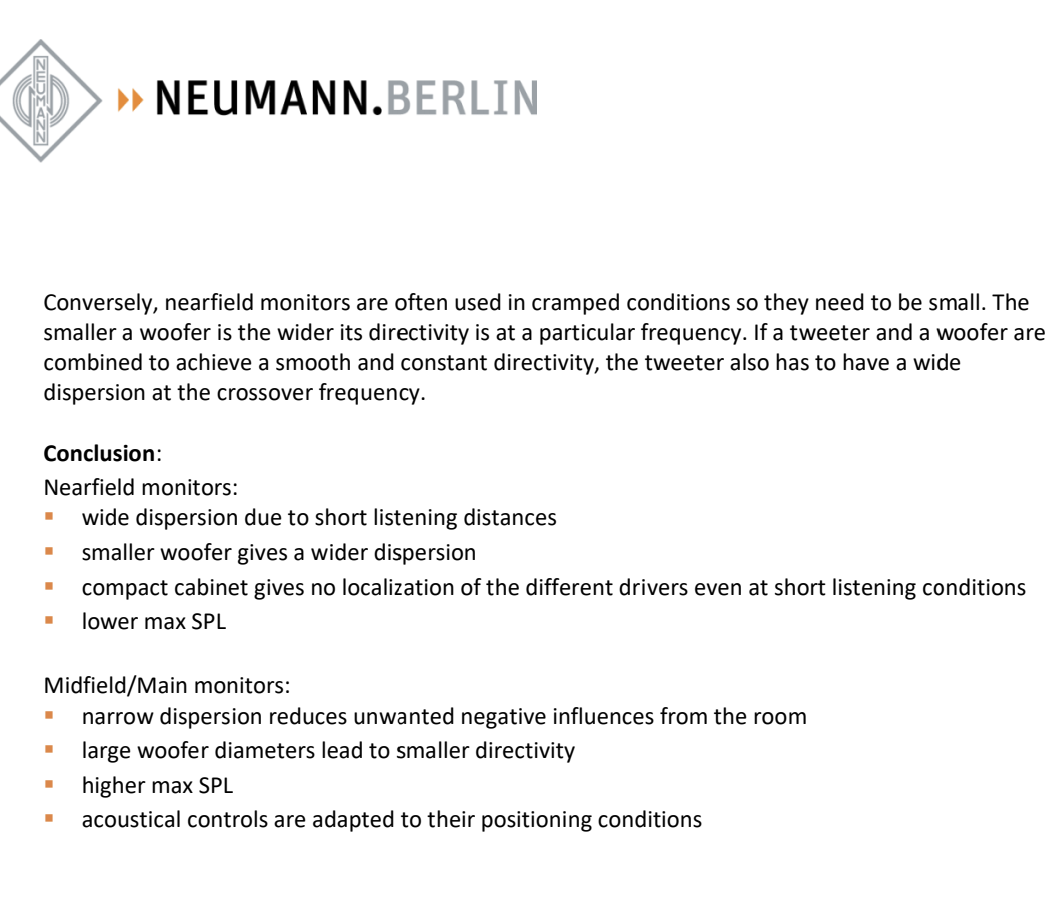

Σε άλλη κριτική που διάβασα τονίζει ότι μπορεί να χρησιμοποιηθεί ως κλασσικό nearfield, ως σαραουντ σε πολυκαναλο ή με την χρήση ενός σαμπ ως main monitor.
Δυνατό εργαλείο

Η Νιούμαν δίνει όλα τα στοιχεία για να διαλέξεις σωστά.
Τα "Recommended listening distance" να βλέπετε, αφήστε τα min/max, δεν έχουν νόημα κανένα, θα είστε εκτός των "recommended" άρα κάνετε πατάτα 🥔.
Και στο "Recommended listening distance" να αποφεύγετε τα άκρα, είναι τραβηγμένα απ'τα μαλλιά.
Κοινή λογική ρε... Common sense, πωστολεν. 😎

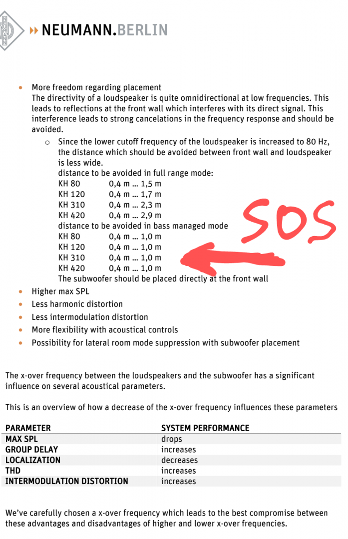

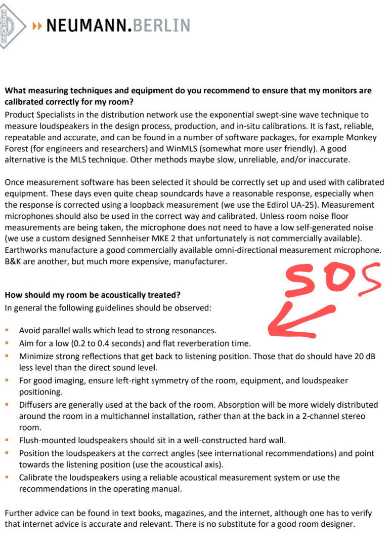

Η Νιούμαν τα λέει όλα με το νι και με το σίγμα. Ποιος τα βλέπει δε ξέρω, εγώ χάριν επανάληψης, που ως γνωστόν είναι μαμά, τα παραθέτω άλλη μια φορά, και βάζω και ένα sos με κόκκινο βελάκι για τους βιαστικους, και πάμε:
Δηλαδή αγαπητά μου παιδιά, η απόσταση του δορυφόρου από τον πίσω τοίχο, εφόσον είστε άνθρωποι κι έχετε βάλει σαμπ, θα πρέπει να είναι είτε μικρότερη των 40 cm, είτε μεγαλύτερη του 1 μέτρου.
Σε χώρο με RT 60 0.2-0.3 sec, και "flat" στο φάσμα. Σταθερό.
Αυτάαααααα..

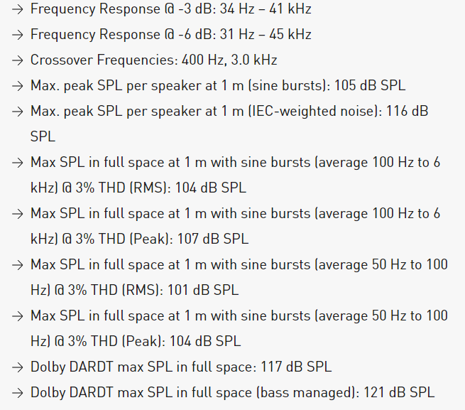

Είναι πολύ φρέσκο και πολύ ενδιαφέρον ετούτο! Σπινόραμα δεν έχει δημοσιευτεί ακόμη, soon λέει το website. Μόνο το παρακάτω υπάρχει:
Δυστυχώς δεν έχει digital in. Αν είχε βεβαίως θα ήταν τουλάχιστον +500 ευρά.
