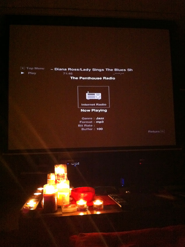

γιαυτο το θες το τραπεζακι για να στουμπωνεις τα φιλτρα του προβολεα....μαλιστα.......

αυτός είναι άπλας!
Large τύπος!
για να ακούσει ιντρενε ρέντιο κατεβάζει πανί και βάζει προβολέα!
Όχι "μη χαλάσω τη λάμπα" κλπ κλπ
Μπράβο νέε μου!
:105:
ΥΓ:Τζων σου έχω κάτι Ytong για το κεντρικό, μούρλια!

παιζω αυτη τη λαμπα μη χαλασουν οι αλλες , οι "καλες" οι λαμπες.
ασε που κανα διαλειμμα ενδιαμεσα απο ταινιες καλο κανει παντα.....
τι καλα κολπα μου χεις? αντε ελα να σε δω κ λιγο, σ εχασα...σε πεθυμησα
