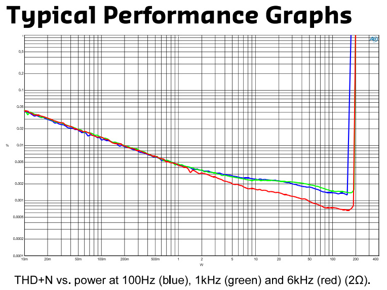

Παρενθετικά, παραμόρφωση σαν αυτήν εδώ είναι πολύ δύσκολο - ίσως αδύνατο - να επιτευχθεί με συμβατικό γραμμικό ενισχυτή τάξης ΑΒ, ακόμη και Α.
