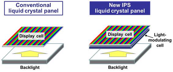

LCD panel με 1.000.000:1 στατικού (και όχι dynamic) contrast ratio απο την Panasonic!
Σε σχέση με τα υπάρχοντα panels:
The very best TN and IPS LCDs have a static contrast ratio around 1200:1. Monitors using VA LCD panels can achieve much better contrast, up to around 5000:1
http://techreport.com/news/31055/pa...ps-panel-with-a-million-to-one-contrast-ratio

Η τεχνολογία των LCD έχει εξ ορισμού χαμηλό native contrast ratio επειδή το φως απο το backlight δεν μπορεί να διακοπεί εντελώς απο το panel (γι' αυτό δεν μπορούσαν να συγκριθούν σε μαύρο και CR σε σχέση με τις plasma παλιότερα και τις OLED σήμερα). Με την προσθήκη ενός ελεγκτή φωτός, το επίπεδο του μαύρου πέφτει και το CR αυξάνεται.

Προσπαθούν με κάθε τρόπο να διατηρήσουν τις LCD και για το χαμηλό κόστος παραγωγής και για τη χαμηλή τους κατανάλωση αφού τα ratings γίνονται αυστηρότερα.
Ένα θέμα είναι το πόσο light bleed θα έχει στα κοντινά pixels.
