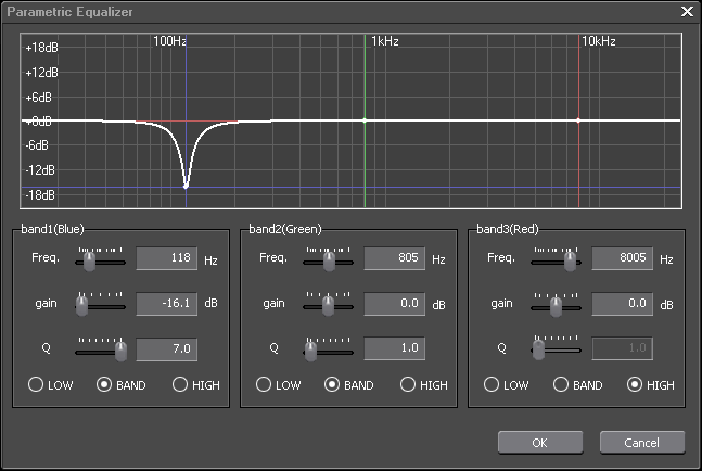

Όσο για τον φίλο που άνοιξε το θέμα:
Επιμένω, δοκίμασε ένα software-based parametric eq. Σάρωσε με μικρές αλλαγές κάθε φορά στην συχνότητα, όλη την μπάντα από 1,5 - 8 kHz. (εννοείται bandpass και αρνητικό gain ).
https://en.wikipedia.org/wiki/Equalization_(audio)#Parametric_equalizer
Είμαι σίγουρος ότι θα την βρεις την συχνότητα που σου σπάει τ' @ρχίδια. :rolleyes: :roflmao:
