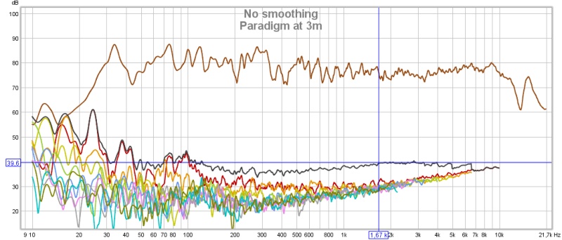

Και εδώ η πολύ χαμηλή παραμόρφωση των Paradigm, έτσι όπως μετρήθηκε με τον στην θέση ακρόασης.
Οπότε αυτό που τον ενοχλεί δεν είναι ούτε θέμα υψηλής παραμόρφωσης, ούτε κάτι που έχει να κάνει με την απόκριση συχνότητας του ηχείου. Είναι καθαρά θέμα έντασης SPL.
60.106
146.644
Δεν μου αρέσει καθόλου αυτή η απόκριση.
Στους 2 χιλιόκυκλους είναι στα 74 db περίπου, κι από κει ξεκινάει μια μαρτυρική ανηφόρα μέχρι τους 9 χιλιόκυκλους, που χτυπάει 80 db.
Δηλαδή, έχουμε μια άνοδο 6 db σε μια περιοχή που αναμένεται πτώση!
Αυτό σαν άκουσμα πάω στοίχημα ότι στο 99% του κόσμου είναι λαμπρό και κουραστικό, με υπόνοια υπερανάλυσης, ίσως να το πουν και κλινικό και ψυχρό.
Θα ήταν τραγικά πιο ξεκούραστο το άκουσμα, και πολύ πιο σωστό σύμφωνα με τις γραμμές ακουστότητας και το γνωστό κατα μπούτια ευαγγέλιο, αν πχ από τον 1,67 χιλιόκυκλο που έχεις τη μέτρηση, όπου βρίσκεται στα 74 db περίπου, ξεκινούσε μια όμορφη κατηφορική παύλα, ώστε να καταλήγει στα 64db στους 12-14 χιλιόκυκλους.
Δηλαδή, στόχος είναι μια πτώση της τάξης των 10 db κι όχι μια άνοδος 6db...
Αναλόγως χαρακτηριστικών του χώρου ακρόασης (χρόνοι αντήχησης) η πτώση αυτή μπορεί να χρειαστεί να είναι και ακόμα μεγαλύτερη.
Έχεις μέτρηση RT 60?

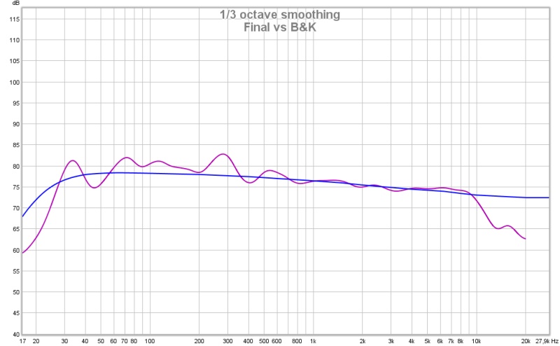

Μην βιάζεσαι, δεν υπάρχει καμία ανηφόρα στα πρίμα.
Αυτή είναι η τελική απόκριση συχνότητας συγκριτικά με Brüel & Kjær ευαγγέλιο.
Αν αναλογιστεί κανείς ότι μιλάμε για ένα απλό σαλόνι χωρίς ηχητική φροντίδα και χωρίς ΕQ, νομίζω θα το ζήλευαν πολλοί.
Υ.Γ. Η πτώση στα πρίμα μετά τα 10Κ οφείλεται σε ένα βαθμό στο υπερβολικά μακρύ καλώδιο ηχείων.
zakman35
1.985
4.008
Shepherd
Μόνιμος
5.312
11.678
Εγώ πάντως ζηλεύω !!
Αυτή η πτώση μετά τα 10Κ αρχίζω και υποψιάζομαι ότι μπορεί να είναι και θέμα αναξιοπιστίας των μικροφώνων. Μετράς κοντά όλα εντάξει, μετράς στα 2 - 3 μέτρα και σχεδόν σε όλες τις μετρήσεις που έχω δει όλα τα ηχεία κάνουν βουτιά. Τι στο καλό όλα τα tweeter τόσο εκτός παίζουν ;
Αρα οι δικές μου ειναι... ιδανικες ;
  • Like
Reactions: PPG
dapost
Rehdeko & Harbeth lover
5.084
11.606
Γιατί αυτή η μέτρηση είναι διαφορετική (πέρα από το διαφορετικό smoothing); Και η προηγούμενη στη θέση ακρόασης δεν ήταν (3μ); Toe in/out;
