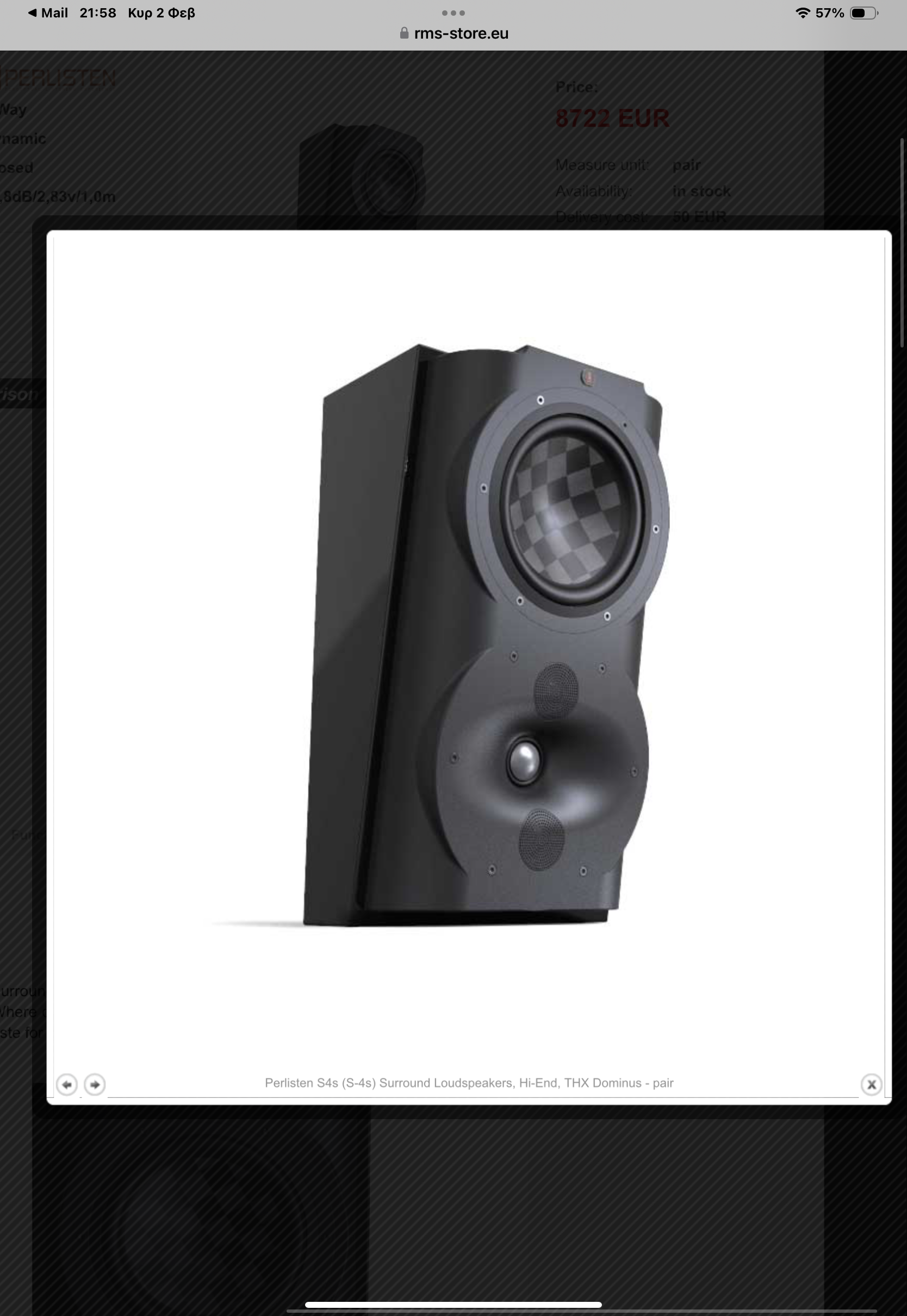

Για να πάρεις οκτώ τέτοια Perlisten S4s
35000€ Δεν τα λες και λίγα
Κατ αρχην τα ηχεια σου ειναι απο την πιο οικονομικη σειρα R αρα δεν εχει νοημα να υπολογιζεις το κοστος 8 επιλεον ηχειων απο την ακριβη σειρα.
Τα ηχεια που σου κανουν για surround ειναι τα R4s η τα R4i και σιγουρα δεν ειναι αναγκη να τα παρεις και τα 8 τωρα.
Μπορεις να ξεκινησεις με 2 για surround, και να προσθεσεις 2 ακομα αργοτερα, και μετα 4 επανω για atmos (R3ic?)
Αν ο χωρος βοηθαει για δημιουργια waveforming, μπορει να γλυτωσεις με ενα ακομα sub Perlisten, και δυο ιδιοκατασκευες για το πισω array.

Με κάποιες παραχωρήσεις σε στάθμες, μπορείς να πας στα R4s για surround αντί των S4s και να γλιτώσεις κάμποσα χρήματα (χονδρικά για 8 τεμάχια S4s θες περί τα 30.000€, ενώ για τα R4s 16.000€).
Αν αυτή η οικονομία σου δίνει την δυνατότητα να χτυπήσεις και άλλα δυνατά subs για waveforming, go for it, δεν θα το μετανοιώσεις ;) (δεν είδα διαστάσεις χώρου σου [front/rear wall], και αν πήρες 16αρη ή 32αρη :D)
