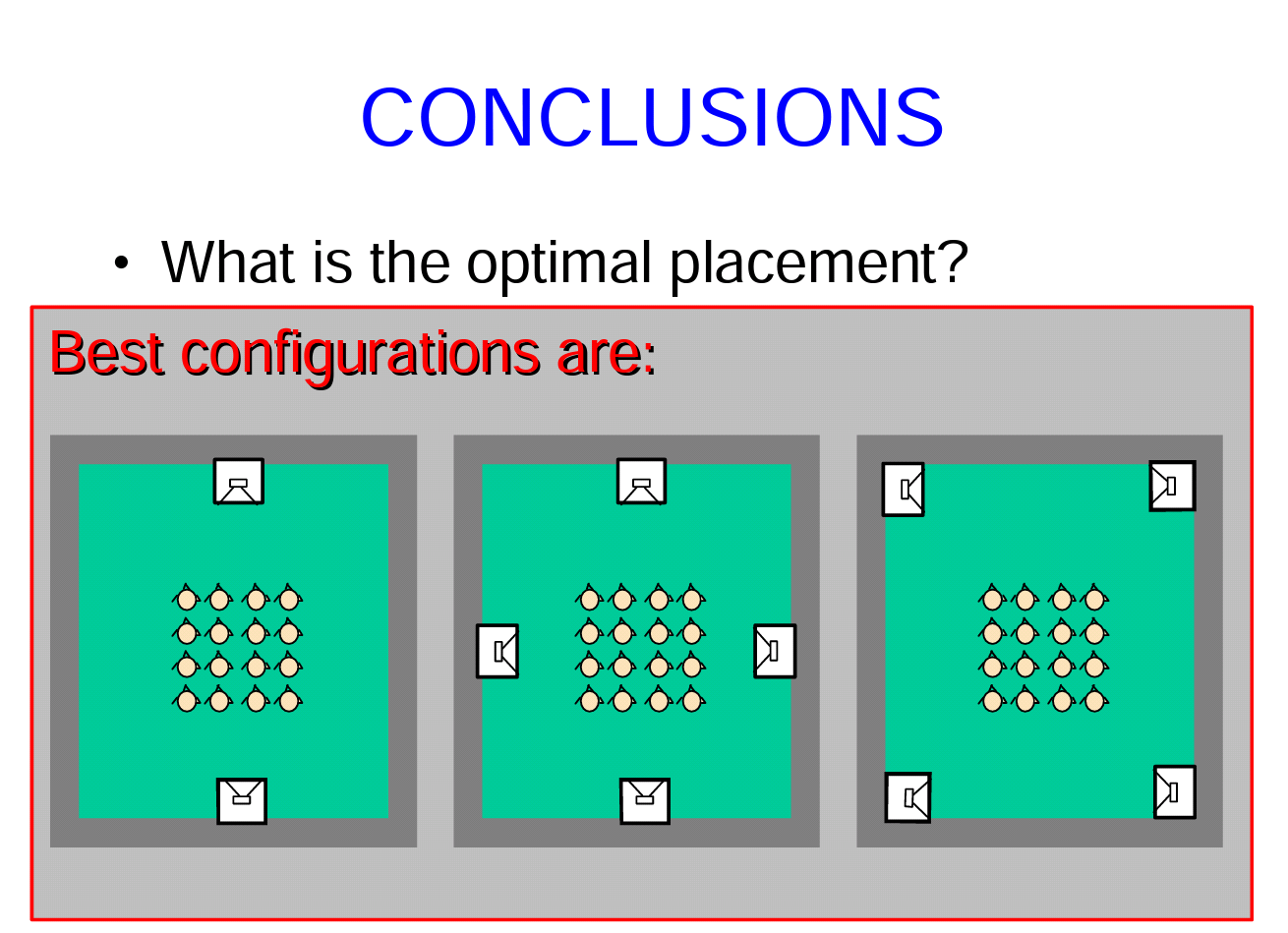

το sub να είναι στο κέντρο κάτω από το center
Αφού απευθύνεσαι σε μένα, θα σου πω:
Το σαμπ, πρέπει να είναι κολλητά στον τοίχο. Τέρμα πίσω στον τοίχο το μεγάφωνο, όσο πιο κοντά γίνεται στη γωνία με το δάπεδο, για μέγιστο boundary gain.
Για εξάλειψη των ακυρώσεων λόγω διάστασης ύψους, το σαμπ πρέπει να βρίσκεται στο μέσο του ύψους του δωματίου, κολλητά στον τοίχο (θα χάσεις 3 ντεσιμπέλ gain).
Το κεντρικό ηχείο, πρέπει να βρίσκεται σε ίση απόσταση από σένα με τα κυρίως ηχεία, όπως και με τα πλαϊνά και πίσω ηχεία. Να κάθεσαι στο κέντρο ενός κύκλου. Δηλαδή, όλα πρέπει να έχουν την ίδια απόσταση ακρόασης.
Αν συμπίπτει η απόσταση ακρόασης με τοποθέτηση κολλητά στον τοίχο, τότε ναι, βάλε από κάτω το σαμπ. ;)
Η εξάλειψη των ακυρώσεων λόγω μήκους δεν σε ενδιαφέρει.
Η εξάλειψη των ακυρώσεων λόγω ύψους σε ενδιαφέρει.
Σε ωραίο άδειο ορθογώνιο σαλόνι έκανε την μελέτη η Harman !!.
Κανένας λογικός άνθρωπος δεν διαφωνεί με τις μελέτες.
Διαφωνούμε με την ιδιοκτήτρια του σαλονιού. Θα προσπαθήσει ο μουσαφίρης να βάλει σαμπ στο σαλόνι. Ακόμα και αν τον αφήσει η ιδιοκτήτρια θα τα βάλει όπου βολεύει.
Καβούρια στις τσέπες για να αγοράζουμε μηχανάκια δεν έχουμε.
Αν είναι να φωνάξουμε τον καλιμπράτορα κλαίμε που θα μας πιάσουν τον ποπό.
Αυτά τα ωραία που δημοσιεύουν οι εταιρείες δεν απευθύνονται στον μουσαφίρη - χομπίστα.
Τα γράφουν για τους επαγγελματίες.
Ούτε για το παιδί από το νησί, ούτε για τον παίδαρο από την Πρωτεύουσα.
Τα παιδιά, από την μελέτη θα κρατήσουν αυτό που τους βολεύει για να ικανοποιήσουν την ανάγκη τους για αγορές και η ιδιοκτήτρια ό,τι δεν της χαλάει το φέγκ σούι.
Αν είναι κάποιος να ξοδέψει ένα κάρο λεφτά σε σαμπ και μαραφέτια ας το κάνει με τον σωστό τρόπο.
Να φωνάξει ενα καλιμπράτορα.
Να του πει τι ρουμ τριτμεντ χρειάζεται, γιατί ακόμα και αν τα 12 σαμπ του φτιάξουν τις χαμηλές υπάρχει ήχος και πάνω από τα 80Hz.
Να του πει πού να βάλει τα ηχεία.
Να του πει πόσα σαμπ χρειάζεται και που πρέπει να τα βάλει.
Να τα ρυθμίσει.
Αν αρχίσει να αγοράζει σαμπ και μαμπ γιατί έτσι του λέει η χάρμαν χαιρετίσματα.
Η χάρμαν ποτέ δεν του είπε τίποτα, στον καλιμπράτορα μιλούσε.
