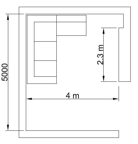

ξεκινάω τη διερεύνηση του project 'projectορας'.
Αφού είδα τηλεοράσεις σε διάφορα μεγέθη κατάλαβα ότι όσο πιο μεγάλη τόσο πιο πολύ πλησιάζεις την αίσθηση του κινηματογράφου αλλά πάνω από τις 50-55 ίντσες το κόστος ξεφεύγει πολύ.
Στο σχέδιο που επισυνάπτω βλέπετε το χώρο. Ο τοίχος που κάνει εξοχή και μήκους 2.3 m νομίζω ότι προσφέρεται για προβολή. Στο μυαλό μου έχω να μη βάλω πανί αλλά κατευθείαν στον τοίχο, και είμαι διατεθειμένος να κάνω και βαψίματα και ότι άλλο χρειάζεται.
Από την απέναντι μεριά που θα μπει ο προβολέας υπάρχει ένας περιορισμός καθώς υπάρχει πίνακας (που δεν μπορεί να φύγει :601:). Το ύψος του χώρου είναι περίπου 2.9 m και η πάνω πλευρά του πίνακα από το ταβάνι περίπου 85 cm.
Μπορείτε να με κατευθύνετε σιγά σιγά προς τη σωστή επιλογή;

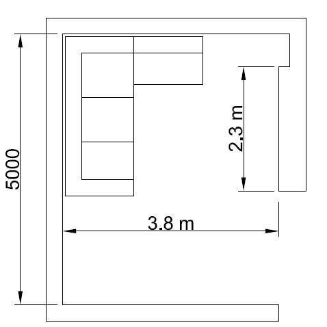

Διόρθωση του σχεδίου.
Και επίσης ύψος ματιού περίπου στους 70 cm και μάτι-τοίχος περίπου 3.4m.
Σε τι ύψος πρέπει να τοποθετηθεί ώστε οι υπότιτλοι να είναι περίπου στο ύψος του ματιού, και το πλάτος εντός του 2.3 του τοίχου; (χωρίς shift lens κατ' ανάγκη).

Θα τα ξαναγράψω περιληπτικά, χωρίς τις απαραίτητες παραπομπές, και αναλυτικότερα τα λέμε αύριο. Έχουμε και λέμε: στην κατηγορία των προβολέων ο Μιχάλης Μελίδης έχει ανεβάσει ένα θέμα για την κατασκευή οθόνης στον τοίχο. Καλό θα είναι περιμετρικά να φτιάξεις ένα μαύρο πλαίσιο πλάτους 5-8 εκ. Έτσι η οθόνη που θα φτιάξεις θα είναι 98-100".
Για το ύψος από όπου θα ξεκινάει το κάτω μέρος της οθόνης: το σωστό είναι οι υπότιτλοι να βρίσκονται στο ύψος του ματιού, δηλαδή περίπου στα 75-80 εκ. Άρα το λευκό μέρος της οθόνης πρέπει να είναι κάπου κοντά στα 65-70 εκ. από το έδαφος.
Για προβολέα σκεφτόμουν κάποιον από τους Optoma HD23 και BenQ W1200. Ο πρώτος κοντά στα 900€ και ο δεύτερος στα 1250€. Όμως η ύπαρξη του πίνακα, και με την προϋπόθεση ότι ο προβολέας θα αναρτηθεί στην οροφή, οδηγεί μάλλον προς τον BenQ, αφού έχει μεγαλύτερη ευελιξία στην τοποθέτηση (μεγαλύτερο κάθετο lens shift).
Αυτά τα ολίγα προς το παρόν, και για ό,τι άλλο χρειαστείς, εδώ είμαστε. Ας πέσουν και άλλες προτάσεις για προβολείς να το συζητήσουμε.
