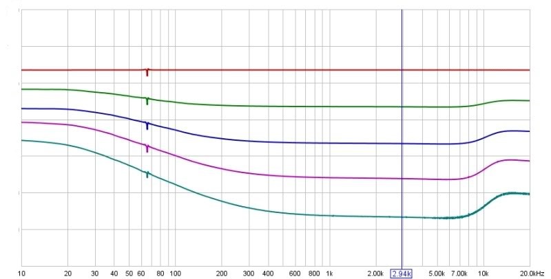

δεν ειναι ετσι αγαπη
η καμπυλη που φτιαχνεις με off ολα ειναι η reference δλδ να ακους σε σταθμες με volume 0
οταν βαλεις dynamic eq ON αναλογα ποσο μειον θα εισαι απο το 0 αλλαζει και η καμπυλη ωστε να ακους σωστα και εφαμιλα με την refernce σε ογκο και λεπτομερει αλλα με λιγοτερα db οποτε θελει προσοχη τι θα φτιαξεις.....
ενα παραδειγμα πως λειτουργει το dynamic eq ειναι αυτο.....η κοκκινη ειναι η reference

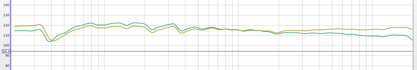

καλέ αγάπη τι διαφορετικό είπα;
λέω ότι πρώτα φτιάχνεις τη reference καμπύλη και μετά αν και εφόσον ακούς χαμηλότερα παίζεις με τα υπόλοιπα να το φέρεις στο γούστο σου
να εδώ και παράδειγμα με πραγματική μέτρηση που δείχνει τη διαφορά on off (πράσινο off)
22.273
15.548
και που ειναι το ιδιο μ@ρη ; :D
....εσενα αλλαζει απο 2khz και εμενα απο 9khz
[DOUBLEPOST=1520934926][/DOUBLEPOST]και εμενα με παιδευεις που δουλευω κιολας :p:D
[DOUBLEPOST=1520935051][/DOUBLEPOST]
μήπως επεμβαίνει το Audyssey και δεν αφήνει άλλο στις ψηλές και σε αυτά τα db(120)?
σιγα μην εβαλε στα 120 :o
απλα τραβηξε την καμπυλη ;)
22.273
15.548
ειναι σοκαριστικο το αποτελεσμα με dynamic eq on
...ανεβαζεις ενταση και....:dance2::dance2:
και θελεις κιαλλο κιαλλο!!! :party:
