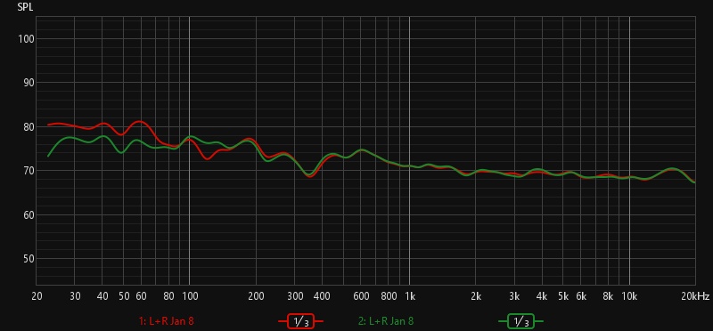

Επαιξα λίγο με 2 δείγματα που μου έστειλε ο κινέζος. Ενα γκρι πανί τρυπητό τύπου ALR (Ambient Light Rejection) και ένα υφαντό, λευκό.
Το γκρι δεν κατάλαβα τι ρόλο παίζει. Φαντάζομαι θα θέλει άλλη ρύθμιση ο προβολέας. Δεν μου άρεσε καθόλου ούτε σαν υλικό. Και καθώς είχα και την κάθετη άποψη του μέγα σύμβουλου (Ζαπ) ότι τα τρυπητά δεν κάνουν δεν ασχολήθηκα με αυτό παραπέρα.
Το λευκό, το πλεκτό, μου άρεσε πάρα πολύ. Το έβαλα πάνω στην οθόνη και με το μάτι τουλάχιστον δεν παρατήρησα διαφορά σε χρώματα και φως. Συνέχεια της εικόνας από το ένα υλικό στο άλλο χωρίς να ξεχωρίζει.
Το σημαντικό στην οπτική δοκιμή ήταν αν βλέπω τις τρύπες ή κάτι από το pattern. Τίποτα από αυτά δεν συμβαίνει (ακόμα και στο γκρι, δεν βλέπεις τις τρύπες από την απόσταση θέασης).
Οπτικά είναι full pass.
Εκανα και δοκιμές/μετρήσεις ήχου (για το πλεκτό μόνο). Και εδώ τα αποτελέσματα είναι εντυπωσιακά.
Καμία ακουστή διαφορά που επιβεβαιώνεται και από τη μέτρηση.
Επίσης είτε είναι πολύ κοντά στη φάτσα του ηχείου είτε σε απόσταση (5 ή 10cm) δεν υπάρχει ουσιαστική διαφορά. Κατι μικροδιαφορές που πιάνει το μικρόφωνο δεν είναι ακουστές σε καμία περίπτωση.
Η παρακάτω εικόνα δείχνει το ηχείο χωρίς το ηχοπερατό πανί μπροστά του (πράσινο χρώμα) και αντίστοιχα με το πανί μπροστά του να ακουμπάει στην μπάφλα (κίτρινο).
Στο πιο κάτω
με κόκκινο σχεδόν ακουμπάει το πανί πάνω στο ηχείο
με πράσινο σε 10cm απόσταση
με μπλε σε 3cm απόσταση
Μην παίρνετε τοις μετρητοίς τις αποστάσεις γιατί δεν ήταν ούτε απόλυτα τεντωμένο πανί μπροστά στο ηχείο (έκανε κάποιες ελαφρούς κυματισμούς όπως έπεφτε) ούτε και οι μετρήσεις ήταν με απόλυτη ακρίβεια. Η κεντρική ιδέα όμως φαίνεται, όπως και με το αυτί δεν κατάλαβα καμία διαφορά.

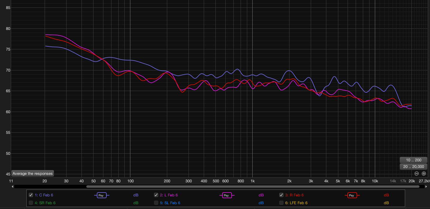

Μετά τα πολλά πειράγματα και τις δοκιμές είχε καταλήξει το σύστημα σε ένα σημείο που ακουγόταν καλά αλλά όχι πολύ καλά όπως το είχα συνηθίσει. Κάτι με χάλαγε στις φωνές αλλά και στις μετρήσεις δεν φαινόταν σωστό (ειδικά το κεντρικό ηχείο, οι τελευταίες καμπύλες παραπάνω είναι από αυτό και νομίζω ότι είναι εμφανές). Επίσης τα levels που έβγαζε το audyssey όταν πολύ περίεργα.
Με έτρωγε όλη νύχτα οπότε έκατσα σήμερα το πρωί :biggrin: και έκανα κάποιες αλλαγές και ξαναέτρεξα audyssey και άκουσα και μέτρησα. Τα γράφω εδώ για να τα έχω και ημερολόγιο.
Με τον τελικό στο 0 (στο max δηλαδή) οι τόνοι που βγάζει το audyssey για να μετρήσει και να κάνει ρύθμιση είναι υπερβολικά υψηλοί, ειδικά στα μπροστινά ηχεία. Το αποτέλεσμα δεν ήταν καλό ηχητικά αλλά και τα levels που κατέληγε ήταν περίεργα. Εβαζε στο minimum (-12) τα μπροστινά, που σημαίνει ότι μπορεί να ήθελε να τα πάει και ακόμα πιο κάτω αλλά δεν μπορούσε, και μετά κρατούσε για κάποιο λόγο πολύ χαμηλά και τα surrounds και τα ύψους. Το δε δέσιμο με το sub στο κεντρικό δεν ήταν καθόλου καλό.
Τελικά μετά από κανά 2 δοκιμές κατέληξα να βάλω τον τελικό στο -20 και τότε όλα έστρωσαν, έκανε σωστότερες ρυθμίσεις, ισορροπημένη ισοστάθμιση σε όλα και πολύ καλό δέσιμο μπροστά της τριάδας. Ακουστικά ήρθε όπως το ήξερα, πεντακάθαρο παντού ακόμα και σε υψηλές εντάσεις. Μετρώντας μετά με το UMIK τις στάθμες στα test tones του marantz ανά κανάλι βλέπω ότι τα έχει φέρει όλα κοντά στο 76dB!
Δεν πειράζω πλέον τίποτα, ούτε τα crossovers, τα αφήνω εκεί που τα έβαλε και ας είναι λίγο περίεργα, π.χ. τα yamaha ηχεία (HS7) τα surrounds τα κόβει στα 100Hz ενώ τα ύψους τα κόβει στα 40Hz, τα βλέπει ως πιο μεγάλα τα τελευταία, πιθανά λόγω αντήχησης από τις γωνίες. Το κεντρικό το κόβει στα 60 ενώ τα L/R (που είναι γωνία) στα 40. Πάντως χθες που έπαιζα με τα crossovers χεράτα δεν είδα και μεγάλες διαφορές στις μετρήσεις, λίγο πιο δω - λίγο πιο κει ήταν η κατάσταση.
Μετρήσεις με -20dbfs στο REW.

Βλέποντας την δική σου, είμαι μάλλον "αμπασος"!
Ρύθμιση YPAO (Yamaha rx a 3080). Η κόκκινη μπάρα είναι με τα δύο svs και αποκοπή στα 80hz. Η δεύτερη μόνο με τα κύρια ηχεία (PMC TWENTY 24) χωρίς τα Subs.
Σημείωση: Έχω ανεβάσει κατά τι (+2db) την ισχύ των subs από από αυτή που προτείνει το YPAO. (Εννοείται στην κόκκινη μπάρα.)
Δεν φαίνεται για τέτοιο.
Και εσύ 12db έχεις από χαμηλά μέχρι τα 300 περίπου. Μην σε ξεγελά το διάγραμμα, εμένα είναι ανά 5db το grid και σε εσένα ανά 10db.
