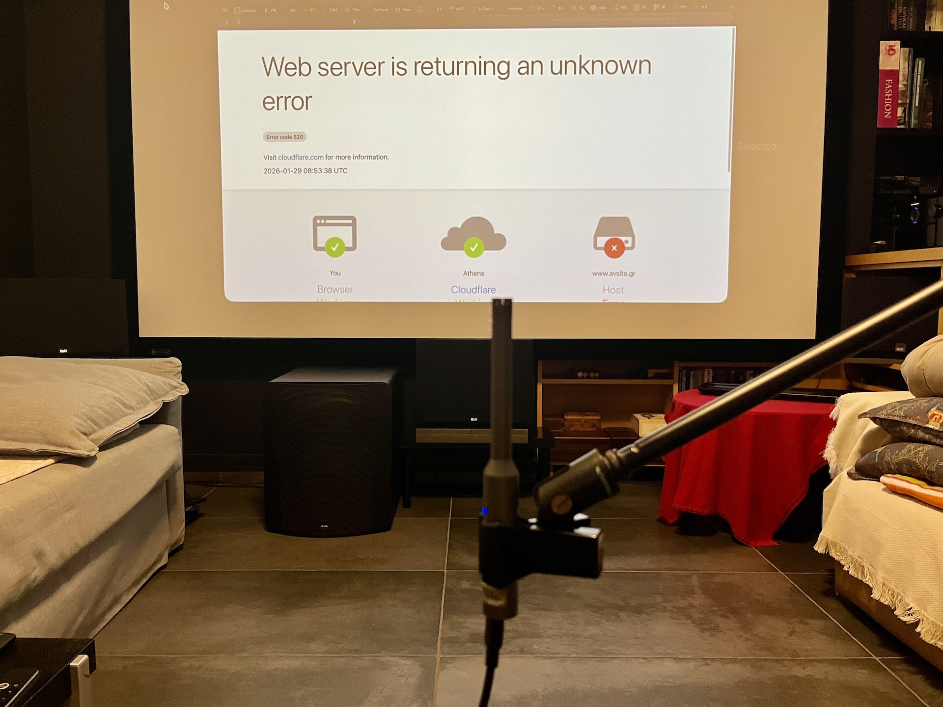

Λοιπόν, πήγε καλύτερα από ότι περίμενα!
Στο 0 του amp και στο -20 του pro τα έφερα στο 75db με τα test tones του marantz.
Είχα μια ανισορροπία μεγάλη μεταξύ κεντρικού και main, σκάλισα βαθιά στις ρυθμίσεις του amp (yamaha DSP Z1) και βρήκα ότι είχε κάπου +8db, μια ρύθμιση που περνούσε και όταν παίζει με 6CH INPUT. Αφού το βρήκα λοιπόν το χέριασα και λίγο προς το μείον για να αντισταθμιστεί η μεγαλύτερη κατά 2db ευαισθησία του. Τέλος, έβαλα και όλα τα ρυθμιστικά στα yamaha στο τέρμα (όπως και του sub) για να είναι όλα ευθυγραμμισμένα ως προς τα settings που πειράζονται εξωτερικά (max). Τα yamaha ήθελαν πουσάρισμα στα levels για να πιάσουν τα μπροστινά (περίπου +9db).
Μετά έκανα μια δοκιμή με το σήμα του rew να δω σε ποιο επίπεδο μετρούσα 75db στο μικρόφωνο. Θέλει -26 dbFS με το Vol του marantz στο -20 για να δώσει 75 db(C)S στο μικρόφωνο.
Οπότε σεταρίστηκε μετρητικώς και πολύ πιθανά να χεριαστεί και λίγο κατά τη διάρκεια παρακολούθησης ταινιών. Ξέρω ήδη ότι η κυρά δεν το μπορεί το πολύ μπάσο, όταν αρχίζει και τρέμει το σύμπαν την πιάνουν οι δαίμονες οπότε για χάρη της ειρηνικής συμβίωσης θα πέσει μαχαιράκι εκεί. Οπως επίσης το κεντρικό θα τσιμπήσει 1-2 db. Εχει επιλογή ο marantz και μπορείς να πειράζεις τα levels ανά πηγή (την ώρα που παίζει δλδ) (δεν ξέρω και πόσο νόημα έχει όταν από την ίδια πηγή παίζουμε πλέον από διαφορετικές εφαρμογές).

Και για να κλείσει η πρόσφατη παρένθεση.
Εγιναν εξαντλητικές δοκιμές.
Το ηχείο ψηλά είναι γενικά καλύτερα από χαμηλά (wow! ) αρκεί να είναι στο κέντρο (αυτη η διαπίστωση ισχύει πριν το βήμα που θα δείτε στο τέλος του ποστ). Αν πάει έκκεντρα ακούγεται η διαφορά. Θέλει και yaw και roll να κυττάζει το ηχείο mlp ώστε να παλεύεται κάπως αλλά όχι ικανοποιητικά.
Βέβαια να πω εδώ ότι το να ακούγεται πιο δεξιά μια φωνή στη ροή της ταινίας είναι λιγότερο πρόβλημα από το να σου έρχεται από κάτω και αυτό γιατί και τα στόματα δεν είναι κέντρο, ίσα ίσα που συνήθως είναι προς τις άκρες του κάδρου (στο 1/3 από την άκρη υποψιάζομαι). Οπότε δεν ξενίζει τόσο. Επίσης όταν έχεις εκεί φάτσα το ηχείο, μέσα στην εικόνα, είναι πολύ δύσκολο να το αγνοήσεις. Που σημαίνει ότι δεν είμαι και σίγουρος αν θα είναι ίδια η αίσθηση όταν θα είναι κρυμμένο.
Τέλος πάντων, το πήγα από δω, το πήγα από κει, το πήγα παραπέρα. Δεν μπορώ να πω ότι έβγαλα απόλυτο συμπέρασμα και πολύ περισσότερο δεν πείστηκα ότι αξίζει τον κόπο και την ανακατωσούρα για να βάλω το κεντρικό 50 πόντους πιο πάνω.
Αυτό που έκανα όμως και είδα ότι βοήθησε (πολύ θα έλεγα, κρατώντας το ηχείο στη θέση του κάτω από την οθόνη) ήταν να αλλάξω το crossover της τριάδας. Κατεβάζοντας το στα 60 (αντί 80) έγινε ακόμα πιο δυσδιάκριτη η θέση του ηχείου (ειδικά στις γυναικείες φωνές που υπήρχε το θέμα). Θα έλεγα ότι δεν εντοπίζεται καθόλου πλέον. Τάπωσα και τα ports στο κεντρικό και έχω μείνει με την εντύπωση ότι παίζει καλύτερα. Δεν μπαίνω στη διαδικασία μετρήσεων (τουλάχιστον όχι σήμερα, είχα μαζέψει μικρόφωνο και βαριόμουν να ξαναστήνω) αλλά με το αυτί πετυχαίνω τα ζητούμενα που για μένα είναι πεντακάθαρος κρυστάλλινος ήχος στους διαλόγους (για να καταλαβαίνω τι λένε) χωρίς να εντοπίζεται η θέση της πηγής του ήχου.
