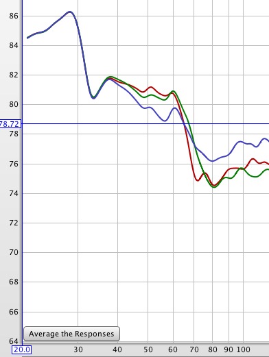

Το παιχνίδι με την φάση να το παίζεις με smoothing 1/12 και μεγάλο zoom στα ντιμπι, ώστε να μπορείς να το φέρεις σωστα (εκεί που παίζουν πιο δυνατά τα ηχεία+ Sub στην συχνότητα cross).
κάτι τέτοιο δηλαδή;

κάτι τέτοιο δηλαδή;
Κάτι τέτοιο, ναι. Να βλέπεις καλά σε ποια ρύθμιση της φάσης είναι η μεγαλύτερη ένταση στην συχνότητα κρος. Ή η μεγαλύτερη ακύρωση, όποτε το γυρνάς 180 μοίρες.
Αλλά να βλέπεις καλά.

Το θέμα πάντως με τη φάση που αναφέρθηκε παραπάνω το θεωρείτε εύκολο να γίνει από ένα τέτοιο σύστημα; με τα λίγα που καταλαβαίνω μου φαίνεται εξαιρετικά δύσκολο. Καθώς αυτό δεν μπορεί να προκύψει από κάποιο υπολογιστικό μοντέλο από πριν θα έπρεπε αφού έκανε τις όποιες διορθώσεις το σύστημα μετά να σου ζητάει να τρέξεις έξτρα μετρήσεις και σε κάθε μέτρηση με κάθε ηχείο να μπορεί να παίζει με τη μεταβλητή φάση του sub ώστε να δει ποια τιμή είναι καλύτερη για το καθένα χωριστά και όλα μαζί και μετά να αποφασίζει που θα το βάλει. Το θεωρώ απίθανο αν όχι αδύνατον. Δεν ξέρω τι είχε στο μυαλό του o @Dimifoot όταν έλεγε αν πειράζει τη φάση το audyssey.
