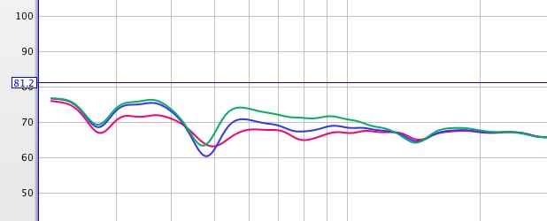

Για πείτε ποια από τις 3 καμπύλες είναι προτιμότερη εκεί στα χαμηλά;

Κόκκινη

Κόκκινη

Κολοκυθόπιτα. Παίζουν και άλλοι παράγοντες RT 60, γούστα, μουσική ή ταινίες. Κάνε δοκιμές και κράτα αυτή που σου αρέσει.

Θα διαφωνήσω.
Πρώτα διαλεγεις την θέση με τις λιγότερες ακυρώσεις. (Κόκκινη). Οι ακυρώσεις δεν παλεύονται.
Μετά διαμορφώνεις την καμπύλη λαμβανοντας υπόψιν τους άλλους παράγοντες.

Κρατα κοκκινη και δωσε εαν θες,παραπανω db στο σαμπ και εισε τζετ..

Νομίζω ότι βλέπουμε την διαμόρφωση.
Έπειτα την κόκκινη και να την πειράξει σπρώχνοντας λίγο σε πράσινη θα καταλήξει.

Αλλά (βαριέμαι να ψάχνω τώρα) από τα πρώτα μην που έγραψα είναι να κόψεις το σαμπ χαμηλά.
Να δυναμώσεις την ένταση.
Να έρθει την ευθεία (σχεδόν) και μετά να βάλεις φίλτρα.
Που Χου
Η πράσινη τώρα είναι σούπερ αν το κόψεις χαμηλά.
Την έφτιαξες με φίλτρο ή δυναμώνοντας το σαμπ;

να το φερεις ευθεια( αντε + 2-4db απο 80 και κατω ) και να παιζεις με dynamic eq που δουλευει ως loudness και θα εισαι οκ σε οτι ενταση και αν διαλεξεις να δεις ταινια ;)

Αλλο θεση αλλο ενταση... εδω ειναι θεση ή μεταβολη χρονου,ας μας πει ο ιδιος τι...το #1433 ειναι ενταση λεω τωρα...
Εαν τωρα παιζει με delays κοιτωντας τις λιγοτερες ακυρωσεις πεφτει σε αλλη πιθανη παγιδα μη σωστου χρονισμου με το κεντρικο...

Πράσινη με 5 ντιμπι λιγότερα από 35hz και κάτω.
[DOUBLEPOST=1520770740][/DOUBLEPOST]Και ο σωστός χρονισμός είναι απαραίτητος και μη διαπραγματευσιμος

+1.4214 db sta 35Hz και είσαι εντάξει :dance:

Αν μπορείς άσε τα 20Hz να καβαλήσουν τα 80+db
