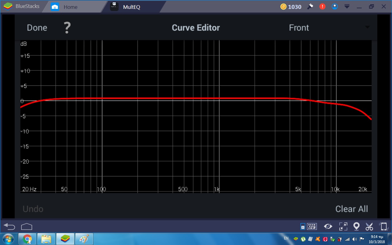

Που είναι το φάουλ; Στο app?
Το app δεν έχει να κάνει με την ισοσταθμιση που φτιάχνει το audyssey.
Καταρχάς ένα interface είναι.
Το θέμα είναι μέχρι που φτάνουν οι δυνατότητες που σου δίνει για να πειράξεις μετά χερατα την καμπύλη.
Εδώ είναι η διαφωνία μας ή πιο σωστά η διαφορετική εμπειρία που έχω με την αγάπη.
Εγώ έχω δει οτι το πείραγμα που κάνεις στο app σε καποια σημεία στην καμπύλη δεν οδηγεί και στην αντίστοιχη μέτρηση, συνηθέστερα οταν πειράζεις σε ένα σημείο θα στο φτιάξει λιγο εκεί αλλά θα αλλάξει την καμπύλη και πιο πέρα. Ειδικότερα παρατήρησα οτι οι καμπύλες έχουν μια συμπεριφορά τύπου spline , θέλει πολύ προσοχή με τις εφαπτομενες στα σημεία αλλαγής κλίσης, γενικά δεν του αρέσουν οι αντίστροφες καμπυλοτητας.
Η αγάπη πάλι λέει πως οτι πειράζει στο app το ίδιο μετράει μετά με το rew :o
Ελπίζω να μην είναι όπως γράφει θέμα φαντασίας όπως έγραψε και να τα βλέπει στην πραγματική ζωή αυτά :p:fuckyou::roflmao:

Οποτε τι;
Το app είναι χρήσιμο για να σώζεις ισοσταθμίσεις, να κάνεις εύκολα και γρήγορα αλλαγές σε παραμέτρους και να τις στέλνεις στον ενισχυτή και όλα αυτά χωρίς να ανοίξεις προβολέα ή τηλεόραση.
Από την αλλη δεν κάνει αυτό την ισοσταθμιση αλλά επεμβαίνει πάνω στην ισοσταθμιση που έχει γίνει. Η οποία ισοσταθμιση είναι γενικά οτι καλύτερο μπορεί να φτιάξει για το δεδομένο χώρο κάθε φορά το audyssey και φτάνει από μόνη της σε πολύ ικανοποιητικά επίπεδα για το 90% των χρηστών. Οι απαιτητικοί που θα βάλουν μικρόφωνα να μετρήσουν και θέλουν να το δουν να μετράει και σωστά ίσως να μην τους φτάνει.
Πάντως για να κάνεις ένα roll off στα ψηλά περισσότερο από οτι κάνει η target curve 2 το app είναι μια χαρά. Σε όλα τα αλλά θέλει πολλες δοκιμές με μετρήσεις και, εγώ τουλάχιστον, δεν το έχω καταφέρει να κάνω αυτά που θέλω, και δεν μιλάω να αλλάξω ακυρώσεις του χώρου που δεν έρχονται με τιποτα αλλά για παράδειγμα να ξεφουσκώσει το κεντρικό σε κάποιες περιοχές που δείχνει πιο τονισμένο από τα LR.
Ευτυχώς που στην θέαση δεν αντιλαμβάνομαι τις διάφορες αυτές :D
Για αυτό θέλω να κάτσω βα κάνω πάλι από την αρχή την ισοσταθμιση, λιγο πιο σωστά, με την καρέκλα στη θέση της αφού είδα οτι αυτή βοηθάει (λιγο) στην ακύρωση στην περιοχή 30-50 και με πιο πολλά σημεία γιατί λόγω του συγκεκριμένου τρίποδα που ειχα χρησιμοποιήσει ειχα κάνει μόνο 3 μετρήσεις.
Όσο καλύτερα γίνει η αρχική ισοσταθμιση τόσο καλύτερα και τα υπόλοιπα μετά.

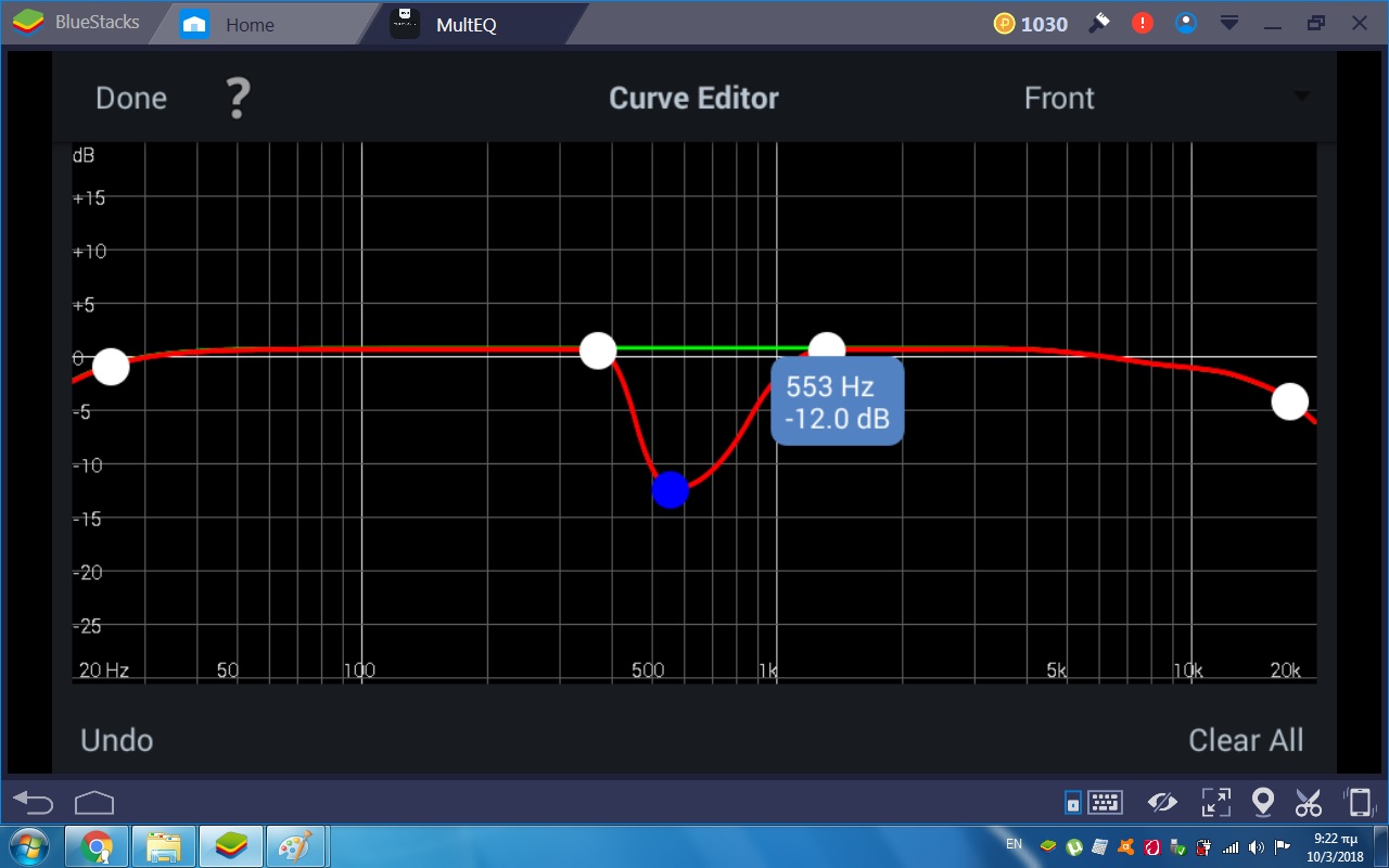

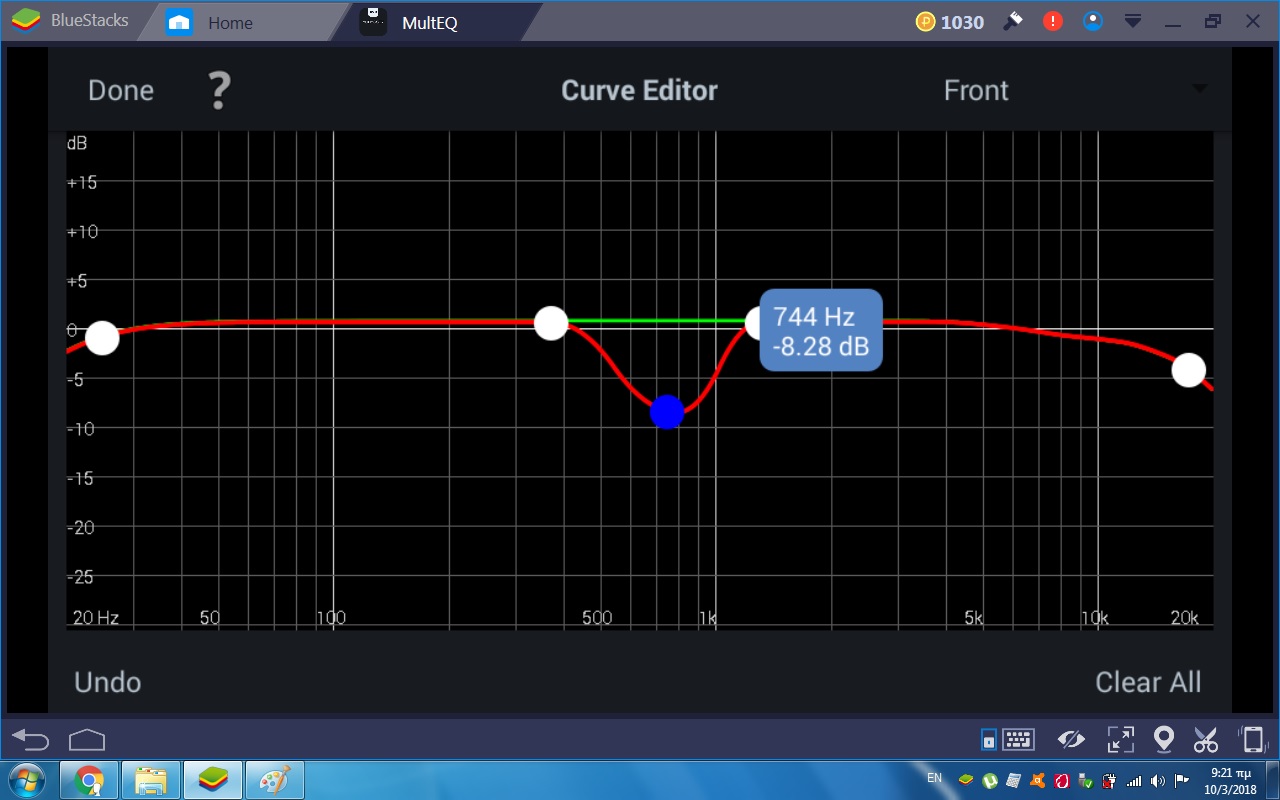

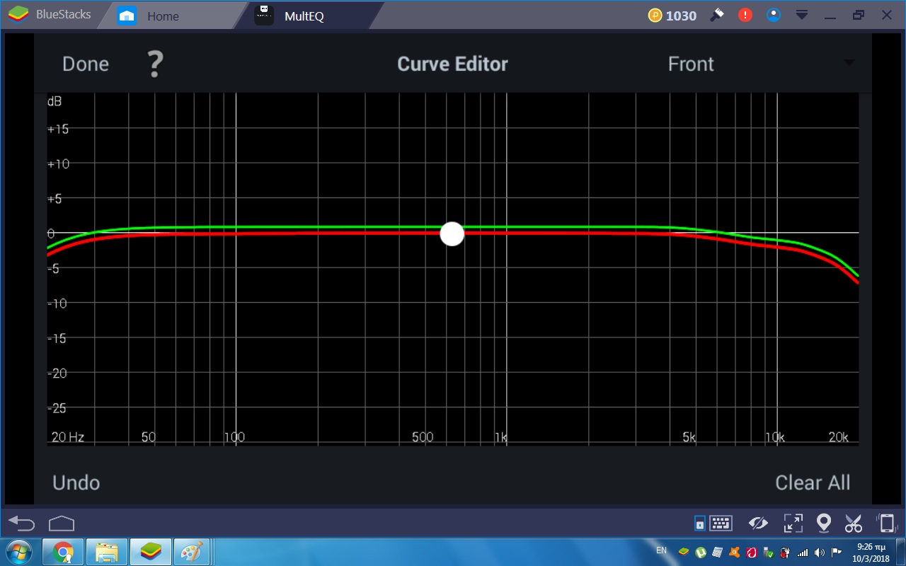

το app ειναι πολυ απλο .....απλα πρεπει να βλεπεις....σε κινητο ειναι δυσκολο στην χρηση.
οτι δοκιμη εχω κανει δειχνει αυτο που πειραξα.....
πως δουλευει μιας και αποτι καταλαβα η αγαπη εκανε λαθακια και αυτα τα μετεφερε στον AV
αυτη η καμπυλη ειναι αυτη που εχει φτιαξει θωρητικα το audyssey και θες να επεμβεις σε αυτη
.....δλδ να πειραξεις την κοκκινη οπου θες.
πισω απο την κοκκινη καμπυλη ειναι η πρασινη καμπυλη αναφορας ωστε να μπορεις να πειραξεις οτι θες χωρις να χαθεις
για να μην χασεις τις αρχικες ρυθμισεις κανωντας επεμβαση καπου συγκεκριμενα πρεπει να την κρατησης σταθερα ολη την καμπυλη εκτος του σημειου που θες να κανεις την επεμβαση...οποτε δηλωνεις τα σημεια αρχης της επεμβασης και το τελος της και διορθωνεις οσα db θες και οποια κλιση θες ενδιαμεσα αυτης.
αν δεν κρατησεις την καμπυλη την κοκκινη πανω στην πρασινη δεν μπορεις να κανεις επεμβαση καπου χωρις να φυγει αλλου
μολις το κανει ετσι η αγαπη θα τελειωσουν ολα και θα εχει τις μετρησεις που θελει...
....ασε που πρεπει να αναθεωρησει οσα εχει πει για το app :D
Βρε συ Κώστα το έκανα και έτσι και γιουβέτσι και δεν.
Μπορεί να μας βάλεις και τις καμπύλες που μετράς με το rew πριν και μετά με αντιπαραβολή στις επεμβάσεις αυτές στο app για να μας δείξεις το αποτέλεσμα;

μηπως θελεις να βρεθουμε γιαυτο τα κανεις ολα ; :p:D
οτι βλεπεις εδω ισχυει για ολο το φασμα συχνοτητων οπου θες ;)
....ταχω γραψει βρε
πρασινη no eq
κοκκινη audyssy eq
μπλε app eq
οτι εδωσα πηρε ;)
να πω οτι η αρχικη ισοσταθμιση που κανει τα φερνει καλα.....το app ειναι για ψιλοπραγματα και καποιες επιλογες που ειναι περι ορεξεως..;)

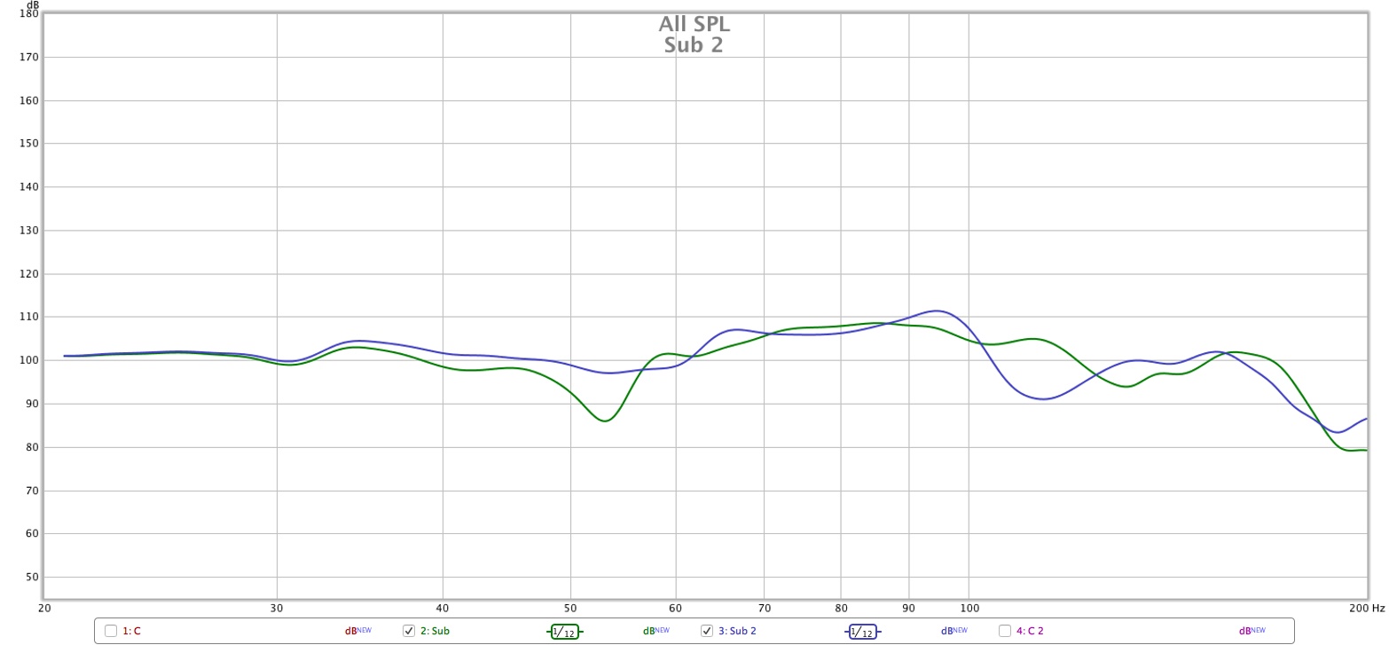

είναι θέμα θέσης...να εδώ σε άλλη θέση (γρήγορη μέτρηση με την προηγούμενη ισοστάθμιση γιατί θέλει κανονικά πάλι από την αρχή). Περισσότερα το απόγευμα.
Πράσινο Sub, Κόκκινο Center(+Sub)

εκεί στα άκρα ψιλοδουλεύει Κώστα, και στη μεριά του sub και στα πολύ ψηλά στα άλλα κανάλια.
Στα ενδιάμεσα κάνε μια δοκιμή να μου πεις, π.χ. 100-500 ή 600-2Κ.

Χμμμ...και εδώ σε άλλη θέση στην οποία θα μπορούσε να πάει το sub.
Το έχω βάλει και με 1/12 smooth για να είναι ακόμα πιο έντονες οι διαφορές.
Με μπλε η νεότερη θέση, με πράσινο η προηγούμενη στο από πάνω ποστ.
με πολυθρόνα ή χωρίς πολυθρόνα?:p:D

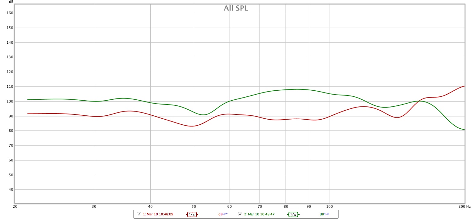

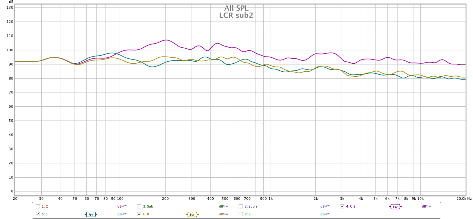

Για πείτε, σε γενικές γραμμές, η καμπύλη του κεντρικού πρέπει να πηγαίνει παράλληλα με τις L, R και αν ναι πόσα db πάνω ή να είναι περίπου μαζί στην ίδια στάθμη σε όλο το φάσμα.

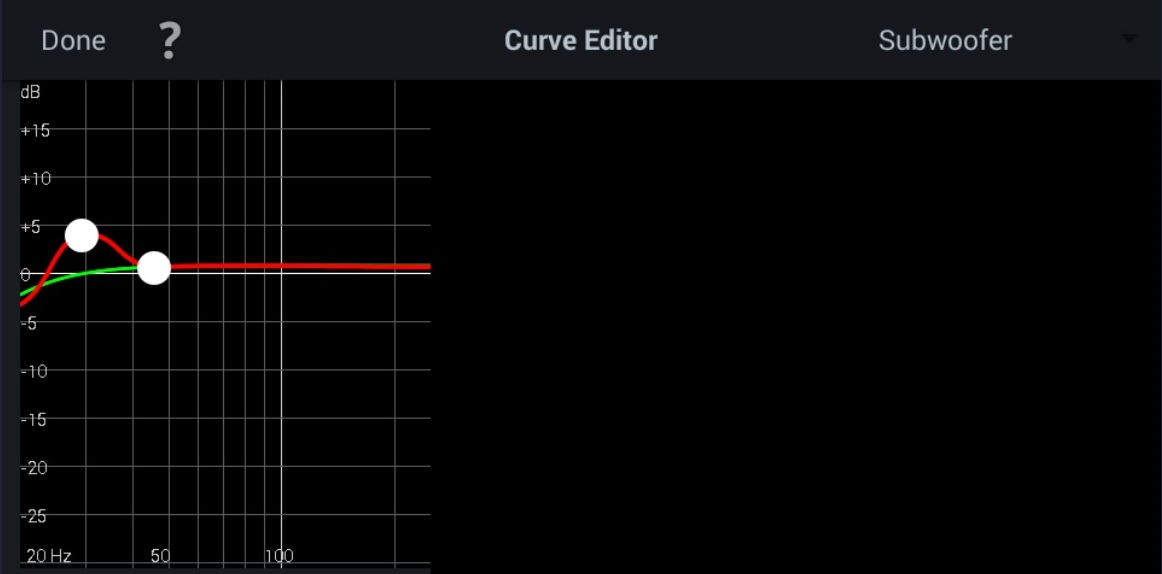

άρα κάθε φορά που πειράζουμε τα πχ front από τα 20-80 στην ουσία πειράζουμε ΚΑΙ το sub σωστά?
τότε γιατί στην ξεχωριστή ρύθμιση του sub στο app δεν δείχνει καμία μεταβολή?
Θεωρητικά όχι, κάτω από 80 είναι κομμένα τα ηχεια, αν θες να πειράξεις εκεί πειράζεις στο sub.
Βέβαια αλλαγές πέριξ του 80 νομίζω οτι επιδρούν στον τρόπο που θα συμπεριφερθεί το crossover και στο πως θα συνταιριάξει με το sub.
Ελα, για λέτε, τεμπελιάζετε :D
32.563
93.829
  1. Φαίνεται πως με τις αλλαγές θέσης του sub παίρνεις πολύ καλύτερο αποτέλεσμα. Ψάξτο
  2. Τωρα το κεντρικό σου παίζει εως και 10db πάνω απο τα LR :o:o:o. Εγώ το έχω περίπου ίσο, αντε κανα δυο db πάνω βάλτο. Φαντάζομαι θα υπάρχουν και οδηγίες απο THX
  3. Σε αυτα που ανεβάζεις βαλε στον αξονα Ψ απο 20-100db να μην μας βγαίνουν τα μάτια
