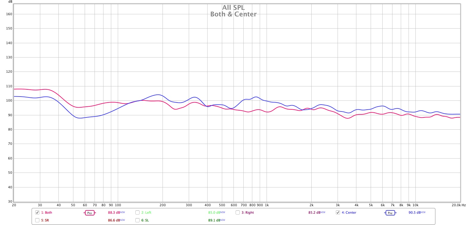

Τι σκτ με τον Μαραντζ? Γιατι με το κεντρικό σου παίζει 5ντιμπια χαμηλότερα το sub?
Και γιατι εχεις φαρδιά τρύπα 40-80Hz?

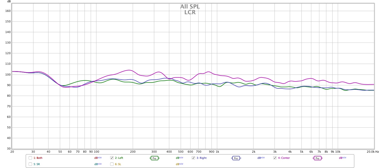

Η τρύπα είναι ακυρώσεις του συστήματος χώρος - υποπόδιο - πολυθρόνα :D αν μπορούσε να πάει στη μέση του τοίχου το sub μάλλον θα ήταν καλύτερα, τουλάχιστον έτσι λέει το simulation.
Οταν παίζουν και τα δύο μαζί (Both) είναι που σηκώνεται ψηλά το sub, καταλαβαίνω ότι στέλνει και από τα δύο κανάλια και αθροίζονται. Οταν είναι το καθένα μόνο του τότε είναι ίδιο παντού χαμηλά.
Εκανα πάρα πολλές δοκιμές με το app και μετρήσεις μετά από κάθε πείραγμα (όλη μέρα σήμερα). Δεν νομίζω ότι μπορεί να έρθουν καλύτερα από αυτό που βλέπετε χωρίς επεμβάσεις στο χώρο.
