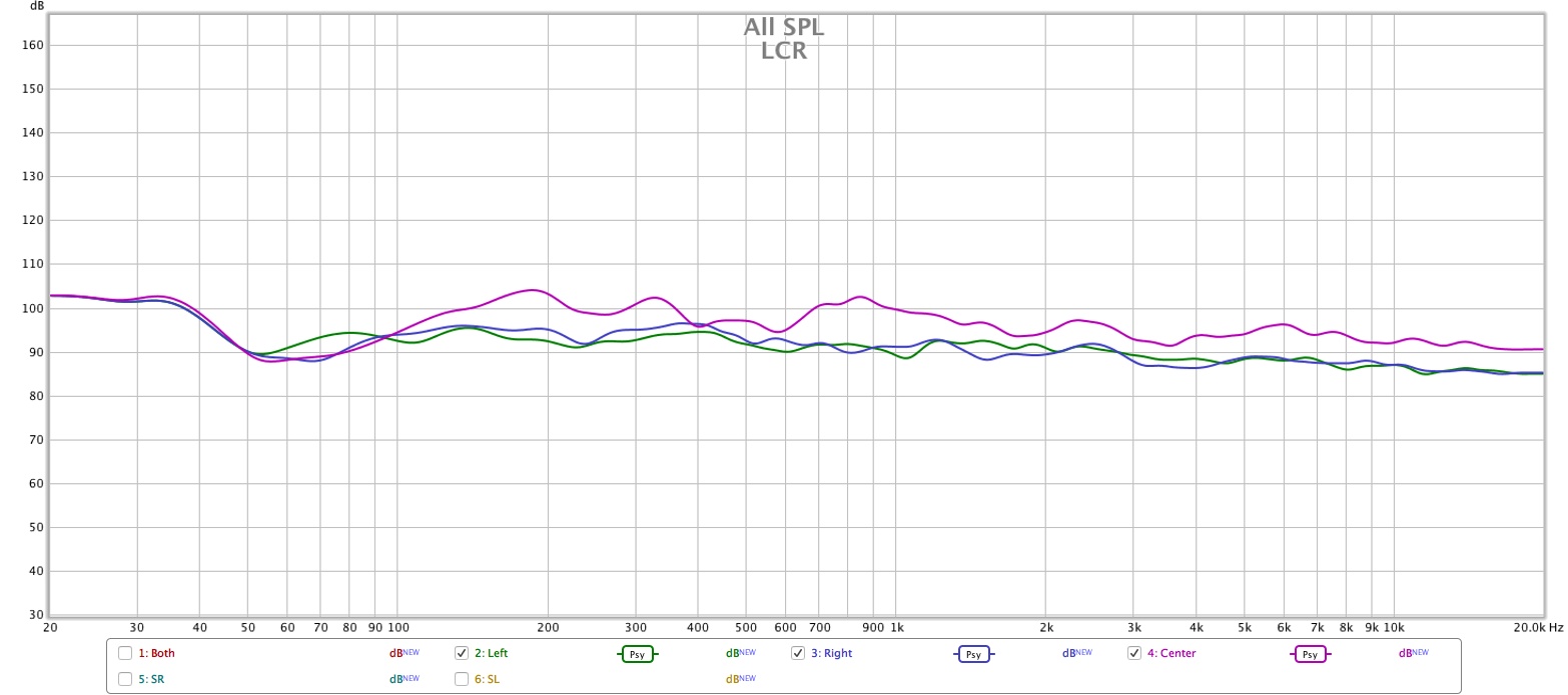

Η τρύπα είναι ακυρώσεις του συστήματος χώρος - υποπόδιο - πολυθρόνα :D αν μπορούσε να πάει στη μέση του τοίχου το sub μάλλον θα ήταν καλύτερα, τουλάχιστον έτσι λέει το simulation.
Οταν παίζουν και τα δύο μαζί (Both) είναι που σηκώνεται ψηλά το sub, καταλαβαίνω ότι στέλνει και από τα δύο κανάλια και αθροίζονται. Οταν είναι το καθένα μόνο του τότε είναι ίδιο παντού χαμηλά.
Εκανα πάρα πολλές δοκιμές με το app και μετρήσεις μετά από κάθε πείραγμα (όλη μέρα σήμερα). Δεν νομίζω ότι μπορεί να έρθουν καλύτερα από αυτό που βλέπετε χωρίς επεμβάσεις στο χώρο.

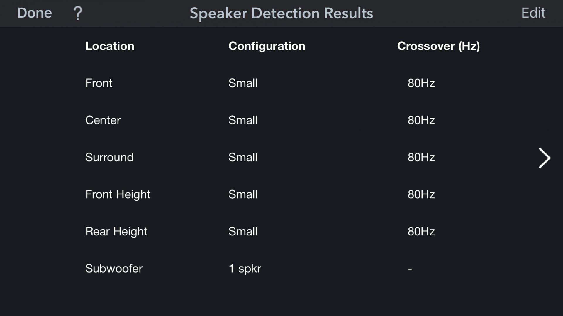

Φαίνεται σαν να έχεις βάλει κρος σαμπ στα 50Hz
Στα 80 τα έχω βάλει όλα.

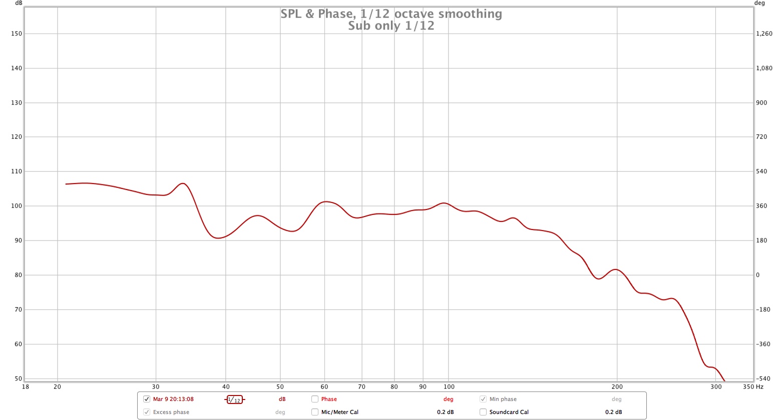

Μέτρα 20 - 200 μόνο το σαμπ χωρίς σμουθ.

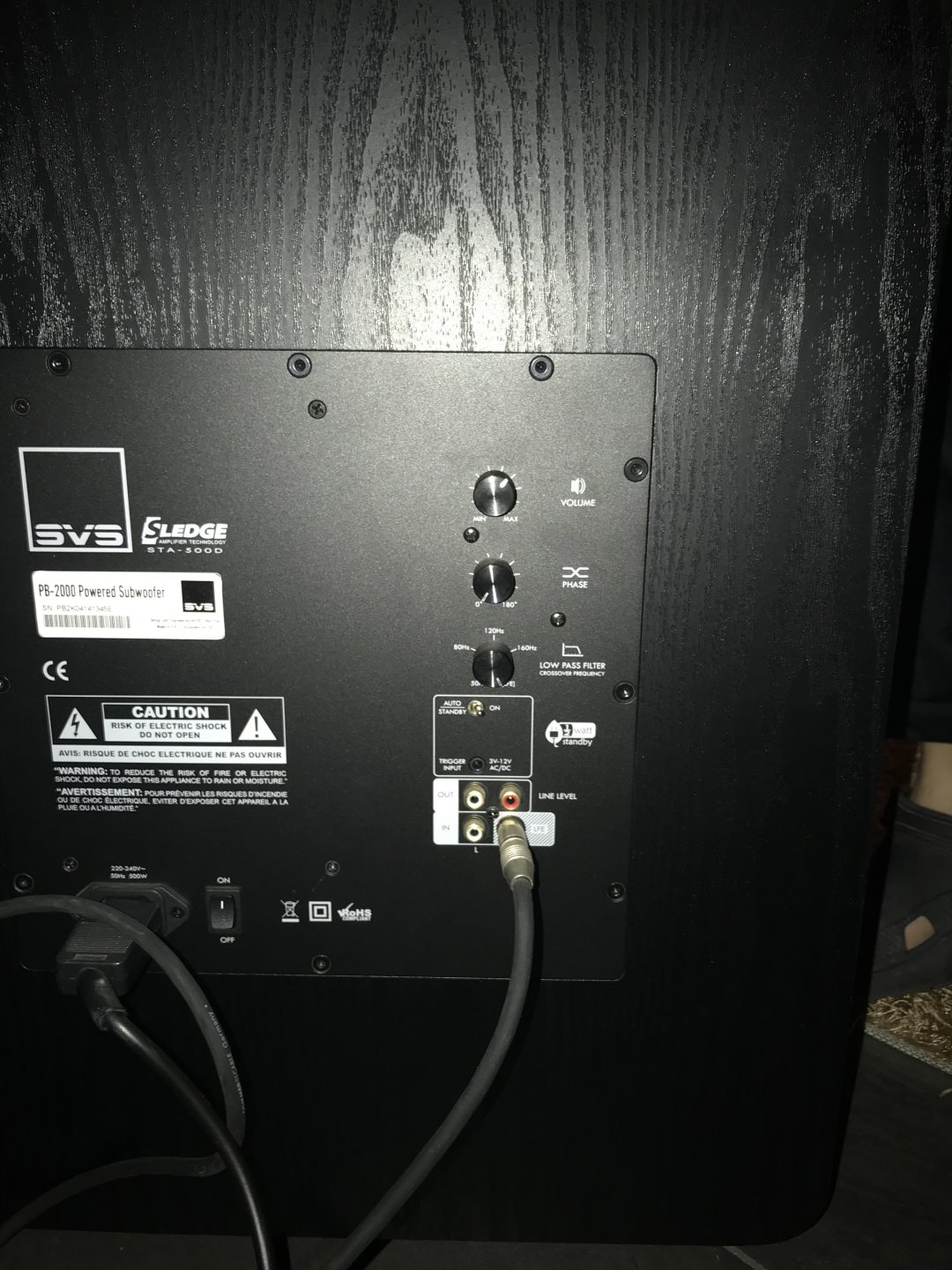

Μπας και εχεις βάλει δεύτερο κρος στο plate του sub? Το σκάλισε κανένας; Ρίξε μια ματιά
δεν έχει cross, LPF έχει μόνο που το έχω στο LFE (στο τέρμα δλδ).
με 1/12

Αυτό το app το πωςτολένε κάνει μλκ.
Κανονικά.
  • Κόβεις db κάτω από τα 40, πράγμα καλό γιατί βοηθάει ο χώρος.
  • Τα φέρνεις ευθεία με τα 60Hz
  • Gazonis το σαμπ από το ρυθμιστικό του για να το φτάσεις εκεί που πρέπει
  • Το app σου δίνει db στα 45 για να στο φέρει στην ευθεία.

LPF είναι crossover.

Μεγάλη χαράδρα. Κάτι πρέπει να κάνεις.
