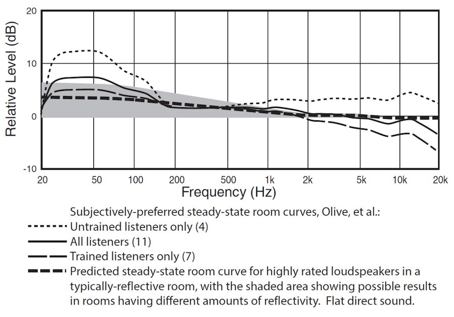

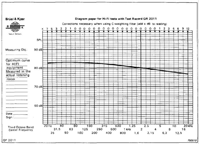

View attachment 91654 View attachment 91655
Υπάρχει και η X curve, που είναι για άλλη δουλειά, όχι για σπίτι, αγνόησε την παντελώς.
Ναι Οκ, το ερώτημα είναι στη διαδικασία της ισοστάθμισης σε τι level να το σετάρω όταν μετράω με pink noise από το rew σε σχέση με τα άλλα κανάλια;

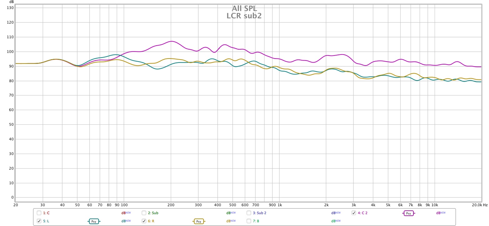

Ρε να μοιάζει η καμπυλη σαν αυτη που ανέβασα.
Γιατι μπλέκεις τα Bhutia σου ;;;;
[DOUBLEPOST=1520684874][/DOUBLEPOST]Την φάση δεν στην φτιάχνει το οντισέι;
22.273
15.548
Για πείτε, σε γενικές γραμμές, η καμπύλη του κεντρικού πρέπει να πηγαίνει παράλληλα με τις L, R και αν ναι πόσα db πάνω ή να είναι περίπου μαζί στην ίδια στάθμη σε όλο το φάσμα.
ιδια σταθμη σε ολα αγαπη κανονικα ....αλλα εσυ μπορει να γουσταρεις λιγο πανω ;)
συνηθως τα προβληματικα στησιμα θελουν +db στο κεντρικο λογω λαθος θεση ηχειου :)
με 0 στο volume πρεπει να εισαι 82db +/- 1 για ολα απο 500hz ως 2000hz μετρησση στο rew

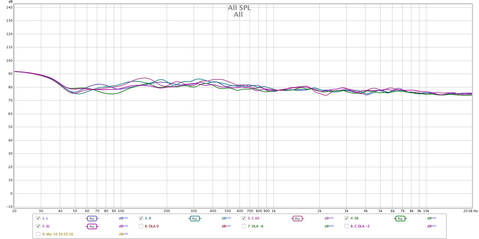

Ελα, τελείωσα επιτέλους! Από αύριο δουλειά.
Λοιπόν με έσκασε αλλά βρήκα κάποια πράγματα που δεν το φανταζόμουν και το έφερα όσο μπορούσα.

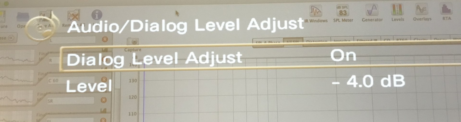

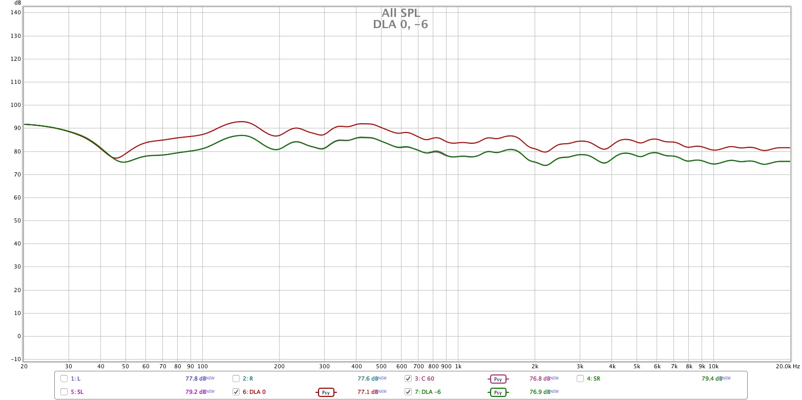

Καταρχάς και πρωτίστως και πάνω από όλα. Ολα τα γ@μορυθμιστικά που μπορεί να έχει ο ενισχυτής σας βγάλτε τα off. Οχι απλά στο μηδέν αλλά στο Off. Είχα σκάσει που το κεντρικό έπαιζε καμιά 10άρια dB ψηλότερα ότι και να του έκανα, και δεν είχε και άλλο να το κατεβάσω από τα levels στο -12 και δεν ερχόταν.
Μέχρι που πήγε το μυαλό μου σε μια γ@μορύθμιση που την είχαν On μεν, στο 0 δε. Αμ δε! Στο 0 τα γ@μούσε όλα.
Πρόκεται για το Dialog Level Adjust. (Setup>Audio>...). Οσο ήταν στο μηδέν έπαιζε 6+ db πάνω!
Δείτε εδώ στο διάγραμμα τη θέση 0 και τη θέση -6 που ερχόταν στα ίσα με τις άλλες καμπύλες.

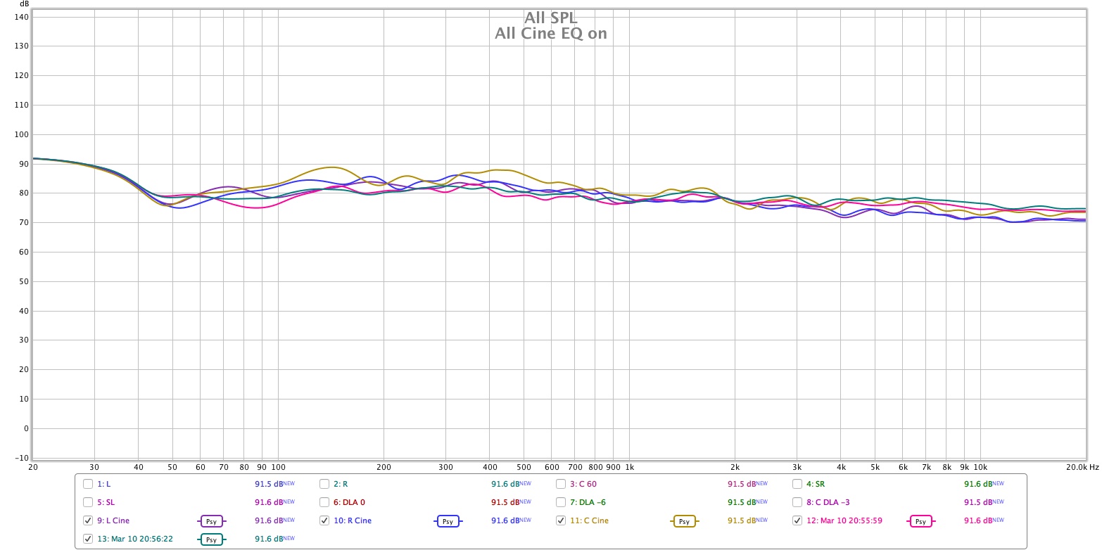

και τέλος με χρήση του ρυθμιστικού Cinema EQ On (Setup>Audio>...) γίνεται όπως το επόμενο, πρακτικά το φουσκώνει ελάχιστα στα χαμηλά και του κάνει περισσότερο roll of στα ψηλά.
