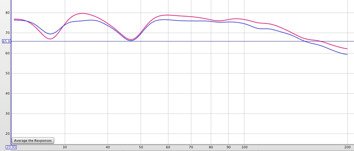

Αυτή είναι η διαφορά στην ισοστάθμιση μεταξύ app και avr για το sub. Κόκκινη app, Μπλε avr.
Smoothing 1/6 ή Psycho;
Άμα θες να δείχνει χαμηλές συχνότητες και να κανεις δουλεια 1/12 ή 1/24
Αν θες να δεις όλο το φάσμα ως σύνολο, (και να το φέρεις σε δημόσιο διάλογο) 1/6
Αν θες να τα δεις ολα Var

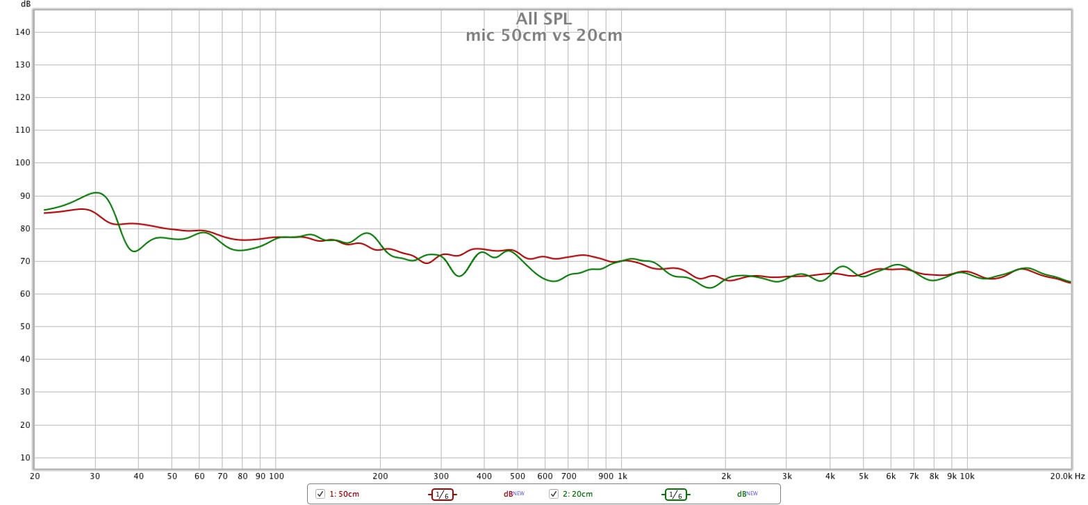

Καταλήγω ότι δεν υπάρχει ουσιαστική διαφορά σε αυτά που κάνει ο avr και το app, με το app να δίνει περισσότερες δυνατότητες για πείραγμα. Θέλει όμως πολλές επαναλήψεις με αλλαγές θέσης του μικροφώνου ώστε να καταλάβει κανείς τι μετράει.
Για παράδειγμα το παρακάτω δείχνει την επίδραση της πλάτης της πολυθρόνας όταν το μικρόφωνο είναι στα 50 εκ. από την πλάτη (που είναι σε θέση ανάκλισης και η κορυφή του μικροφώνου δεν καλύπτεται από την πλάτη) και σε θέση στα 20 εκ., πιο κοντά δλδ στα αυτιά μου.
Τελικά το sub το γύρισα κατά 90 μοίρες στην ίδια θέση εκεί που ήταν και πείραξα τη φάση για να έρθει όσο πιο σωστά γίνεται. Αυτό δεν αρέσει πολύ στο αριστερό surround αλλά θα κάνει υπομονή και θα μάθει να ζει με αυτό.
