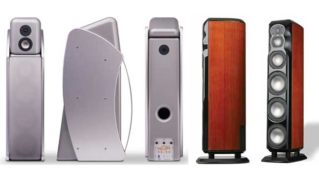

Τα ηχεία είναι τα Revel Ultima Salon.Έχουν τρία woofer οπως φαίνεται και στη φωτό που ανέβασε ο χρήστης Leoniums.
https://www.stereophile.com/floorloudspeakers/96/index.html
Η σίτα μπορεί να αφαιρεθεί χωρίς κανένα πρόβλημα, αλλά το tweeter στην πίσω πλευρά του ηχείου είναι κρίμα να κλειστεί μέσα στη εσοχή.Επίσης, to bass reflex του ηχείου στην πίσω πλευρά θέλει κάποια απόσταση απο τον τοίχο.
Ευχαριστώ για την απάντηση. Ναι 3 woofer έχει και το bass reflex είναι στην πίσω πλευρά. Γνωρίζεις τι απόσταση πρέπει να έχουν από τον τοίχο?

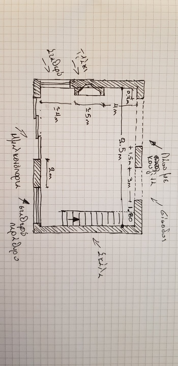

Ανέβασε αν μπορείς μια κάτοψη χώρου με διαστάσεις (αν γίνεται). Εκεί που είσαι έχουν βρεθεί πολλοί εδώ (και εγώ).
Το λιγότερο θα διαβάσεις μερικές διαφορετικές ιδέες. Καλό είναι να αναφέρεις και τα ενισχυτικά που έχεις.

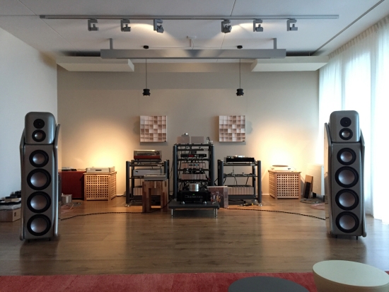

η φωτο τυχαία απο internet, έτσι για να πάρουμε μια γέυση, απο το χώρο που θα ήταν ο ιδανικός γι αυτά... Καλή επιτυχία!

Θα προσπαθήσω την Τρίτη από γραφείο να στείλω την κάτοψη μιας και πρόσφατα αναβαθμισα τον Η/Υ και δεν έχω ακόμα σχεδιαστικά προγράμματα περασμένα.

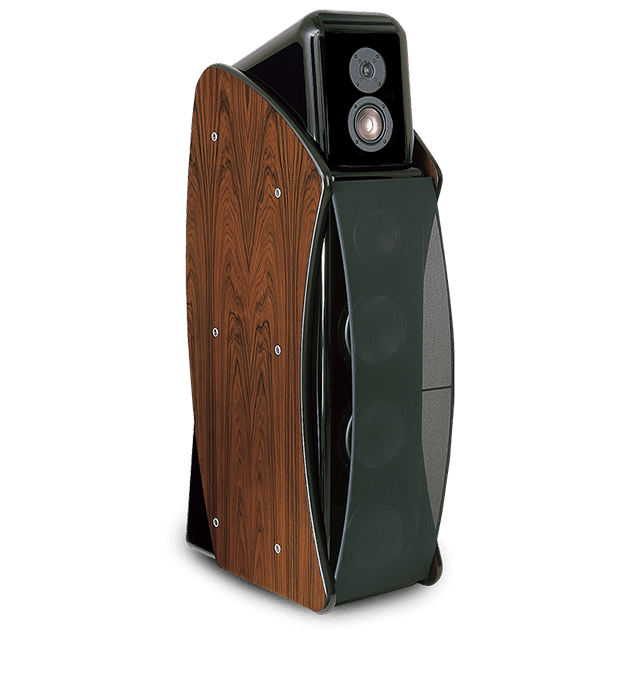

Συμφωνώ με την σύζυγο. Το ηχείο είναι μνημείο δηθενιάς και κακογουστιάς, ειδικά στην έκδοση με το καπλαμαρισμένο mdf που είναι λακαρισμένο στα κόντρα και στερεωμένο με εμφανείς βίδες, σαν πολυθρονοκρεβάτι της 10ετίας του '80 αγορασμένο από στοκάδικο της Λιοσίων. Και είναι δηθενιά και σχεδιαστικά. Ακούς εκεί 8KHz και πάνω από ανάκλαση! Δείτε το και σε σύγκριση με τον διάδοχό του.
Άντε αυτό το τέρας να το βολέψεις σε διαμέρισμα... και είναι 2 hehe
Ίσως αν ήταν ασημί να ήταν καλύτερα... Σε άσπρους τοίχους και σε ένα νορμάλ προς μεγάλο δωμάτιο βγάζει μάτια....

1) Τα πλαϊνά συνεισφέρουν στην στιβαρότητα της καμπίνας και δεν μπορεί να αφαιρεθούν.
2) Η σήτα επηρεάζει την απόδοση στα ψηλά-μεσουψηλά. Κάποιοι σχεδιαστές την υπολογίζουν στη μείωση της στάθμης, κάποιοι σχεδιάζουν χωρίς αυτή. Το κυριότερο όμως πρόβλημα το δημιουργεί ο σκελετός της σήτας.
Στην περίπτωση σου η σήτα είναι μπροστά στις μονάδες χαμηλών, οπότε δεν επηρεάζει.
3) το οπίσθιο tweeter πρέπει να ακτινοβολεί ελεύθερο στο χώρο και η στάθμη του είναι υπολογισμένη μέσω ανακλάσεων να αθροίζεται με του εμπρόσθιου, οπότε δεν μπορεί να μπει σε εσοχή.
4) Το ηχείο έχει την έξοδο του <<σωλήνα συντονισμού>> στην πλάτη. Αυτό αποκλείει την όποια τοποθέτηση του κοντά σε εμπόδια.

Με αυτά και αυτά λέω να βάλω τις μονάδες κάτω απλό την σκάλα και το από ένα ηχείο σε κάθε γωνία με τις κατάλληλες αποστάσεις.
