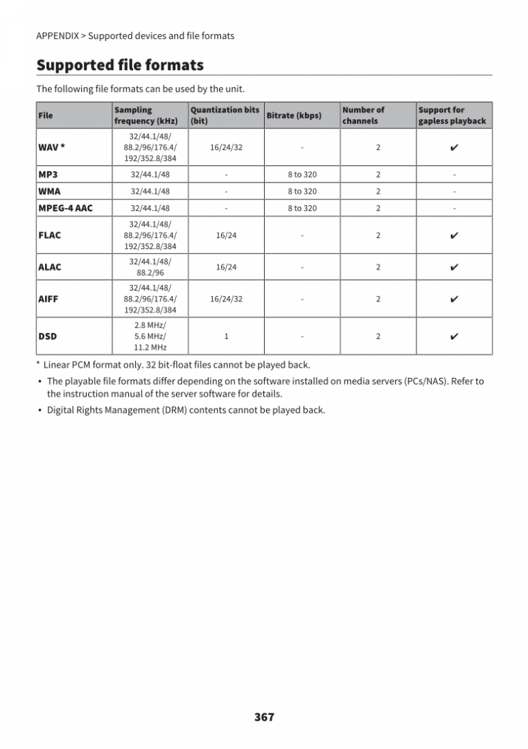

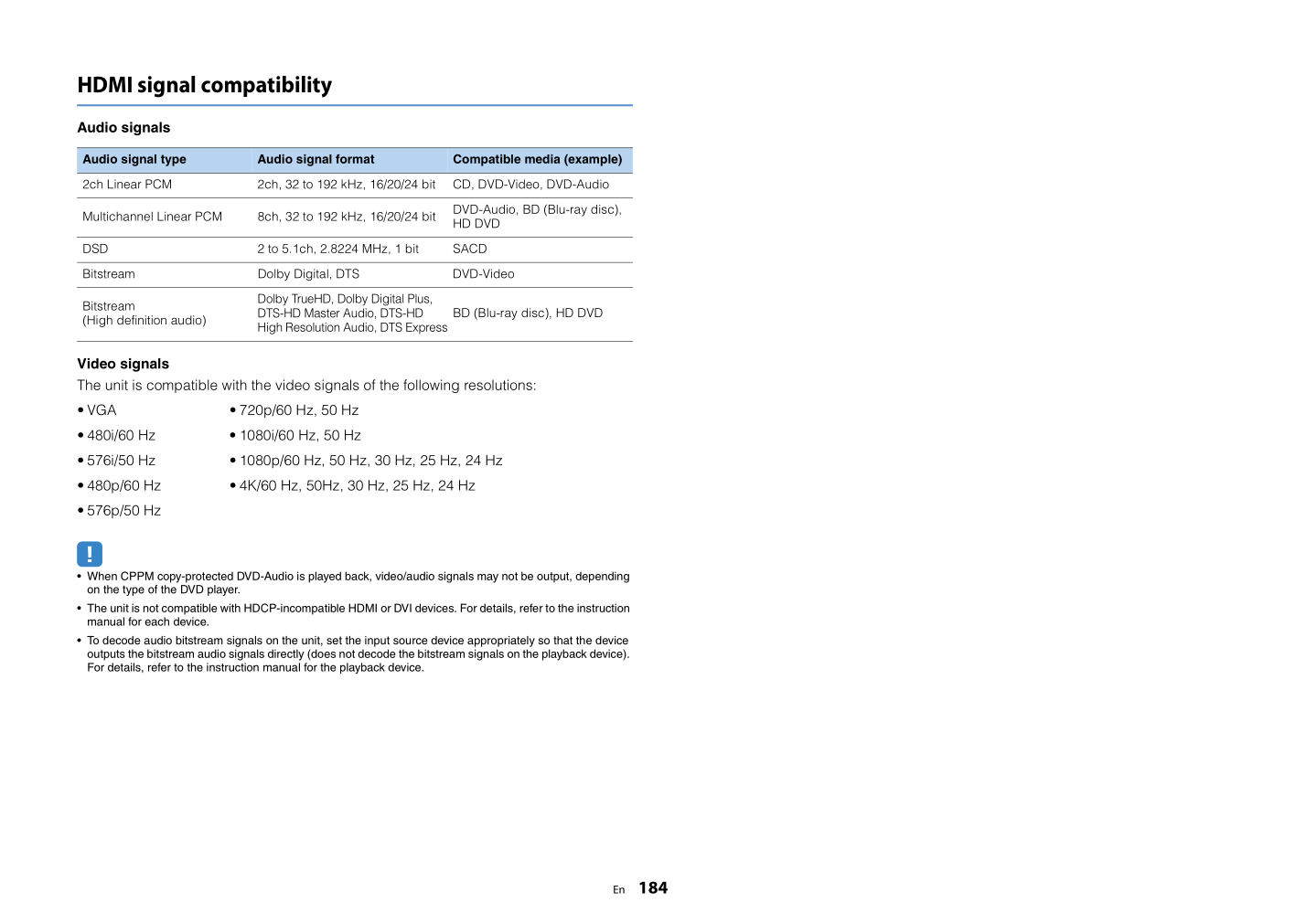

Πχ αυτά είναι τα formats που υποστηρίζει ο Yamaha RX-V6A που με ενδιέφερε.
Απ ότι βλέπω παίζει πολυκάναλο μια χαρά. Αλλά τα Windows δε θυμάμαι το κατά πόσο μπορούν να δώσουν DSD χωρίς ASIO. Αν δε σε ενδιαφέρει αυτό παίζει μια χαρά PCM. Αν δεν έχεις Roon βάλε trial και δοκίμασε.

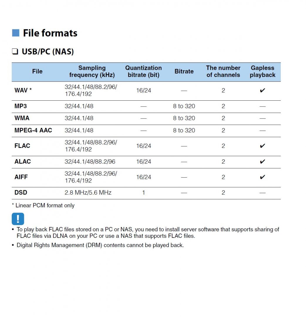

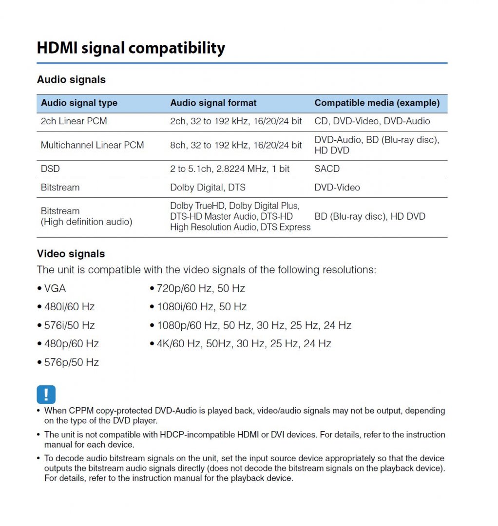

και αυτα τα δικα μου....αλλα εγω ακουω κανονικα τα πολυκαναλα
kai αυτα περνανε μεσα από την HDMI...νομιζω

Το κάτω είναι το δικό σου. Εννοείται και ακούς πολυκάναλα αφού το υποστηρίζει. Και στη σελίδα 79 του οδηγού γράφει πως με το κουμπί straight απενεργοποιείς τα διάφορα DSP. Οπότε εκεί είναι η "μαγική" ρύθμιση.

Kai τα δυο δικα μου ειναι. Το πρωτο ειναι τι περναει από την USB και μαλλον αυτα ηταν και για τον Yamaha που κοιταξες. To δευτερο ειναι για την HDMI
