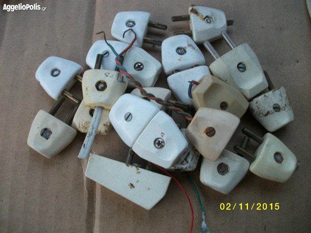

Παρόμοια πλάκα είχε συμβεί στο παρελθόν στο σπίτι γνωστής μου με το τηλέφωνο.
Παλιά πολυκατοικία είχε τις παλιές διπολικές πρίζες για το τηλέφωνο με αυτό το φισάκι:
Το οποίο βέβαια έχει μικρότερη απόσταση μεταξύ των ακροδεκτών και δεν μπορεί να μπεί στην πίζα ρεύματος σούκο:
Ελα όμως που οι παλιές πολυκατοικίες εκείνη την εποχή δεν είχαν παντού σούκο. Αντε να είχαν μία στην κουζίνα και άλλη μία στο μπάνιο. Το υπόλοιπο σπίτι είχε τις τριπολικές πρίζες:
Το παλιό λοιπόν τηλεφωνικό διπολικό φισάκι ταίριαζε ωραιότατα λοξά ανάμεσα στην γείωση και την φάση ή στην γείωση και τον ουδέτερο της τριπολικής πρίζας! Όπερ και εγένετο. :p
Η σκούπα πήρε σβάρνα το καλώδιο του τηλεφώνου. Η καθαρίστρια για να μην της πουν τίποτα είπε να το ξαναβάλει στη θέση του. Πού όμως; Σε ποια από τις δύο πρίζες που ήταν πλάϊ πλάϊ; Ε τι πιο προφανές; Στην πρίζα του ρεύματος λοξά μεταξύ φάσης και γείωσης! :o
