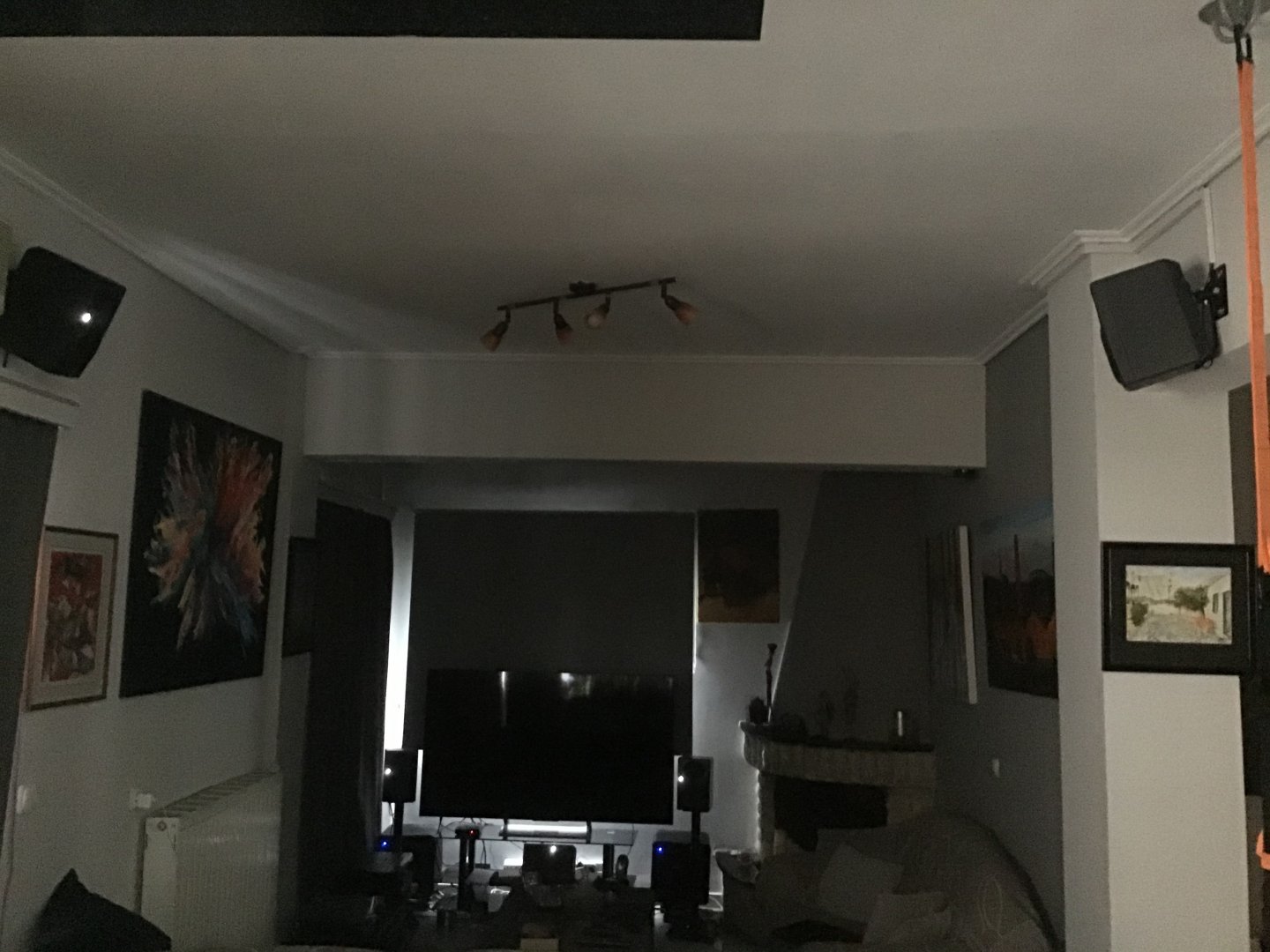

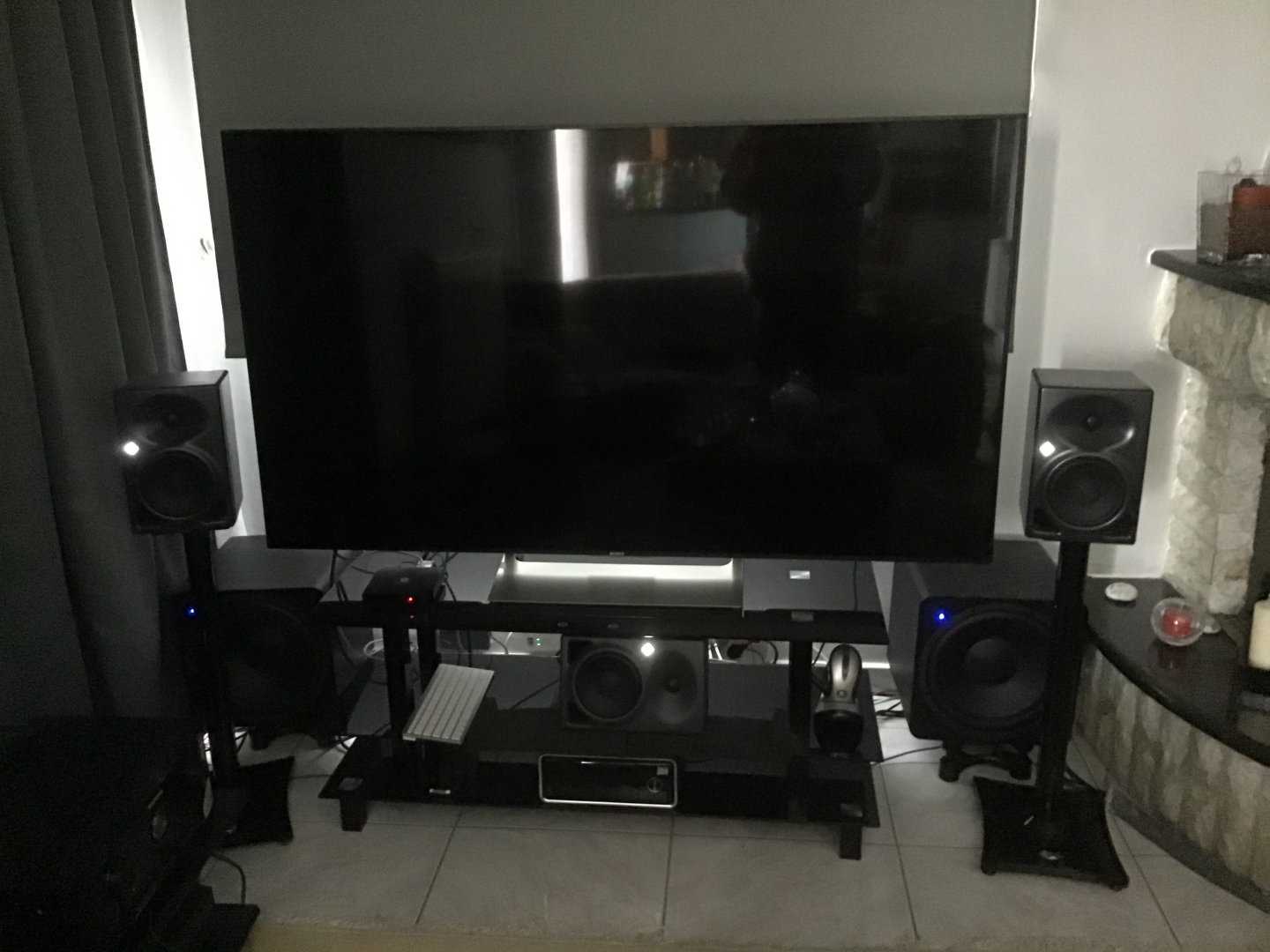

Το ξέρω σίγουρα γιατί ζω με 5 από αυτά τα διαμαντάκια !
(Στον χώρο δοκιμάστηκαν και τα kef) 5A55ACE2-8C05-4632-A0A9-6B3DC4EAB205.jpeg BFFC3DDC-F09C-4DB4-8B52-C433F100D018.jpeg
