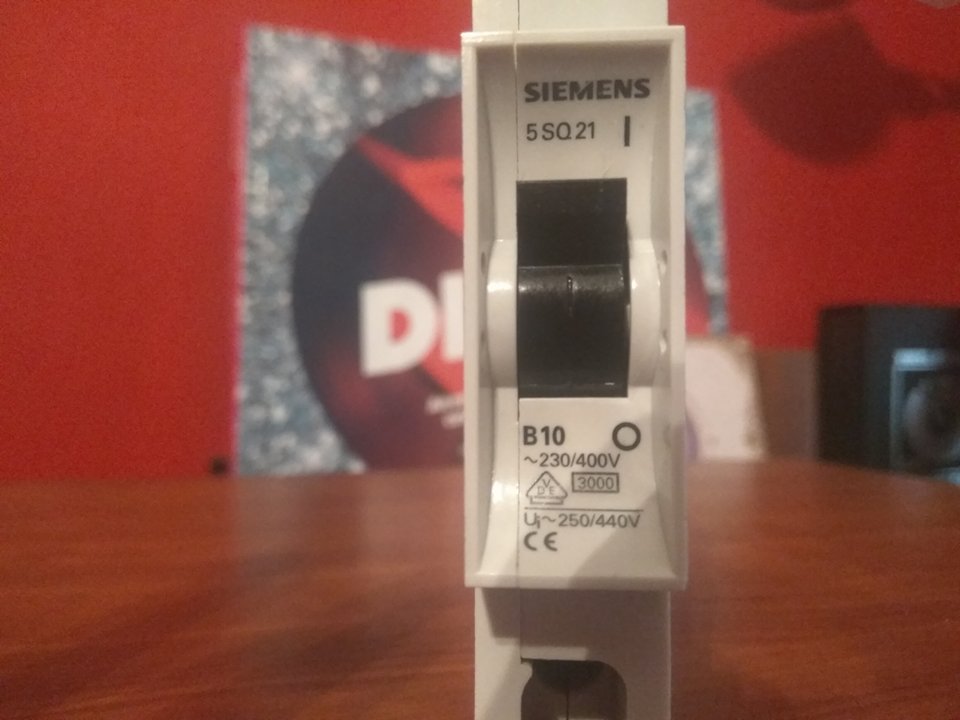

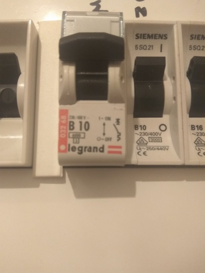

Δεν ξερω αν βοηθαει αλλα εβλαγα και 2 φωτογραφιες την παλια και την καινουρια ασφαλεια για να μου πειτε κ εσεις τη γνωμη σας.. Η siemens ειναι η παλια και η Legrand η καινουρια

Η καινουργια ασφάλεια δεν είναι αυτή που χρειάζεσαι.Είναι ίδια με την παλιά.
Αρα βήμα πρώτο πας και αγοράζεις μια ασφάλεια που επιτρέπει επαγωγικά φορτία όπως μοτέρ να ξεκινούν χωρίς να πέφτει.
Θα πρέπει να γράφει C10 και όχι Β10.
Αν αυτό δεν λειτουργεί δοκίμασε μια C16 όπως σου είπε ο κώστας παραπάνω. Δεν θα πάρει φωτιά το σπίτι.Δηλαδή όταν βάζεις το aircodition στη θέρμανση μαζί με ενα πιστολάκι στο μπάνιο έχεις 4000W plus παίρνει φωτιά το σπίτι? Προφανώς οχι απο την ίδια ασφάλεια ξεκινούν περισότερα του ενός καλωδίου. Φώναξε ηλεκτρολόγο να το δεί αυτό αλλοιώς έχεις ήδη πρόβλημα με δυο δωμάτια και δυο μπάνια σε κοινό καλώδιο διατομής 1,5mm2.
