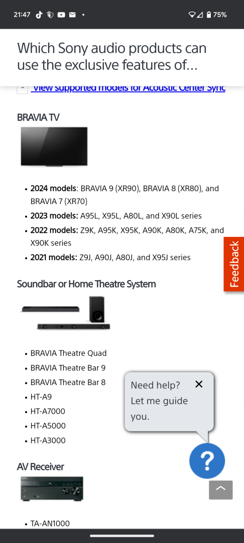

Προσωπικά, επειδή έχω τηλεόραση της Sony που υποστηρίζει ομαλή σύμπραξη των (αρκετά σημαντικών) ηχείων της με ομόσταυλες ηχομπαρες που έχουν τέτοια δυνατότητα, εκτιμώ πως εκεί θα κινηθώ σε τέτοια περίπτωση.
Έχω την Α80Κ και μια λογική και οικονομική επιλογή είναι η HT-A7000 μαζί με το μεγάλο σαμπ (SA-SW5).
Το Acoustic center sync της Sony, αυξάνει σημαντικά τις δυνατότητες της ηχομπαρας που το υποστηρίζει, και είναι λογικό να εμφανίζει σοβαρά πλεονεκτήματα σε σχέση με άλλες επιλογές.
