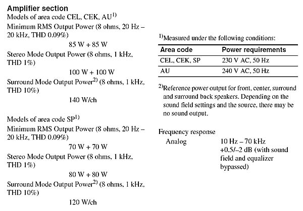

Τα specs απο το MANUAL.... (περίεργα πράγματα..)
Ποιές τιμές ισχύουν... της 1ης ή της 2ης περίπτωσης;

Απάντηση: Sony STR-DG710 .. Πρόβλημα με ένταση ήχου..
Δες αυτο
STR-DG710
Home Theater A/V Receiver
Channel Power Rating
* 6.1 Channel Power Rating: 105W x 6 Amp Power (8 ohms, THD 1.0%)
Αν ο Luxman εχει 2χ45 με THD Ο,ΟΟ7......
3.797
Δηλαδή το ποσοστό της Αρμονικής Παραμόρφωσης καθορίζει ΚΑΙ την ένταση του ήχου;
Και αν ναι, τότε "θεωρητικά", πάλι ο Sony θα έπρεπε να έχει μεγαλύτερη "ένταση" (2Χ70 RMS, THD 0.09%)... (στην "χειρότερη από τις 2 περιπτώσεις)...

Για την ιστορία, σας παραθέτω τα specs του παλιού μου ενισχυτή (βρήκα το .......παραχωνιασμένο manual σε κάποιο ντουλάπι ....:happy_9: )
Luxman LV-111
2 x 45 Watt RMS (8 Ohm, 20Hz - 20Khz, THD 0.05%)
2 x 50 Watt RMS (8 Ohm, 1 Khz, THD 0,007%)
vs
Sony STR-DG710
2 x 85 Watt (8 Ohm, 20Hz - 20Khz, THD 0.09%)
2 x 100 Watt RMS (8 Ohm, 1 Khz, THD 1%)
Οι ΚΟΚΚΙΝΕΣ ΤΙΜΕΣ έχουν ΤΕΡΑΣΤΙΑ ΔΙΑΦΟΡΑ στην THD τιμή...:mad_3:
Μάλλον ο φίλος μας ο Νίκος Αρβανιτάκης έχει δίκιο....:cool_4:
