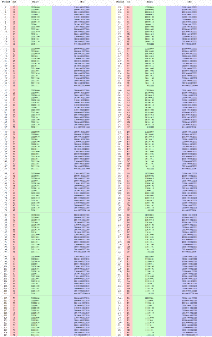

κατά την αναπαραγωγή ψηφιακού αρχείου υπάρχουν 2 διακριτά στάδια που δεν έχουν καμία σχέση μεταξύ τους όσον αφορά την μεταφορά και επεξεργασία, στο ένα το μουσικό αρχείο είναι data, στο επόμενο ακολουθεί το red book
όσο το περιεχόμενο βρίσκεται σε μορφή data , η μεταφορά του διέπεται από κανόνες που δεν επιτρέπουν την δημιουργία λαθών τα οποία όταν βρεθούν διορθώνονται. Αυτό συμβαίνει κατά τις διαδικασίες αποθήκευσης του αρχείου και μεταφοράς προς αναπαραγωγή μέσω πχ streaming.
Στην μορφή που το κομμάτι θα διέπεται από τους κανόνες του redbook ο κώδικας με χρήση EFM τροφοδοτείται στο DAC από όπου θα προκύψει κυμματομορφή για περαιτέρω επεξεργασία.
η διαμόρφωση EFM επιτρέπει την αναγνώση μεταβολών από την επιφάνεια του cd που έχουν ικανή διάρκεια και έχει ως αποτέλεσμα την εξής αντιστοιχία :
ο σημαντικός λόγος που χρησιμοποιήθηκε αυτή η διαμόρφωση ήταν για να εξασφαλίσεις οτι τα λάθη στην ανάγνωση δε θα οδηγήσουν σε artifact αλλά σε κάτι που ίσως γίνει ακουστό ίσως όχι.
πχ
αν για παράδειγμα η ανάγνωση της μεταβολής στην επιφάνεια (ο πρώτος άσσος) για διαφόρους λόγους (κραδασμοί, θόρυβος, αναντιστοιχεία ρολογιού κλπ) αντιστοιχιστεί μεταξύ 3ης ή 4ης θέσης , η μετατροπή του σε έυρος στην κυματομορφή έχει πολύ μικρή διαφορά και ίσως δεν γίνει αντιληπτό στην αναπαραγωγή.
εξ ορισμού λοιπόν η ανάγνωση του αρχείου από το cd μπορεί και να περιέχει λάθη ανάγνωσης τα οποία μπορεί και να μην διορθωθούν αλλά δεν διακόπτουν την αναπαραγωγή και δεν έχουν μεγάλη απόκλιση από την πραγματικότητα.
όσο λοιπόν είμαστε σε επίπεδο red book δεχόμαστε την ύπαρξη λαθών τα οποία ελαχιστοποιούνται όσο το transport μας έχει την ικανότητα να διαβάσει τις μεταβολές της επιφάνειας στο σωστό χρόνο.
απο κει και μετά το dac θα κάνει την μετατροπή (και την διόρθωση) και θα τροφοδοτήσει το αναλογικό τμήμα με μια κυματομορφή όπου προφανώς και εκεί προκύπτουν θέματα.
τι μπορεί να βγει σαν συμπέρασμα από τα παραπάνω
1. η ανάγνωση ενός cd προς αποθήκευση σε ένα μέσο σαν data ενδέχεται να περιέχει λάθη (για αυτό και υπήρξαν προγράμματα ripping που κάνανε μεγάλο αριθμό λήψεων ώστε να εγγράψουν όσο το δυνατόν bit perfect αρχεία)
2. το ίδιο και η ανάγνωση προς αναπαραγωγή.
3. από τη στιγμή που το αρχείο είναι αποθηκευμένο, η μεταφορά του προς οποιοδήποτε άλλο μέσο σαν data είναι χωρίς λάθη.
4. από τη στιγμή που ένα streamer λάβει ένα αρχείο χωρίς λάθη ΔΕΝ είναι απαράιτητο οτι η διαδικάσια που θα δώσει την αναλογική κυμματομορφή θα είναι χωρίς σφάλματα
5. σε κάθε πλατφόρμα είναι σημαντικό η πληροφορία να αποθηκευτεί στην πρωτογενή μορφή της χωρίς να μεσολάβει πρωτόκολλο red book σε κάποιο στάδιο, θέλουμε δηλαδή το αρχείο πριν την μετατροπή του σε κώδικα που θα τυπωθεί σε cd.
6. είναι προφανές οτι εφόσον η πλατφόρμα έχει αποθηκευμένο το πρωτογενές αρχείο, χωρίς να εφαρμόσει απωλεστική συμπίεση κατά την αποθήκευσή του, το να κατεβάσεις τον κώδικα (χωρίς σφάλματα) και να τον γράψεις σε cd-r είναι μια διαδικασία που θα προσθέσει σφάλματα κατά την εγγραφή αλλά και κατά την αναπαραγωγή οπότε το να συγκρίνεις με αυτόν τον τρόπο μουσικό αρχείο από tidal με το cd που έχεις αγοράσει είναι μια αντισυμβατική διαδικασία.
7. αν δεν σας αρέσει ο ήχος από streaming, υπάρχει λόγος και αυτός είναι στον συνδιασμό streamer-dac , δεν είναι όλα ίδια προφανώς. Αν υπάρξει ακουστή μεταβολή από αλλαγή καλωδίου UTP αυτό δεν θα πρέπει να εντοπιστεί στο σήμα που μεταφέρει το UTP αλλά σε ηλεκτρικά παραπροϊόντα που δημιουργούνται εξαιτίας του σε άλλα κομμάτια της αναπαραγωγής και αν όντως συμβαίνει αυτό μάλλον υπάρχει σχεδιαστικό πρόβλημα στο ίδιο το streamer/dac.
8. υπό συνθήκες , είναι όντως εφικτό αναπαραγωγή από φυσικό μέσο (cd) να είναι πιστότερη από αναπαραγωγή μέσω streaming, οι διαφορές ωστόσο μάλλον πρέπει να αναζητηθούν στο σύστημα του τελικού χρήστη εφόσον στη σύγκριση μπαίνει το tidal και για όσο θα λειτουργεί στην μορφή που το γνωρίζουμε
