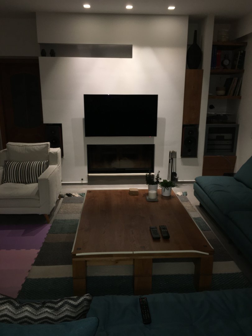

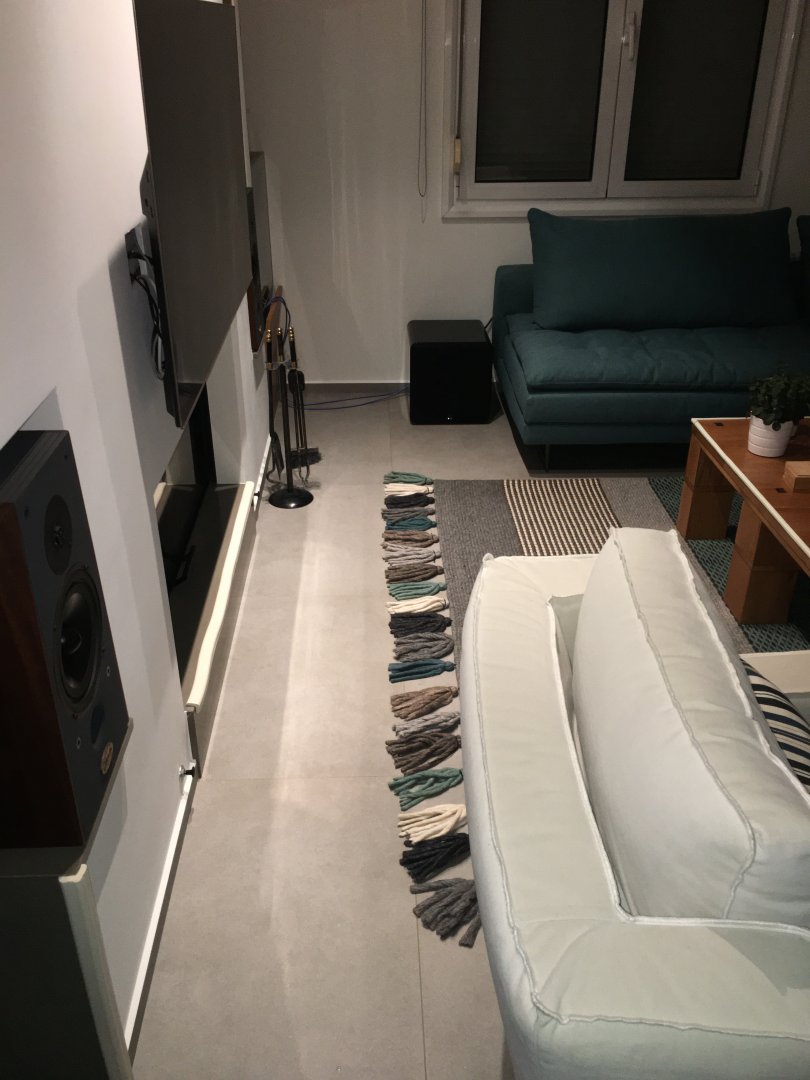

Καλησπερα σε όλους.
Χθες μου ηρθε τελικά το sub που επέλεξα.
Svs sb 2000 pro.
Δυστυχώς δε μπορεσα να παρω 2 λόγω χώρου.
Το σημειο τοποθέτησης ειναι ενα και είναι στην γωνια του καναπε.
Το εβαλα και αναμεσα απο το δεξι ηχειο- τζακι αλλα εβγαινε πολυ μπροστα και υπήρξε οικογενειακό προβλημα.....
Καποιες συμβουλες απο εδω και περα για ρυθμίσεις.
Το πολυ θετικο με αυτο ειναι οτι μπορω να το ρυθμίσω απο τον καναπε.
218
55
Η πολυθρονα επισης θα γυρισει διπλα απο το τραπεζακι.
Το δεδομένο ειναι οτι γεμησε ο ηχος κετευθειαν.

Καλησπερα σε όλους.
Svs sb 2000 pro.
Το πολυ θετικο με αυτο ειναι οτι μπορω να το ρυθμίσω απο τον καναπε. View attachment 203358 View attachment 203359 View attachment 203360
Τους καλοκαιρινούς μήνες να το βάζεις...μέσα στο τζάκι κι ΄΄έδεσε το γλυκό΄΄...:wink:
Στα λιγότερο αστεία τώρα,δοκίμασε να το βάλεις στο μέσον της απόστασης μεταξύ των ηχείων μπροστά από το τζάκι όταν δεν θα είναι αναμμένο - το τζάκι εννοείται.

Δοκιμαστικά να το βαλω απλα ειναι δυσκολο να μεινει εκει. Αξιζει ενε dsp?
Δε θα ηθελα να παιδευτω πολυ λογο χρονου.
18.041
59.987
Αξίζει,εφόσον θα υπήρχε προμελετημένο σχέδιο για τον τρόπο σύνδεσης και τη χρήση του.Αναφέρεται έτσι καθότι θα πρέπει να παρεμβληθεί στη διαδρομή του σήματος με δόκιμο τρόπο...Εάν πάλι δεν υπάρχει σαφές σχέδιο και θες να μείνεις με απλό ακουστικό κροσάρισμα sub-main,τότε δοκίμασε να τοποθετήσεις το sub εφαπτόμενο σε πλευρικό τοίχωμα πάνω στο μέσον διάστασης και από την πλευρά που θα βρισκόταν πιο κοντά στη συνήθη θέση ακρόασης.Να δοκιμάσεις επιπλέον με το ρυθμιστικό πολικότητας από το sub στo 180deg.

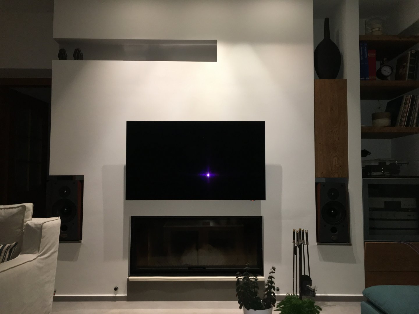

Tα καημένα τα xanadu..... τα έχεις κάνει εντοιχιζομενα. Καταλαβαίνω ότι έχεις θέμα, ελπίζω κάποια στιγμή να μπορέσεις να τα βγάλεις από εκεί, να τα βάλεις σε δυο καλές βάσεις και φυσικά το υπογουφερ, ανάμεσα τους.
Δυστυχώς είναι καινούριο το σπίτι και είναι ότι καλύτερο μπορούσα να κάνω.
Στο μέλλον ίσως τα βγάλω αλλά τότε είναι που το sυb δε θα μπαίνει ανάμεσα γιατί είναι κ το τζάκι.
Πάντως δοκίμασα και τη θέση δίπλα από το τζάκι και στο ξεξι ηχείο που κατευθειαν το sub κρυφτηκε ηχητικα και ηταν σαφως καλυτερα απ'οτι στην ακρη.
Το έχω βάλει να παίζει κάτω από τα 50Hz και δεν έχω τόσο θέμα ότι το ακούω.
Υπάρχει κάποιο πρόγραμμα free ώστε να μετρήσω την καμπύλη κ των δυο μαζί?
