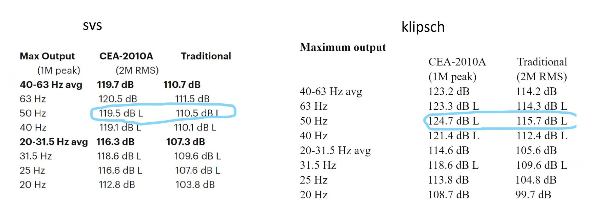

όχι σε αυτό το δρόμο παραμένω. τo klipsch το cinema το έβρισκα μεταχειρισμένο πολύ φτηνά. ψάχνω κάτι μέχρι 600-700 euro
το Klipsch R-115SW θα σου δωσει 3-4db παραπανω απο το pb 2000 απο 30hz και πανω ....με 600e απο de θα κανεις δουλεια

δεν ήθελα να το πω ότι θα με κράξετε. χαχαχαχαχ στα 50 είναι 5 db παραπάνω από επίσημες μετρήσεις. και με ενδοκοινοτικό μου βγαίνει 490€

Οοοοχι το svs χαμηλά πέρνει κεφάλι. Το klipsch έχει παραπάνω db ακριβώς στις συχνότηες που έχω τρύπα.;)

:errwhat::help: σύμφωνα με τις μετρήσεις το svs κάτω από τα 30 είναι 3db ποιο δυνατό και στα 20 +4. Η τρύπα στο χώρο μου είναι 30 με 60 που εκεί είναι πιο δυνατό το klipsch. ?????

δλδ όσο και να έχει παραπάνω εκεί πάλι τρύπα θα έχει? αυτό θες να πεις? μόνο με βελτίωση του χώρου?
Ακριβως. Η ακύρωση χώρου δεν γεμίζει. Πηγάδι χωρίς πάτο.
Μετακίνησε το σαμπ. Ή πάρε δεύτερο, τρίτο κτλ.
Οπότε όντως αυτό μπορεί να βελτιωθεί με αγορά δεύτερου.
Και όχι επειδή αυτό θα παίζει δυνατότερα, αλλά επειδή θα είναι σε άλλο σημείο του χώρου.
