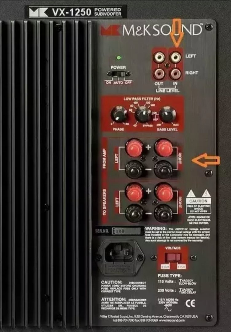

Ενα velodyne cht10R , αρκετα παλιο. Εχει και ρυθμιζομενο hi pass αν θυμαμαι καλα, καθως και 4 επιλογες phase. Βασικα το εχω και καθεται στην ακρη, και σκεφτομουν να το επαναφερω κυριως για να ξεκουρασω τα 7ιντσα Β&W με σημα που δε θα περιλαμβανει τοσες χαμηλες ωστε να ταλαιπωρουνται, γιατι ταλαιπωρουνται με καποια κομματια με υπερκορεσμενο μπασο, ενδεχομενως βγαζουν και ελαφρo distortion (εκτος αν ειναι το κομματι ετσι, πραγμα που δεν εχω τροπο να το καταλαβω). Σε καθε περιπτωση ομως θα με ενδιεφερε να τα ξαλαφρυνω απο τη δυσκολη δουλεια της αναπαραγωγης μπασου σε 7 ιντσες.
Αν τωρα το tradeoff ειναι να χασω και στις υπολοιπες συχνοτητες λεπτομερεια κλπ κλπ, προτιμω να το αφησω ετσι μεχρι να παρω DSP και απλα να συμβιβαστω σε χαμηλοτερες εντασεις. Αλλωστε δεν εχω και τεραστιο χωρο για να πω οτι ειμαι τελειως αδειος απο μπασο αυτη τη στιγμη. Καταλαβαινω οτι χανω οκταβες, αλλα αμα ειναι για να κερδισω στις χαμηλες να χασω απο τις μεσαιουψηλες, οχι, ειμαι της φιλοσοφιας να μη διορθωνω το ενα λαθος με αλλο λαθος. DSP και τελος.

Βλέπω έχει hi pass 80 & 100Hz. Δοκίμασε και βλέπεις αν αξίζει ή όχι.

Γενικότερα κερδίζεις περισσότερα πράγματα με την προσθήκη του sub παρ' όσα πιθανόν να χάσεις από το κρος. Ιδιαίτερα αν το κρος είναι σε επίπεδο σήματος (rca) και όχι μετά από την ενίσχυση του ενισχυτή, είναι αμελητέο.

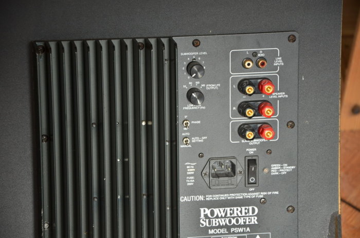

Πανω σε αυτο ομως δε συμφωνω. Πρωτον, γιατι υπαρχουν ηχεια με πραγματικα προσεγμενες υλοποιησεις κρος (καλη ωρα τα δικα μου). Δευτερον, ακομα και κακο κρος να ειχαν τα ηχεια δε σημαινει οτι δεν χρειαζεται να ανησυχουμε φορτωνοντας το signal path μερικα κρος ακομη.
Με την ιδια λογικη δεν εχει κανενα νοημα η οποια βελτιωση επιζητουμε , διοτι στο τελος ολα καταληγουν σε ενα κακο κρος. Ομως, δεν ειναι ετσι. Ο ηχος εχει μια σειρα συμβιβασμων και στην πορεια προς το καλυτερο δυνατο αποτελεσμα ο στοχος δεν ειναι τιποτε περισσοτερο απο την μειωση τους. Το κρος ας πουμε ειναι ενας απο αυτους, οποτε ενα δευτερο κρος ειναι ενας επιπλεον. Το αν αξιζει να τον βαλεις στο παιχνιδι, για να βγαλεις απο αυτο τις χαμενες οκταβες στα χαμηλα, ειναι το ερωτημα. Αν το κρος ειναι κακο και χαλαει μεσουψηλες σε ενα εξαιρετικο κατα τα αλλα συστημα, πιθανως να μην αξιζει. Αν παλι ειναι ανεπαισθητες οι αρνητικες επιδρασεις, πετας το σαμπ πανω, κροσαρεις και το σημα που θα στειλεις στα ηχεια και ολα καλα.

Προτιμώ να παίξω με σαμπ και χωρίς κρος, δηλαδη με το ηχείο να παιρνει πλήρες σήμα, παρά να περασω το σήμα απο το κρος του σαμπ. Εκτός κι αν ειναι Genelec.
Αν ο ενισχυτής εχει ρυθμιστικό bass μπορει να δοκιμάσω να κλέψω απο εκεί.
