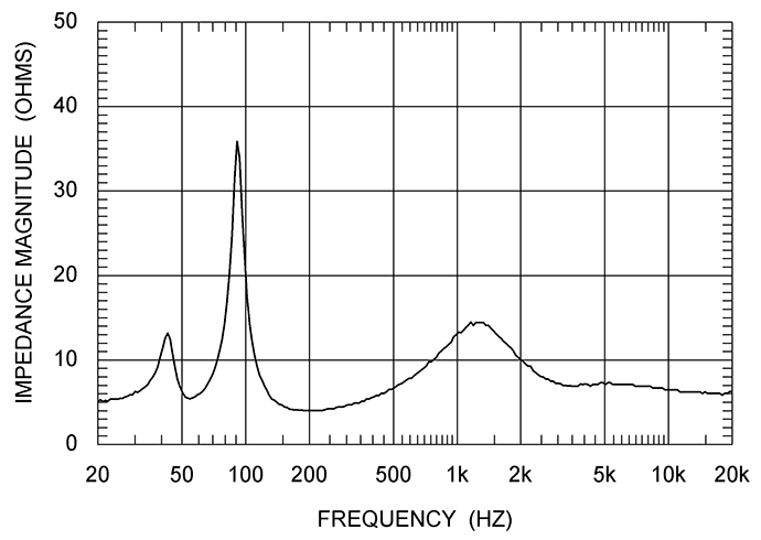

Ένας όμως απλός και κρίσιμος λόγος για τον οποίο αξίζει να κροσαριστούν και σε ύψος όχι κατώτερο των 85-90 Hz προκύπτει από το διάγραμμα σύνθετης εμπέδησης προς τη συχνότητα:
Ο σωλήνας στην ανάκλαση χαμηλών είναι συντονισμένος σε συχνότητα 55Hz.Οποιαδήποτε περιεχόμενη συνιστώσα κάτω από αυτό το ύψος στο σήμα που τα τροφοδοτεί θα προκαλεί ανώφελες εκτροπές του mid-woofer και παραμορφώσεις αυξανόμενες όσο ανέρχεται η στάθμη.
Εφόσον κιόλας χρησιμοποιείται sub θα ήταν επιθυμητό να μην μπλέκουν ο θεμελιώδης συντονισμός του sub (αν είναι κλειστό,διότι αν περιλαμβάνει κι εκείνο διάταξη ενίσχυσης χαμηλών,τότε το πλήθος των ζωνών συντονισμού από το sub αυξάνεται) με το συντονισμό από την καμπίνα του κύριου ηχείου (η μικρότερη κορυφή της εμπέδησης στις χαμηλές οκτάβες) και το συντονισμό της οπής (η κοιλάδα ανάμεσα στις κορυφές από μεγάφωνο - η υψηλότερη- και κουτί αντίστοιχα).
Διότι εκτός από την προβληματική διαχείριση της παρεχόμενης ισχύος θα διαταράσσεται χαοτικά και η συμπεριφορά κατά τις δυναμικές αντιθέσεις του σήματος,σε βαθμό εξαρτώμενο από τις ιδιότητες του χώρου και τον τρόπο τοποθέτησης.

To να φιμωνεις το reflex σε ενα ηχειο , δεν θα ελεγα οτι ειναι και τοσο σωστο,εκτος και αν με ενεργο φιλτρο κοβεις καποιες συχνοτητες απο αυτο.Ποιες ομως? Πως μπορεις να γνωριζεις που πρεπει να κοψεις ετσι ωστε το φιμωμα του relfex να μην επηρεαζει την συμπεριφορα του ηχειου? Σαφως πολυ ψηλοτερα απο τα 100-120 hz που ειναι η συχνοτητα που περιπου ξεκινα να παιζει ενα υπογουφερ. Αρα μαλλον ειναι φαουλ αυτο,που ισως να μην γινεται και τοσο ευκολα αντιληπτο σε καποιους συνδυασμος ή σε καποιους ακροατες. Απο εκει και περα το ερωτημα του αν θα κοψεις συχνοτητες απο τους δορυφορους ή θα τους αφησεις να παιξουν σε ολο το φασμα ,ειναι πολυ παλιο και εχει ξανασυζητηθει.Απο την δικη μου εμπειρια στο θεμα,ειναι καλυτερα να μην παρεμβαλεις καποιο φιλτρο (εστω και ενεργο),εκτος και αν μιλαμε για καποια πολυ καλη και προφανως ακριβη υλοποιηση και να αφησεις να παιξουν οι δορυφοροι μεχρι εκει που μπορουν.Αυτο ομως προυποθετει την ακροαση σε λογικες εντασεις,που προφανως δεν ζοριζουν τα μικρα γουφερ των δορυφορων.Αν δεν υπαρχει αυτη η βασικη προυποθεση,τοτε ναι ακομα και ενα μεσης ποιοτητας ενεργο φιλτρο θα βοηθησει στο τελικο αποτελεσμα. Αυτα για μουσικη,για ταινιες κλπ φασαριοζικες καταστασεις,το κοψιμο των χαμηλων απο τους δορυφορους ειναι επιβεβλημενο.
