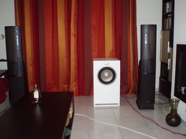

Το "σκάσε εσύ να μιλήσει ο άλλος" είναι σχετικό αλλά γίνεται το καλύτερο δυνατό. Παίζει ισοστάθμιση και φίλτρο 24db/oct Linkwitz Riley στους 45 κύκλους. Αυτό σε συνδυασμό με την σωστή τοποθέτηση κάνουν το sub να δένει πραγματικά άριστα με τα ηχεία, σαν να αποτελούσε μέρος τους εξ αρχής. Ακολουθεί μια χαρά τις μεμβράνες. Η δουλειά του άλλωστε είναι περιορισμένη οπότε δεν καταλαβαίνεις κάτι. Εδώ υπάρχουν επιτυχημένες υβριδικές υλοποιήσεις με κρος στους 350 κύκλους.

Δύο υπογούφερ ιδιοκατασκευή (με τους δορυφόρους επάνω τους) με 12 ιντσών μεγάφωνα της Peerless και ενισχυτή που τα οδηγεί, με ενεργό κροσόβερ, τον γερόλυκο Luxman M-03 με πλήρη αναβάθμιση.

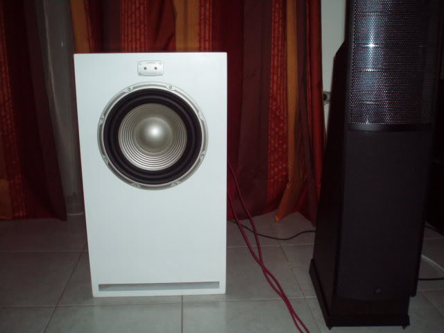

εγω μολις αγορασα δυο απο αυτα,
για τα μπροστινα καναλια που λογω ταχυτητας και ηχου ελπιζω να δεσουν με τα Αναλυσις που σκοπευω να τα κοψω περιπου στους 60 με ενεργο εξωτερικο κρος. Αυτα βεβαια ως σκεψη - κανουμε δοκιμες και βλεπουμε.
Επισης ως κυριο υπογουφερ εχω το VELODYNE DD12 που με την ψηφιακη του ισοσταθμιση θα κανω την τελικη ρυθμιση του χαμηλου και θσ τοχω και για το χομ σινεμα.
κατι μου λεει οτι μαλλον εκλεισα απο χαμηλο, εκτος αν μου την δωσει και παρω το 18αρι της ιδιας σειρας, αλλα φοβαμαι οτι θα χασω αρκετα σε ταχυτητα.

Πάντως, η χρήση ενός (ή δύο) μεγάλου sub είναι η καλύτερη λύση. Όταν όμως δεν μπορούμε να το τοποθετήσουμε με ακρίβεια εκεί που πρέπει, τα δύο μικρότερα είναι μονόδρομος και τα συγκεκριμένα από τα καλύτερα που έχω ακούσει. Δύο από αυτά συνοδεύουν σε σύστημα γνωστού δύο Martin Logan Request με πάρα πολύ καλά αποτελέσματα.

το βελο δεν σου εφτανε?
μου εφτανε απο πλευρας ογκου και εκτασης και της βριντης που λεμε στο μπασο, μου ελειπε μια απειροελαχιστη καθαροτητα και ταχυτητα που εχουν τα PV1
Eλαχιστα αντιληπυο η τουλαχιστον ετσι νομιζα. Εχει εξαιρετικο συστημα ψηφιακης ισοσταθμισης, αν και προτεινω στους φιλους που εχουν παρομοια υπογουφερ να μην επεμβαινουν στην διορθωση συχνοτητας πανω απο 3 ντι μπι + και κατω απο 6 -.
Γιατι ειναι ομορφα και ταχυτατα και κοβουν απο μονα τους καπως φυσικα δεν μπορω να το διατυπωσω με τεχνικους ορους, πανω απο τα 70 χερτζ και γενικα σαν αισθηση μου φαινονται ιδανικα για συνοδα σε πανελ ηχεια και λογω του κλειστου κουτιου τους.
