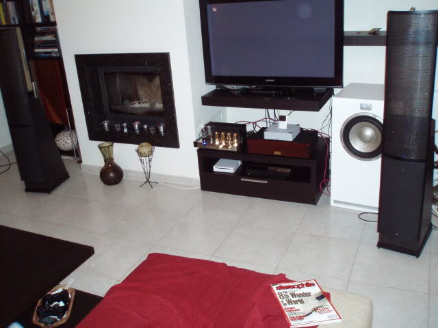

παντως σε πρωτη φαση βρηκα μια σταθμη που μου αρεσει (εξαφανιζεται, δεν το περιμενα..) και παιζω με το κροσσ.
σε ηχεια φουλλ ραιντζ συνηθως που βαζετε το κροσσ του σαμπ?

Από 40 έως 70 κύκλους ανάλογα το ηχείο. Με τα συγκεκριμένα ηχεία θα ξεκινούσα από 45 και θα ανέβαινα δοκιμάζοντας.
Προσοχή στη στάθμη του sub. Λόγο αναισθησίας του αυτιού σε αυτές τις συχνότητες εύκολα παρασύρεσαι.

Η συχνότητα αποκοπής πρέπει να μπαίνει όσο το δυνατόν χαμηλότερα. Το που θα μπει όμως, εξαρτάται βασικά από την απόδοση των κυρίων ηχείων σου στις χαμηλές. Σε κάθε περίπτωση από τους 40-50 κύκλους και κάτω, δεν έχεις σοβαρά προβλήματα τοποθέτησης, (με την έννοια της κατευθυντικότητας και όχι της ακουστικής χώρου), χωρίς αυτό να σημαίνει ότι η πιο σωστή λύση δεν είναι να μπει ακριβώς στην μέση των δύο ηχείων. Εμείς οι full range πανελάκηδες, βάζουμε την συχνότητα αποκοπής λίγο υψηλότερα από το κανονικό για να μην ταλαιπωρούμε και τις μεμβράνες των ηχείων μας άδικα. Εγώ το κόβω στους 45 κύκλους. Από εκεί και πάνω αναλαμβάνουν τα magnepan.

με το κροσσ στα 60 δειχνει οκ. παραπανω κανει κατι ουρεςςςςςςςςς ακομα και στη μποτα.
το σαμπ αυτο δειχνει οτι δεν ειναι πολυ γρηγορο αλλα με την καμπινα που εχει φτιαξει ο μαγκας που το ειχε (με μαρτιν λογκαν παλι) η tοποθετηση δεν μου προκαλει ιδιαιτερο προβλημα.
οι πρωτες εντυπωσεις ειναι πως το κοντραμπασο και τα κρουστα μεγαλωνουν και γεμιζουν.
οι ουρες με ενοχλουν ενω ειναι πιο αργο απο τα γουφερακια των purity (το καταλαβαινω ακουγοντας τα εναλαξ).
το μεγαλο προβλημα ειναι πως μου αρεσει........
δεν το περιμενα. καλα metallica κλπ τετοια παιζουν αψογα. eric clapton το rush ειναι πολυ εντυποσιακο.
οι χαιενταδες με ειχαν τρομαξει. δεν θα δεσει θα ακουγεται κλπ.
τελικα θα αγορασω σαμπ, αφου αυτο το μπαουλο μαλλον δεν κανει για σπιτι.
