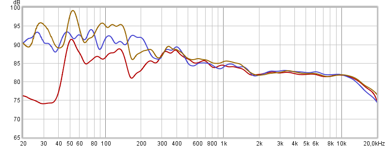

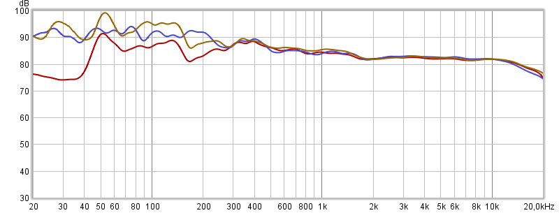

Υπάρχει όμως αναπόφευκτη διαφοροποίηση - και μη ανατάξιμη από δημοφιλή παρελκόμενα - στο πώς θα εισπράττεται το ίδιο έργο λ.χ. υπό τις εξής αποκρίσεις - τακτοποιημένες κατά τρόπον ώστε να λαμβανόταν το καλύτερο δυνατόν πάντα από τους ίδιους δορυφόρους σκέτους η κόκκινη,με προσθήκη μονού sub σε καρδιοειδή διάταξη προς τα μπροστινά ηχεία η καφετιά και καρδιοειδή διπλού sub με μπροστινούς δορυφόρους- όπου τα επιμέρους κανάλια εκπέμπουν μαζί,εννοείται χωρίς την παραμικρή διορθωτική επέμβαση :
Μην παραλειφθεί εμφάνιση υπό την τυπική κλίμακα στάθμης:
