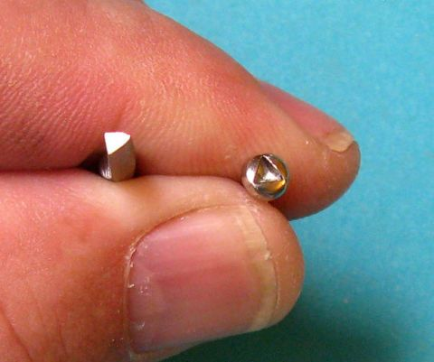

Αυτό το τετράγωνο γ@μίδι μπορεί να σε εκνευρίσει πολύ, δε ξέρω αν είναι φιλιπς, πάντως γ@μημένο είναι.. έχω 3 τέτοια κατσαβίδια και μερικές σκόρπιες μύτες από δω κι από κει, και δεν είναι καθόλου σπάνιο να μη ταιριάζει κανένα.
Γενικά στις βίδες έχει κάτι σιχαμένες:
Οι πιο σιχαμένες ίσως να είναι αυτές οι τρίγωνες, πιο σιχαμένες κι από τα νύχια του..
:biggrin:
