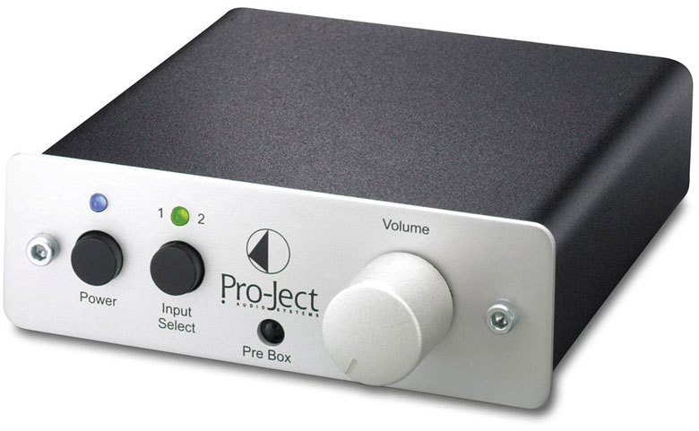

Προενισχυτής με έξοδο 800 mVolt, μόνο volume κάτω από 300 ευρώ;
tyler durden
Μη ριβγιούερ
5.691
2.736
Απάντηση: Tαίριασμα CD player με τελικό ενισχυτή...
απο οσο γνωριζω, δυστυχως δεν υπαρχει προενισχυτης γενικοτερα κατω απο 300 ευρω..

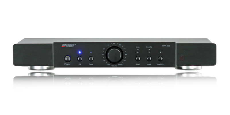

ο Advance δεν εχει εισαχθει μαλλον.
Ο μονος που μπορω να σκεφτω ειναι Beresford Caiman που ειναι DAC-preamp-headphone amp
Και στην Εκθεση υπήρχε στο περίπτερο της Audio Spectrum και στο Public στο Σύνταγμα υπάρχει....
Απλώς δεν με απασχόλησε για να ρωτήσω τιμή...

αμα υπαρχει στο public θα μαθουμε αμεσα απο συμφορουμιτη
